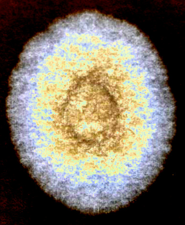

Капельная проба сушилась 18ч при +18+22.
Лукойл глайдтек 5w30; 5300км; 7,8л/100км; 43/км/ч; 120м/час; 420л.
Двигатель HR16DE, 93700км; 1,6л, масла 4,6л, фактически глайдтека там 4 л, и около 0,5 л - армотек 5-30 А5
Хорошее состояние - трассы много? Через пару тыс. км. повторите тест.

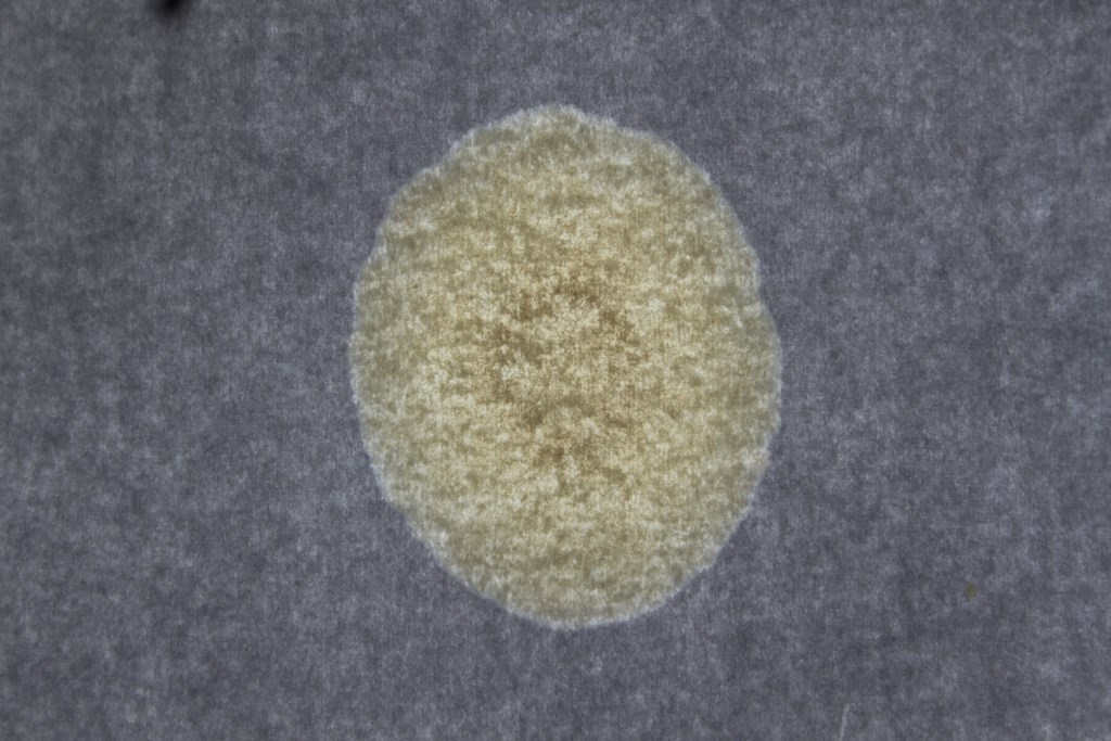

Добрый день. Оцените состояние масла. Проехал на этом масле 7100 км.
Внешний ореол рваный, либо маслу кирдык, либо капля пересушена....скан нужно делать, а не фото
Можно ссылку, как скан делать?
очевидно что на сканере, если нет попросить у того, у кого он имеется, в шапке темы написано какое разрешение ставить не выше 600- 800dpi. Если есть сканер, но не знаете как пользоваться, пришлите в любом поисковике. Изменено пользователем OnlyRead

Клей, расскажу, как я это делаю.
После окончания процесса сушки пробы (=>24 часа, но не >36 часов), кладу пробу в планшетный сканер компании HP.
В настройках ставлю - сканировать в файл с расширением jpg. В настройках свойств файла ставлю:
1. Разрешение сканирования 600 dpi;
2. Сканировать с максимально возможным качеством;
3. Каждое изображение в отдельный файл.
Когда сканирую, то на предпросмотре выставляю область сканирования - капля и чуток чистой бумаги вокруг.
После обрабатываю скан в графическом редакторе с применением фильтров "пила" и "синусоида".

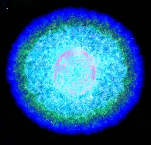

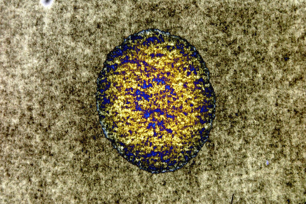

Всем добрый день! Уважаемые гуру, что можете сказать по пробе? Масло Юнайтед Экоэлит 5W20, 190 м/ч, 10800 км. Двигатель - "убийца масел" Киа Сиид 1,6. Вроде бы масло еще живое?post-22186-0-06640600-1468590479_thumb.jpg
@И.К.,не спец , но на мой взгляд  живее всех живых, нужно повторить тест через 1000 км, твоя капля в обработке
Вот кстати попробовал пилу, нормально получилось? гуру подскажите
Изменено пользователем Ermito
Всем добрый день! Уважаемые гуру, что можете сказать по пробе? Масло Юнайтед Экоэлит 5W20, 190 м/ч, 10800 км. Двигатель - "убийца масел" Киа Сиид 1,6. Вроде бы масло еще живое?attachicon.gif_20160715_161936.JPG
Живее всех живых!

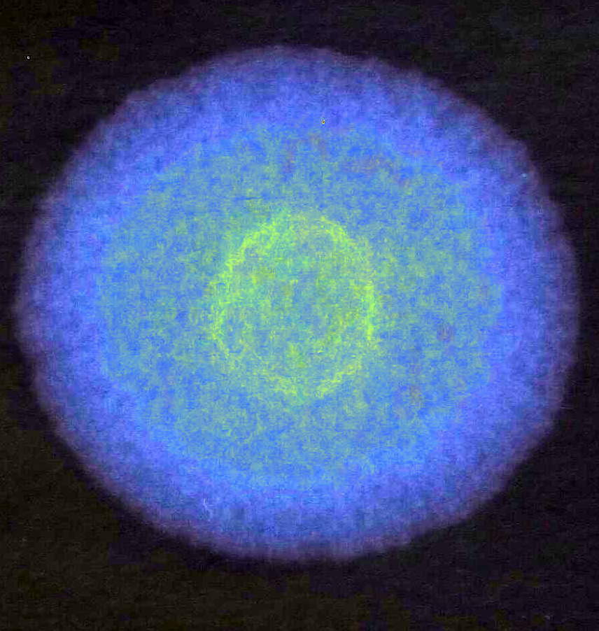

помогите пожалуйста оценить масло. Идемитсу зепротуринг 5w30, пробег на масле 7500км, 270 м/ч, израсходовано 710 литров. По пробегу и м/ч понимаю, что наверное на грани, а как по пробе??
похоже на начало распада ядра.
Т.е. не самое критическое состояние?
Всем ДД.
Да, ваше масло "на грани" лучше поменять в ближайшее время
Спасибо. Буду готовиться.
