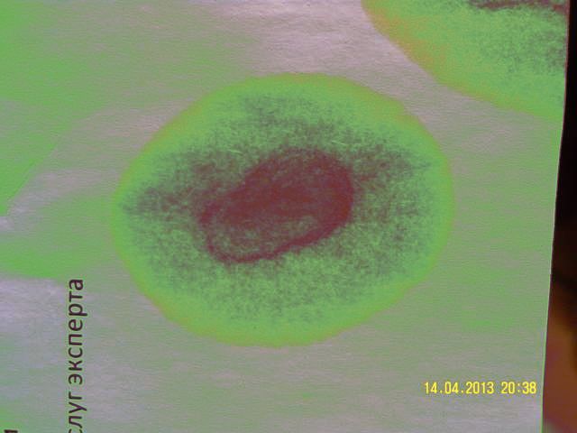

Ребят,подскажите пожалуйста,как надо фотографировать? Просто положить бумагу на стол или может на фоне лампочки (на просвет) или еще как?
Вот,гляньте пожалуйста,мой первый эксперимент:
Можно что-то сказать? И насколкьо корректно сделано фото и сама капля? Она у меня почему-то овальная получилась :unknw:
зы... капал со щупа с горячего мотора. Бумага лежала 20 часов в гараже (ночью еще холодно.Имеет ли значение температура,при которой сушится?)
Фото хорошее, капля не очень. Овальная получилась, потому что существует земное притяжение. Кладите пробу на горизонтальную поверхность.

Интересно,есть ли в масле топливо? (расход бенза очень большой)
Если и есть, то мизер. Масло, судя по пробе, в хорошем состоянии.
Изменено пользователем igork
топливо если и есть, то мизер. Масло, судя по пробе, в хорошем состоянии.
Значит правильно говорят,что топливо (если оно попадает в масло) выпаривается при хорошем прогреве масла?
Проехал на этом масле около 2000 км (расход бензина 20л\100 - зима,короткие поездки и все дела)
а мне кажется по ореолу, что топливо есть и немало. напросвет сфотографируй.

Есть бензин или нет?
Я уже говорил, что есть чуть-чуть. Такое количество бензина как у тебя не самый плохой вариант, особенно при коротких поездках. Если бы твой "жор" бензина(20литров/100км) уходил в масло, то картина была бы совсем другая. Проба у тебя нормальная.

Просто выложил еще одно фото "на просвет" (как тут посоветовали). Там по внешнему периметру хорошо видно белую каёмку.Это и есть бензин?
... Там по внешнему периметру хорошо видно белую каёмку.Это и есть бензин?
Может быть и бензин. Проедь по трассе, капни еще раз и посмотри.

Если применить цветной фильтр к вашей пробе и подсчитать показатель диспергирующего свойства масла (ДС), а через него остаточный ресурс масла до критического значения ДС=0,5 (по моей оценке), то проехать на вашем масле при таких условиях эксплуатации и состоянии двигателя суждено всего около 5000 км (точнее 4831 км). Сейчас ДС=0,793. Проехали на масле 2000 км. Потеря ДС на данном пробеге - 0,207 (при условии, что ДС после замены был равен 1). Составляете пропорцию: 0,207 - 2000 и 0,5 - Х. Х=(2000*0,5)/0,207=4831 км. Это для тех, кто хочет сам подсчитать остаточный ресурс масла, хотя бы приближенно.
Топливо если и есть в масле, то его значение не критично для двигателя (допустимый предел по топливу в масле 0,6 % от объема масла). При 4000 мл в двигателе моторного масла, критический объем бензина - 24 мл (одномоментно). Это 5 шприцев по 5 мл, чтобы ориентироваться в объемах. Самое страшное для масла - это охлаждающая жидкость (а не вода или бензин). Предел ОЖ - 0,2 % или 1,5 шприца по 5 мл.
