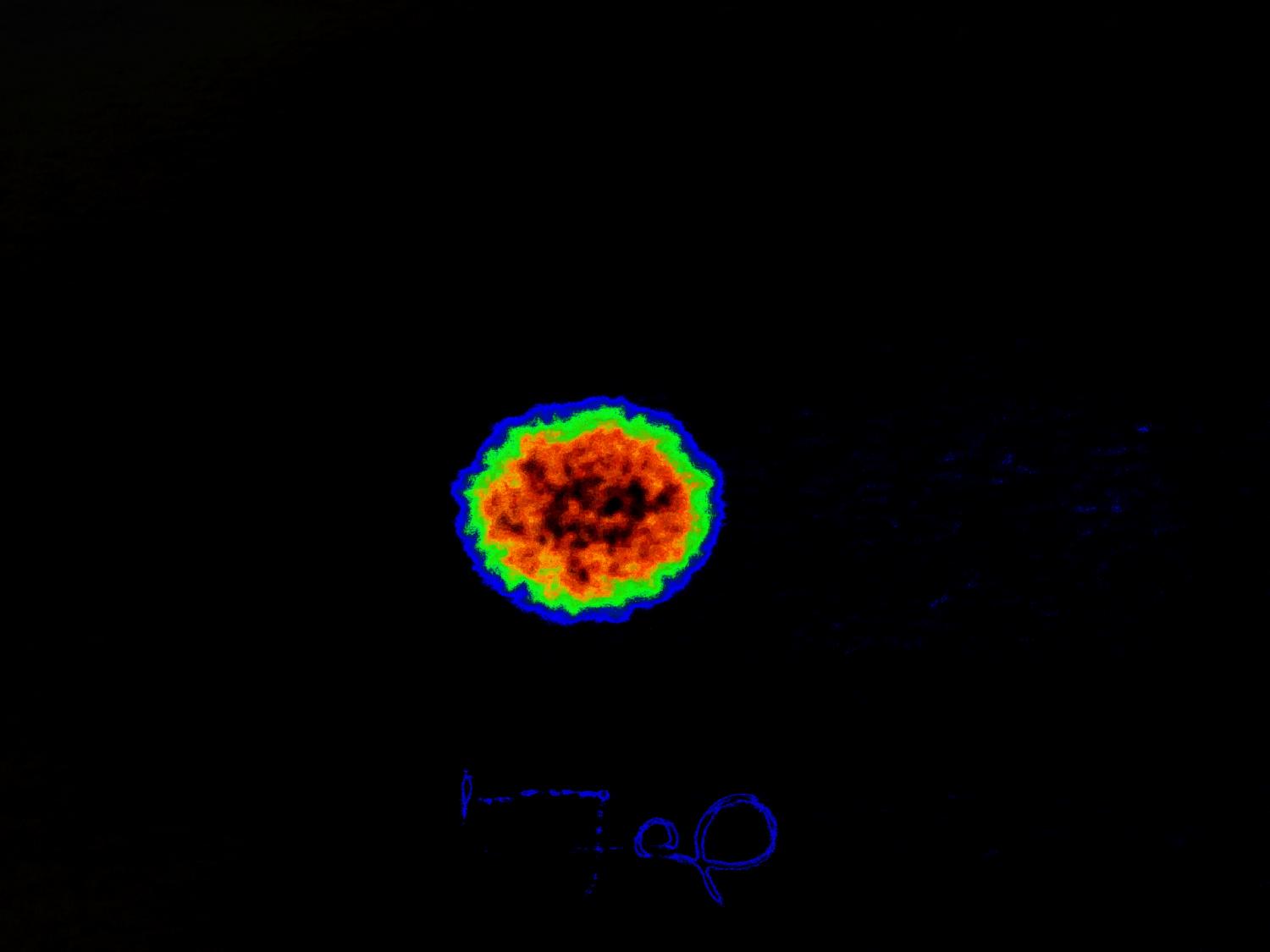

К сожалению лабораторных анализов не делал, сейчас нет возможности.
Делюсь тем что есть в наличии, или здесь нужно освещать только лаб. анализы?
у меня как то опять кислотно получается или норм?
Эти гадания по кляксе - сравни гаданию на кофейной гуще. ;)
Всмысле без инверсии?

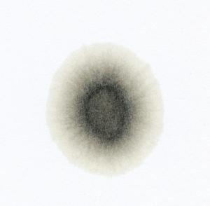

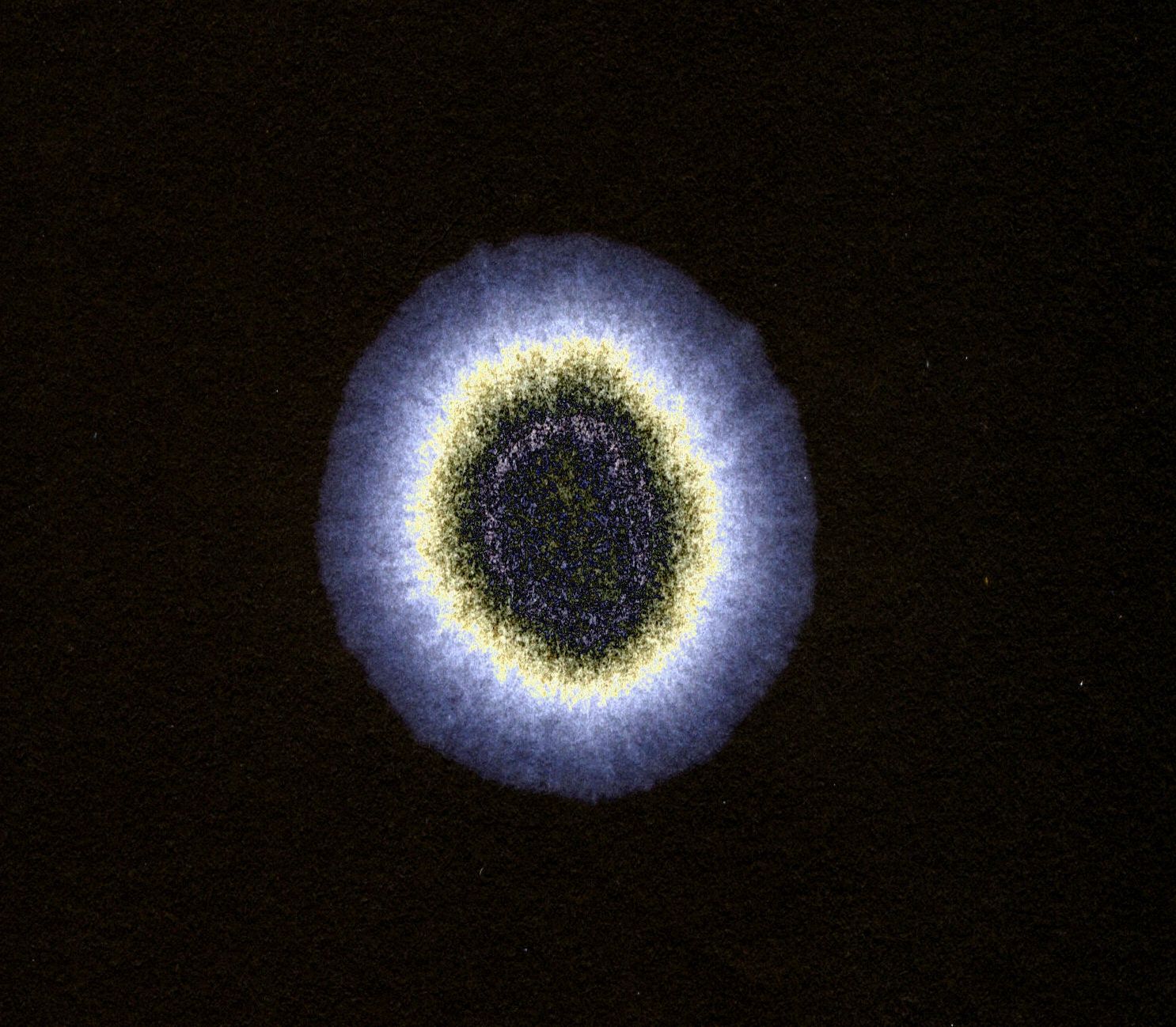

всем привет!
добрался до теста.
итак, дано:
Масло: Shell Helix Ultra 5w-40 (Made in Russia)
Автомобиль: Range Rover '08 3.6 diesel
Общий пробег на одометре: 115000 км
Пробег на масле: ~5000 км
Моточасы: ~200 (сложно оценить, бортового самописца нет)
Режим: 100% город (включая МКАД)
Доливки масла: нет, уровень не изменился
Что было до этого масла: такое же
Объём масла в двигателе: 9.5л
выкладываю свою кофейную гущу каплю.
старался делать по феншую из заголовка (первая капля, сушка 24ч)
что скажут уважаемые знатоки?
Изменено пользователем gentechnik
@gentechnik, для дизеля очень даже неплохая капля, думаю, что можно ещё будет проехать 1 или 2 тыс. км.
примерно так и планирую

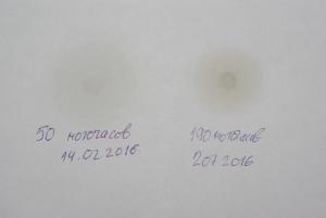

Дополняю отзыв о масле новой капельной пробой после 2 дневного прогона в 2100 км.
Может сейчас знатоки прокомментируют?
