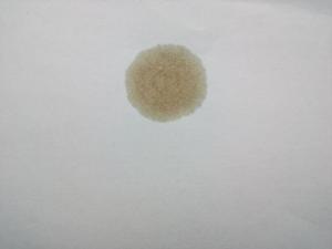

@odisva, отличное фото! какая бумага, какая влажность, какая температура масла  в капле? где С(сonst)?

Бумага офисная, 80 г/м2 , каплю всегда делаю после пробега по городу (16 км). Время забора капли 10-20 минут после остановки. Капля только первая со щупа.

Я сам удивлен. Но у меня на 9000 км - 224 м/ч. Это получается средняя скорость около 40 км/ч. За этот период много по трассе катал. Может и по этому масло еще держится. Но все же планирую в сентябре замену. Это масло по спецификации (А3) не очень подходит. Буду переходить на 5w30 со спецификациями А3, API SN/CF, ILSAC GF-5 .
масло G-Energy Far East 5W-20

бумага обычная А4, при сканировании добавил насыщенности (иначе ядро почти не видно))

Все отлично.
1) Точное название масла Shell Helix Ultra 5w40
2) Марка авто(мотора) hyundai Getz G4EE
3) Общий пробег 112300
4) пробег на масле на момент взятия пробы  9600 трасса/город 50/50
5) Сезон эксплуатации масла  ноябрь-август
6) Моточасы ----
7) Израсходованное топливо
8) Проба взята после города, сушилась 20 часов дома, бумага офисная 80г/м
9) Объём заливаемого масла ~3,3л
  sufer писал:
плохо из-за неровного края?
Это очень плохо. Но хуже всего то, что вдоль неровного края идёт тёмная полоса.
  sufer писал:
начинает разрушаться?
Скорее уже заканчивает.
