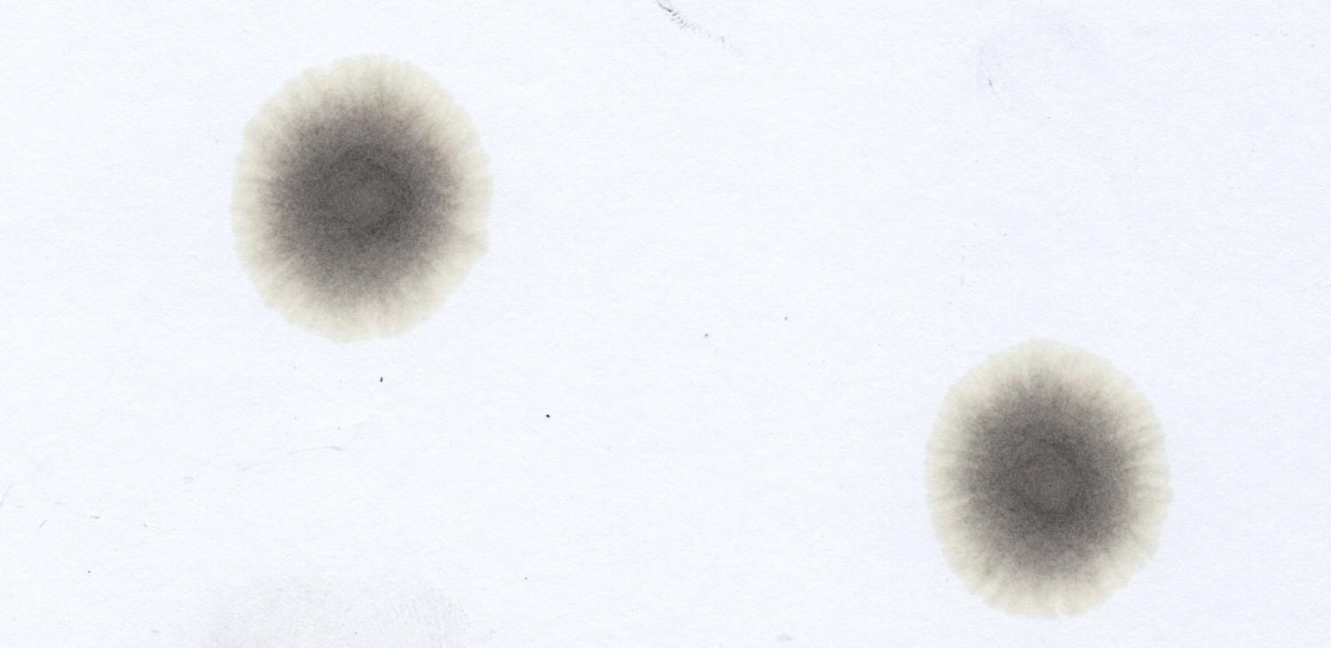

Всем доброго дня, посмотрите капельку пожалуйста
Авто Nissan Pathfinder, R51, 2012 года, механика, 85 ткм, дизель
ДВИГАТЕЛЬ 2.5 dCi (140 кВт) 190 л.c.
эксплуатация москва, масло eni i-Sint 5W-30 прошло 5000 км
@contreiler,одинаковый цвет ядра и зоны диффузии.И видно разрушение ядра(рваные края).
Акционное масло Лукойл Генезис Армортек 5-30
Пробег на масле 3300км
Моточасов около 90.
бензина около 300л.
офис. бумага, сушка 12ч. в квартире.

Доброго времени суток, посмотрите, пожалуйста, опытным глазом.
Авто - Kia Sportage 3,  G4KD 150 л/с , AWD, 2011 год, автомат, 50000 пробег, бензин.
Масло  Castrol 5w30, заливал  дилер. Масло прошло 7000 км.
Спасибо.
Спасибо.
Масло почти отработало свой ресурс, ядро в процессе разрушения - пора менять в ближайшее время.
