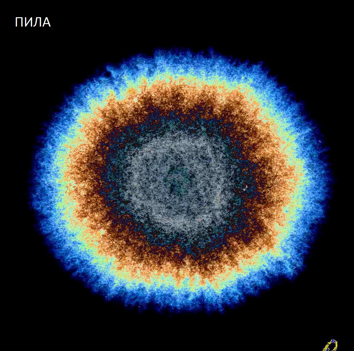

Сканер 600dpi .  цвет ПИЛА

пила:
@Xamilion, масло "на грани" - сливайте.

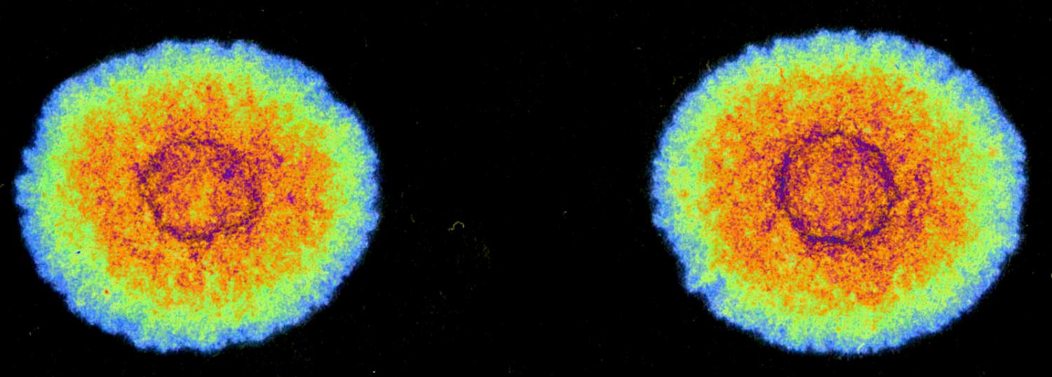

чет как то странно :( проехал всего-то 3 тыщи на нем :( общий пробег 16200 70% город. и всего 100 мота часов.
попробую еще раз сделать пробу делалось на не очень прогретом двигателе.
вот двойная. но чет они одинаковые :)
Изменено пользователем Xamilion
@Xamilion, может проблема с двигателем, может ещё какие-то факторы, но масло умирает на глазах, дальше не стоит на нём ездить.

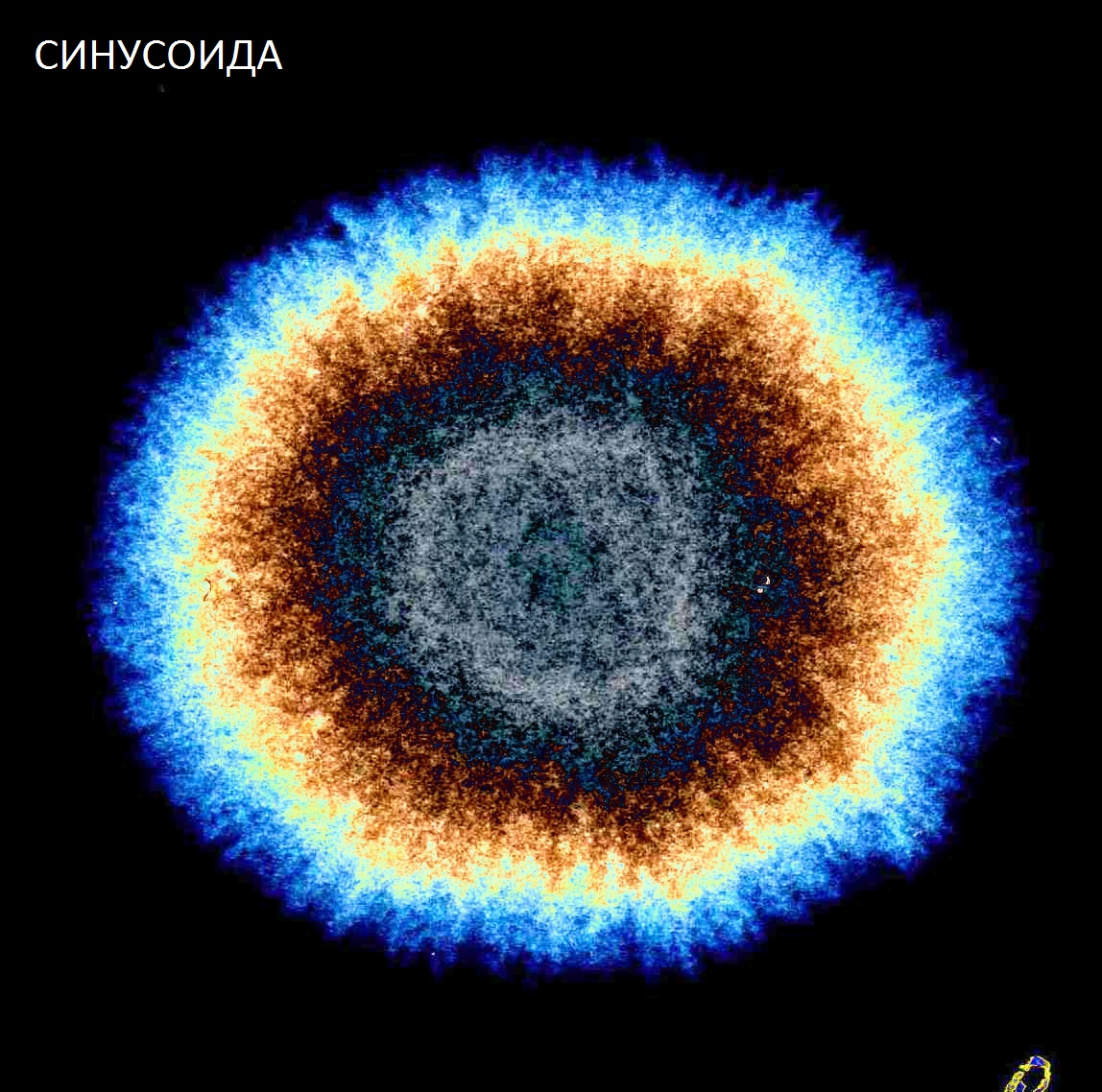

У меня вот такая цветокоррекция получилась по этой капле:
выше в теме говорилось, что заполнение зоны диффузии на 60-70%  механическими примесями есть показание к замене масла.
по моей картинке заполнение на глаз 30% по площади. может все же  еще не отработало масло? поправьте где не прав.

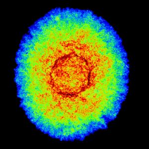

Господа утро доброе!
Прошу вынести вердикт, проба взята по фен-шую.
1. Авто Renault DUSTER 1,5 dCi, общий пробег 52 000 км.
2. Масло ELF Evolution SXR 5w40 (льют официалы)
3. Пробег на масле 2000 км, 80/20 город/трасса
4. Сушка в офисе 24 часа.
