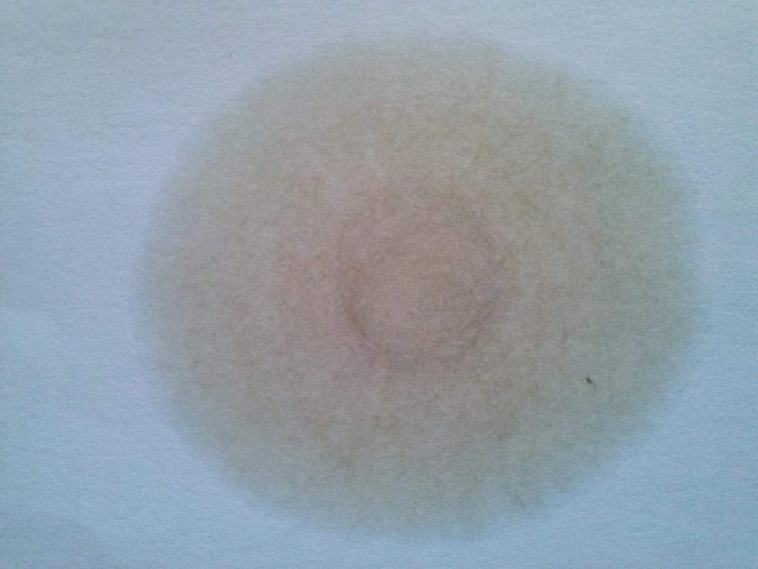

Масло: Wolf ecotech 0W-20
Автомобиль: Toyota Rav4 - 3ZR-FE 2,0 л 146 л\с АКПП (вариатор), передний привод, 2013г.в. (4 поколение)
Общий пробег на одометре: 58750км
Пробег на масле: 6100км
Моточасы: неизвестно
Эксплуатация с 23 июля до 08 октября.
Израсходованное топливо: примерно 580л, средний расход 9,4л/100км
Доливки масла: не доливалась, объем заливки 4,2л
Город 70-80%
Сушка около 18 часов в машине.
Краевая зона в упадке: масло умерло?
Shell 0-20, пробег 4 тыс.
На 3 тыс. краевая была чуть ровнее.
Изменено пользователем Holms
Именно эта сушилась в гараже при 12-20 градусах. За пару дней сформировалась картинка. потом не менялась совсем, сфоткал через месяц. Через пару недель делал еще пару капель: выглядит также.
Прошлая проба была похожих условиях, но чуть потеплее.
@Holms, а теперь почитайте в шапке, как правильно делать капельную пробу.
@Holms, под листок  подкладывал что нибудь, я подкладываю кольцо из под скотча, а так что то страшное, капля пусть и месяц сушиться она только расплывается.

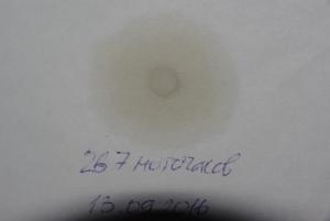

Имею Nissan Note 2011 HR16DE двигатель, Пробег 99900км. Топливо: Бензин 95, Крайс Евро5. Режимы: 80% город, 20% трасса. Фильтр масляный: Nitto 4ND-110 Фильтр воздушный: Mahle / Knecht. Поменял в новогодние праздники на это масло. До этого летом ездил на низкозольном Равеноле 6000км. До 5000 км уровень стоял. Думаю, что избежал переката кислотного. Двигатель не мыл, но после замены на Норд в течении месяца двигатель работал на ХХ (прогреве) 12 часов. Потом летом был пробег за два дня по 1100км. Машина живёт на улице, температура -40 градусов и + 35 градусов летом. Средняя скорость 37 км\час. Привожу для примера сегодняшнюю фотографию вместе с снимком месячной давности. По наблюдениям, он сильно расплылся за это время и стал бледнее. Снимки сделаны сейчас на одной и той же экспозиции фотоаппарата. Разница по пробегу между ними примерно 1000 км. Cейчас уровень масла упал до 1 деления по показаниям БК из 5 возможных. Собрался менять через 2 недели или 500 км. Нормально?
Капля хорошая, можно ещё 1 тыс. км. покатать
