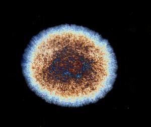

Авто Renault Duster DCI
Общий пробег 38830
Масло ELF RN Tech 5W40
Пробег на масле 8800
Город/трасса 80/20
Делаю данную процедуру впервые... Но кажется мне, что надо срочно масло менять... Что скажете?
  06.12.2016 в 23:35, bandana сказал:
@Patriot~ua~, все в норме. Катаем дальше.
ЛЫСЫЙ, Dumus, поддерживаете?
Соглашусь.
  07.12.2016 в 05:45, ЛЫСЫЙ сказал:
@Vladslav68,я бы маслице поменял.
Уже практически бегу... По регламенту меняют через 15000 км... Слов просто нет.
  07.12.2016 в 06:00, Vladslav68 сказал:
Для дизеля 15000?Там дизель древний,как дерьмо мамонта.Я на нём и до 10000 не катал бы.
  07.12.2016 в 07:20, ЛЫСЫЙ сказал:
Был 10000, с прошлого года ввели новый регламент, 15000...
  07.12.2016 в 07:33, Vladslav68 сказал:
У Рено упали продажи, надо побыстрее поубивать рабочие двигатели, всё нормально )
