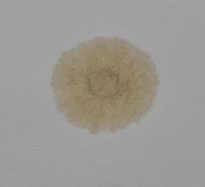

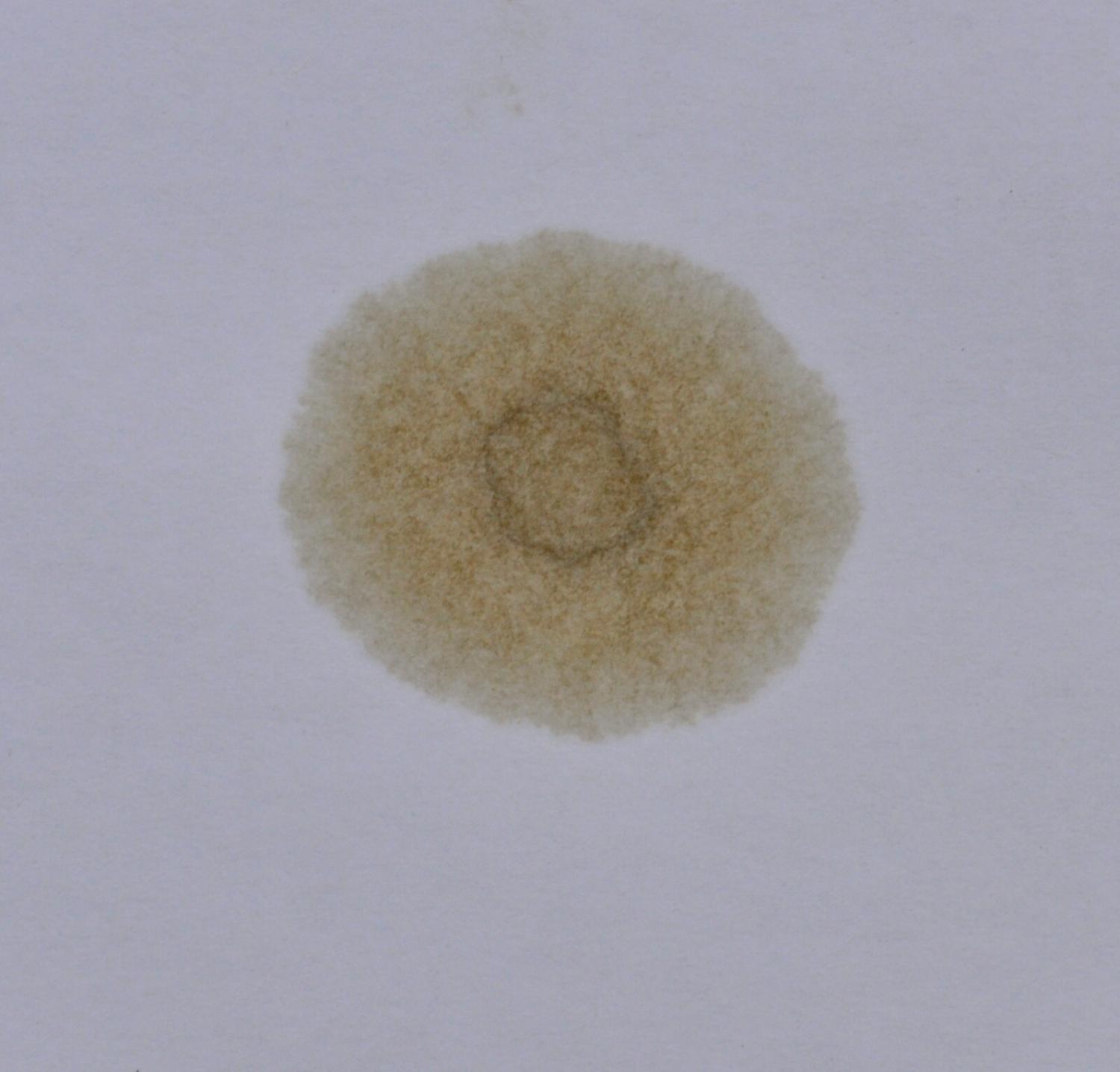

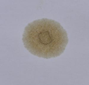

Вот капля на моей машине после 6000км пробега по Москве грёбанной.
И на просвет.
Переделайте, так как по рваным краям похоже на пересушенную. Нужно не больше 24 часов.

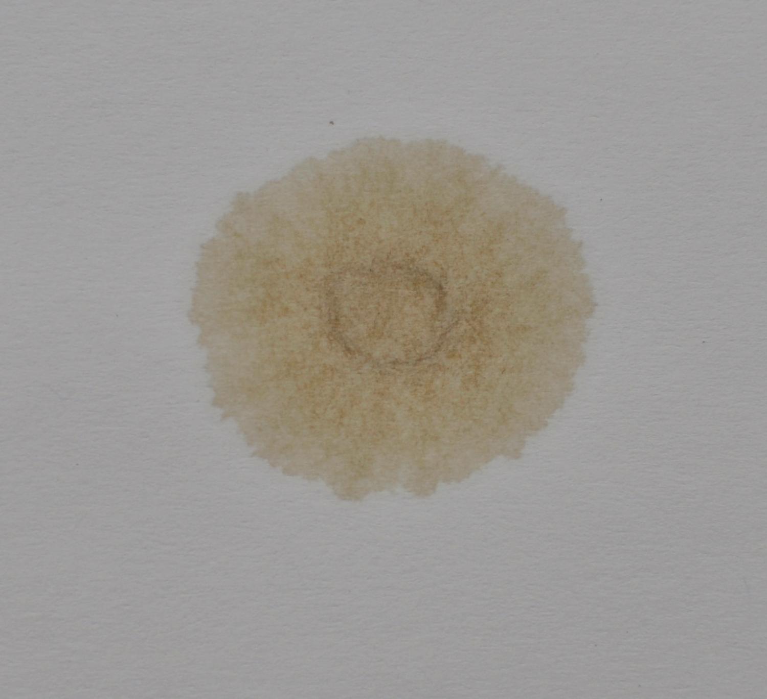

post-8389-0-01628300-1484033068_thumb.jpg post-8389-0-44027400-1484032869_thumb.jpg  Подскажите по поводу этого масла МАСЛО МОТОРНОЕ 5W40 COMMA  СИНТЕТИКА XFLOW TYPE G сушилось 24 часа залито было в фиат дукато 2.3 пробег 5000 км трасса общий пробег 340т.км
Рваные края я думаю из за водички (конденсат) в день отбора пробы температура за сутки с +1 понизилась до -23 и поднялась до -10.
Новая проба взята спустя двое суток и +70 км пробега. Сушилась 21 час в доме.
Масло "на грани", меняйте.
@torres12,вот не нравится мне эта капля.Похоже саляру льёт мотор безбожно.Проверь форсунки. Изменено пользователем ЛЫСЫЙ

attachicon.gifСнимок.JPG attachicon.gifСнимок.JPG  Подскажите по поводу этого масла МАСЛО МОТОРНОЕ 5W40 COMMA  СИНТЕТИКА XFLOW TYPE G сушилось 24 часа залито было в фиат дукато 2.3 пробег 5000 км трасса общий пробег 340т.км
Подскажите по подробней за этот тест
