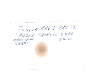

Подошел пробег 5000 км на Amsoil Signature 0W30 если быть точным то масло прошло 5340 км... За это время были и пробеги по трассам, и пробки и холодные пуски. Скан капельного теста на ваш суд Маслознатоки. По подсчётам получилось приблизительно 219 моточасов.
Масло почти "на грани", но пока ещё вроде терпимо, на 250 моточасах или через 1 000 км (что наступит раньше) можно сливать.
Ну вот и Амсоил как то странно себя ведёт а на банке написано типа 25000 миль гарантировано при лёгких условиях эксплуатации. При тяжёлых 15000 миль.
