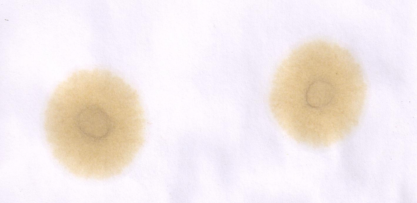

Капельные тесты ОБЩАЯ
Rav4 2.0бенз
7т км 270мч
Вольф Азия 5w30
50% трасса
какие ощущения о капле?
менять пора или перекапнуть через сколько?
  20.02.2017 в 16:05, Hofman сказал:
@Ведрослав,вполне себе капля, 1000 км еще свободно.

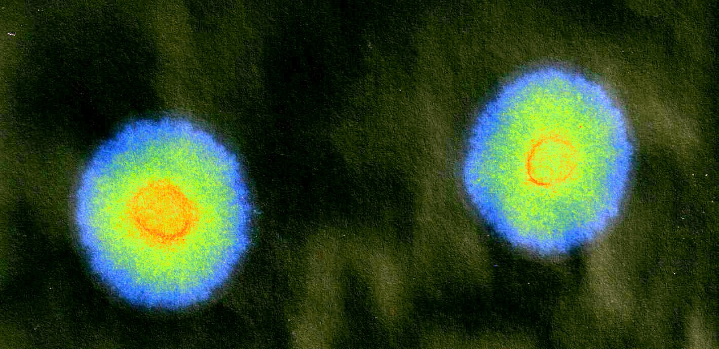

Сейчас Думус сделает инверсию,и она покажет,что масло помирает.И я соглашусь.Не вижу зоны чистого масла.
@Ведрослав,
фото если честно неудачное, сложно подобрать баланс белого, вот лучшее что получилось:
  Показать содержимое
ЛЫСЫЙ прав, масло тает на глазах.
Зоны чистого масла еще достаточно на 1000 км с режимом 50% трассы. Ну для особо боязливых можно через 500 капнуть. Но на данный момент масло еще рабочее.
  21.02.2017 в 01:12, Hofman сказал:
50% прорцентов трассы было из-за поездки летом на море, щас город короткие поездки дом работа, недргрев
Я уже люкс 5в30  купил, наверно покатаю еще 500 и капну, времени особо нет щас менять, а никому не доверяю что бы отдать менять масло

  20.02.2017 в 14:48, Ведрослав сказал:
50% трасса
По мне так масло в середине пути еще... и это про левую каплю, правая так вообще в первой трети - такое впечатление, что капли с разных пробегов масла.
А по сути - ядро есть, но пустое еще, грязи лезть неоткуда, зона чистого масла просматривается в инверсии парой постов ниже.
ИМХО катать масло смело можно.
Есть сомнения капай регулярно...
Фото тока не особо качественное, а по скану на порядок лучше видно вообще.

Dumus, если по спектру: синий цвет - это загрязнения ? После синего - это что ?
  21.02.2017 в 06:03, ING сказал:
я думаю те, кто "В Форуме", такого себе не позволят)))
А это масло у "проходящего мимо", я его поймал по горячим следам.
Зелёный цвет - остатки разрушенного ядра, синий, фиолетовый и красный - сажа и продукты отработки, которые масло не удерживает и идут прямые отложения на внутренних стенках двигателя, забивая каналы.
