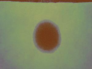

Похоже на доливку масла в двиг, внешняя аура, думаю врятли столько бенза в масле. Что четких границ уже совсем не видно, похлже что масло уже "впитывает" с трудом. Ща профи подтянутся, погадают по капельке:)
Доливок нет.
Ну значит на обкатке мотор снабжает масло хорошей дозой бенза. Я как понял у вас новое авто, видать колечки еще не сели на места.
Авто отца, но такое же. Разница только в цвете. Даже номера одинаковые))

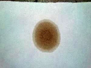

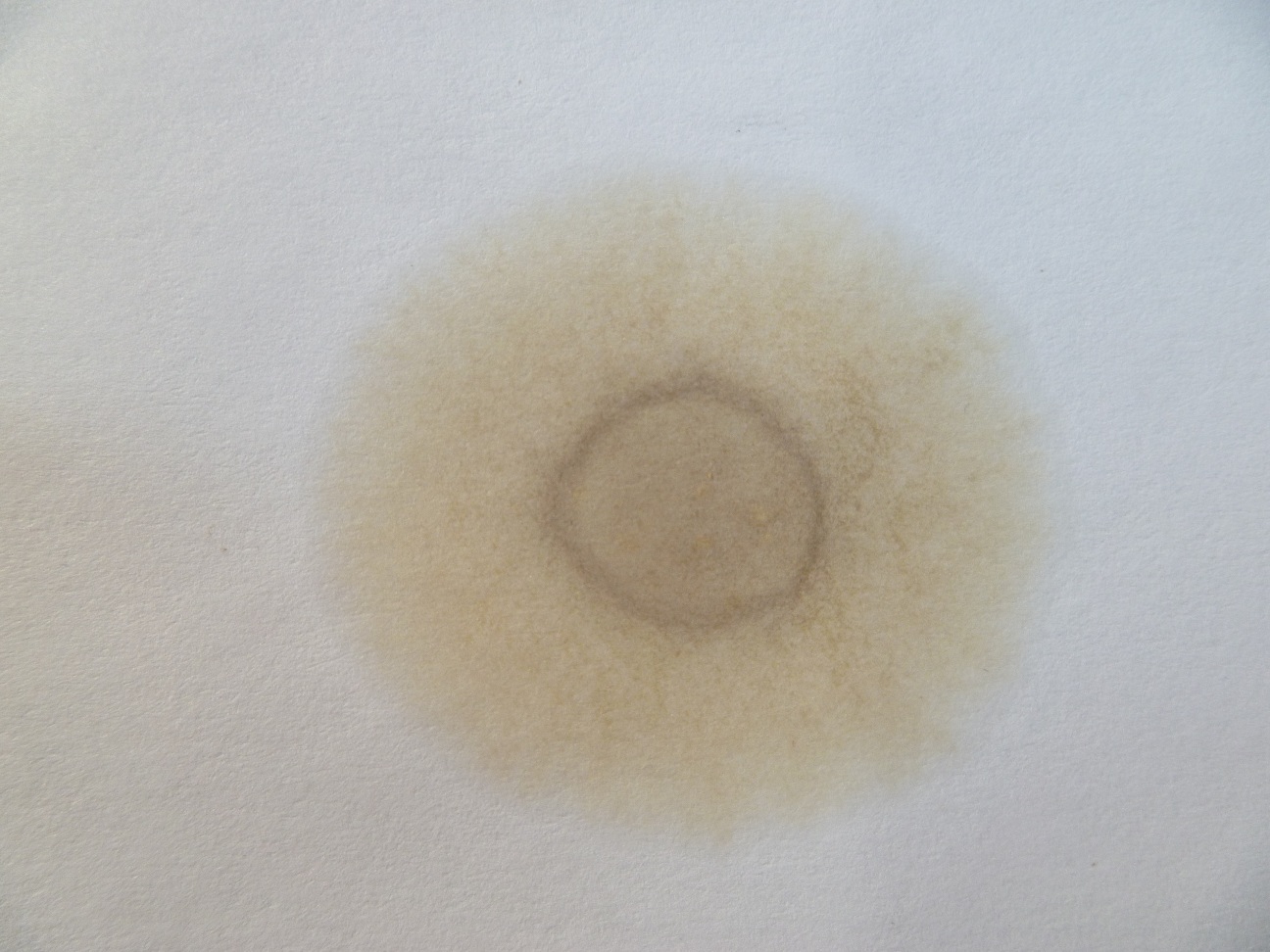

Если пробег на этом масле 6000 км, то еще около 3000 оно протянет. Светлая широкая аура - это хорошая сушка (вариант 1) или срабатывание присадок (вариант 2). В любом случае через 500 - 1000 км делайте пробы и самостоятельно наблюдайте за каплей. Как только ядро потеряет края или будет плохо растекаться - готовьтесь к замене. Для измерений можете использовать фото 2 или фото 4.
~8000 км всегда масло меняется на этом авто. Причем, средняя скорость ~25 км/ч! Раз в 2 недели трасса ~50 км.
2840 км ДС=0,765
3575 км
3950 км сожжено примерно 515 литров бензина ДС=0,750

@Zamok, у тебя разные параметры съемки на разных фото ....как отследить если по разному выглядит
выдержки... балансы белого
Все параметры одинаковы за исключением того что второе фото было сделано при очень ярком солнце, а я ее затенил собой поэтому получилась темная капля. На самом деле цвет их везде одинаков.

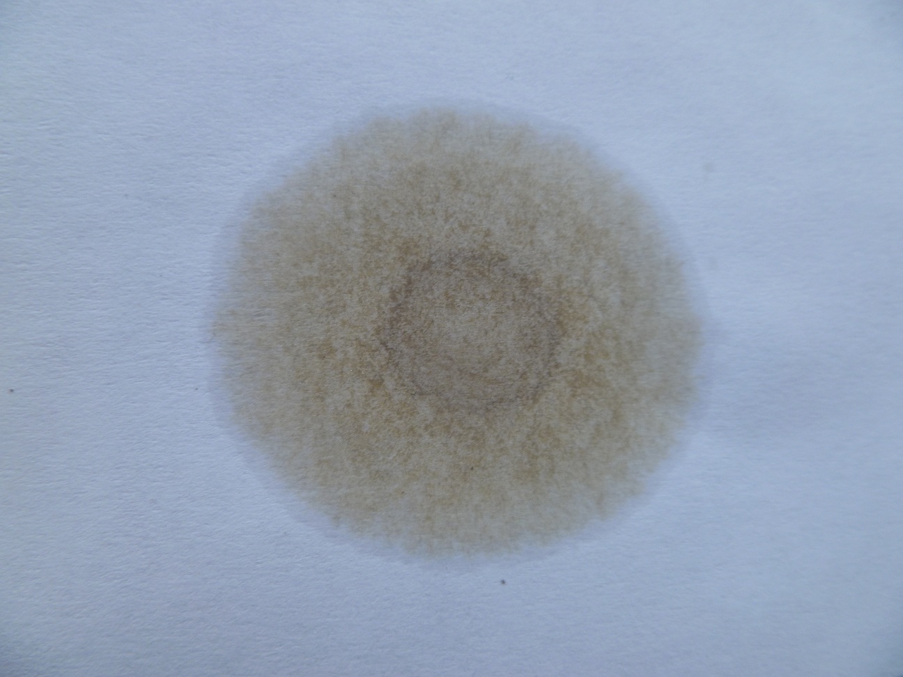

@romkas, У вас ядро какое-то размытое, нет четких границ по-моему это не гуд.
@Zamok, кольцо есть. видимое
ну значит я не верно толкую
1 - ядро или центр капли, соответствующий первичной зоне капли до ее растекания по бумаге; здесь оседают все тяжелые нерастворимые механические примеси;
2 - краевая зона (темное/черное кольцо), окаймляющее ядро малорастворимыми в масле органическими примесями; кольцо отсутствует как при чистом масле, так и при очень грязном масле, а ядро имеет ровный цвет;
ждемс гуру
я с 1 мая жду ответа...
В оценке твоей пробы поддержу мнение, высказанное Zamok. Краевая зона у тебя размыта, т.е. масло утратило способность удерживать примеси во взвешенном состоянии.
Хотелось бы услышать комментарии
На мой взгляд все хорошо.
@igork, стал замечать явление указанное вами в http://www.oil-club.ru/forum/topic/5210-kapelnaja-proba-masla/page__view__findpost__p__182726
и край между прозрачной зоной (топливо) и цветной стал не ровный а как бы рваный что ли.
У меня уже давно руки чешутся поменять масло, поменять или на благо опыта далее эксперементировать, пока критичность не полезет?
