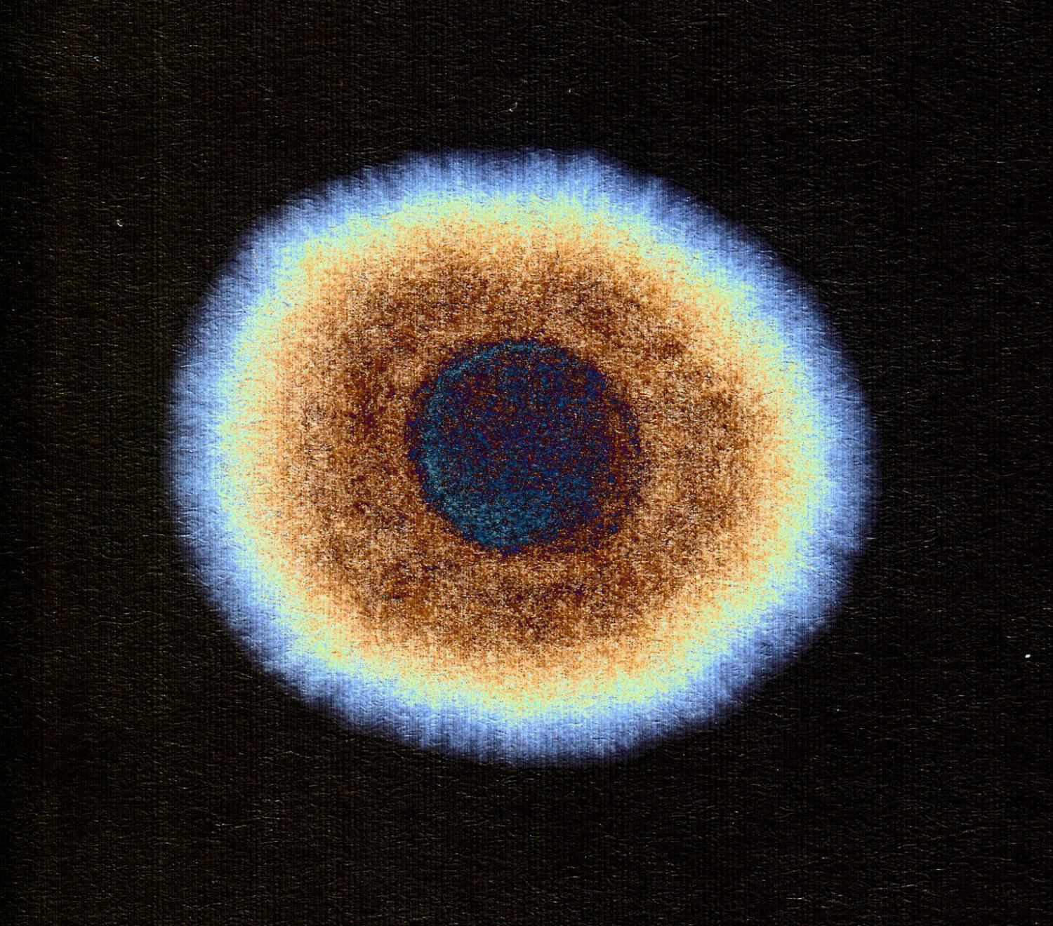

Вроде еще не совсем дохлое масло. Синенького много еще по краю :)
Масло живое, на 200 м/ч повторите тест.
@Dumus,грязь полезла к краю капли.Не много часов посоветовал?
Это не грязь, масло на ПАО, крепкое - должно и больше проехать.
Звук двигателя изменился - жестче стал (как на узлуке 5w30 ближе к 200м/ч), потому капельный анализ решил сделать, Татнефть на ПАО дольше держалось))

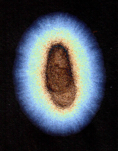

Двигатель K9K 884 DCI
Масло Wolf Vitaltech 5W40
Пробег на масле 2753 км
Долива не было.
90% город, средняя скорость 17,5 км/ч.
По моточасам получается порядка 160.
Очень сильно просело за последнюю тысячу, для сравнения выкладываю обе пробы...
Менять или еще "поживет"?
Изменено пользователем Vladslav68
Эти капли в одно время были сделаны? Или овальная раньше?
Изменено пользователем SanchezX
Овальная раньше на 1000 км

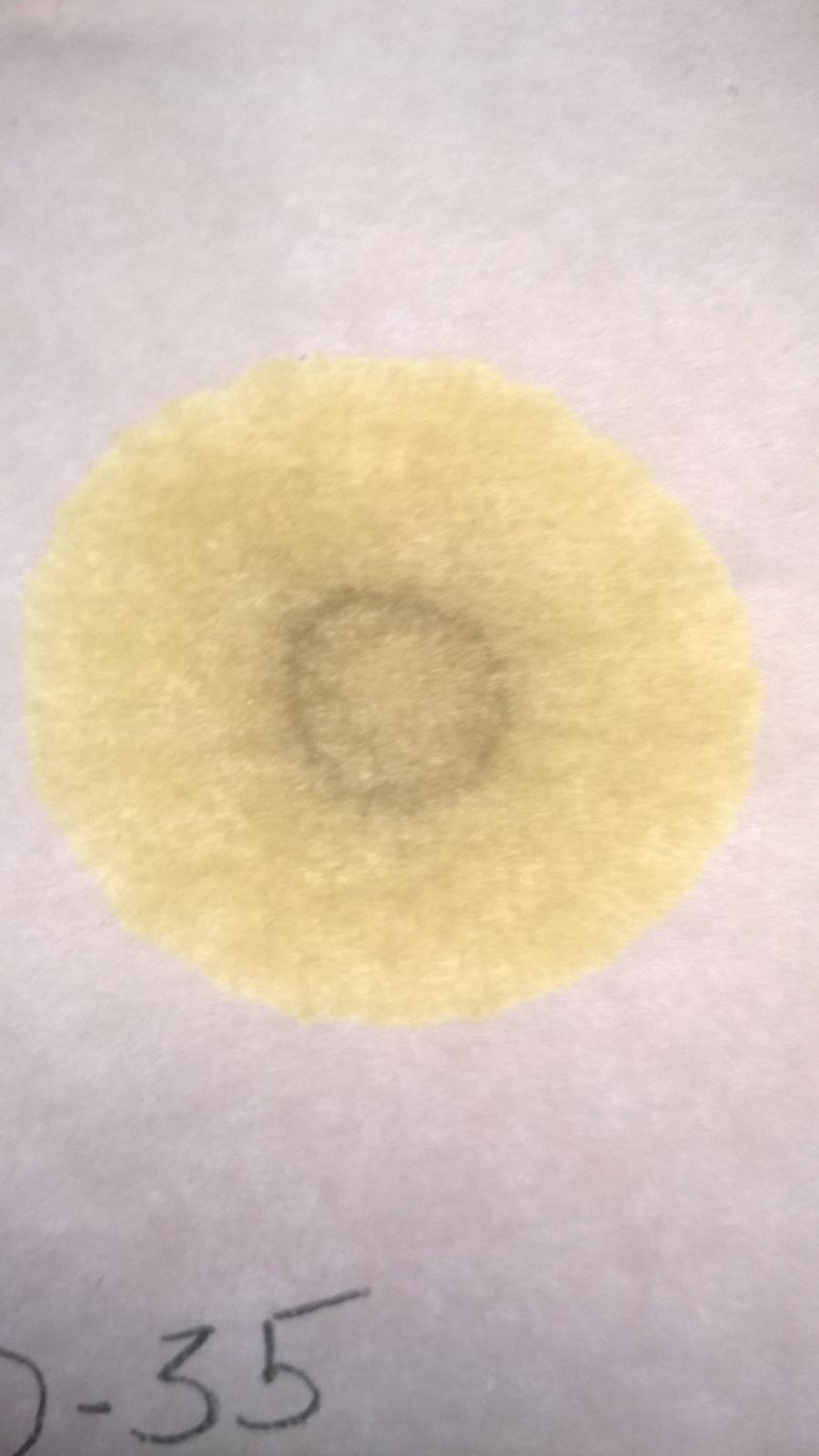

прошу посмотреть
сушил 24 часа при комнатной температуре
Audi 3.0 tdi
общий пробег 249 200 км
пробег после замены 9200 км
масло Mobil 0-40 без доливок
95% город 10 км утром и 10 км вечером
делал предыдущую 900 км назад, вроде контуры чуть более размытые стали, а цвет норм
жду комментарии
чет идеально для дизеля... по фото
а инверсия говорит о замене
Изменено пользователем odisva
я сам который раз удивляюсь, что цвета больше подходят для бензиновой гаммы. но масло за 3,5 года ни разу не доливал и уровень между заменами даже к середине щупа не приближался. меняю каждые 10 тыс., просто переживал что может затягиваю интервал, но видимо зря)))
есть мысль, что отключенный егр позволяет маслу дольше жить в тяжелых условиях
масло 100% оригинальный Мобил
При таких условиях можно было ожидать много хуже
Сдается с двиглом все  в порядке для такого то пробега
по ходу отключение egr идет на пользу.
условия действительно не гуд, за поездку на работу и обратно трактор даже на рабочую температуру не успевает выйти. через 500 км еще капну :)
всем спасибо :hi:
