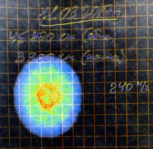

Масло Shell Helix Ultra 0W-30 (502 допуск)
Пробег 45900км (общий) / 3900км (на масле). 240 м-ч.
Режим самый тяжелый: без трассы, только  город, небольшие пробеги, прогрев масла в основном до 80-85град.
Масло должно уже выработать свой ресурс - я прав ?
PS: у меня не получаются получить одинаковые картинки с моих проб, сделаны с интервалом 2 дня. Пользуюсь программой с ОйлКлуба.
Требуется ли предварительная коррекция фото по яркости и контрастности ?
@ING, Нужно не сотиком снимать, а сканером. Тогда никаких коррекций не нужно, и всегда одинаковый баланс белого. А сотик (и фотик) сильно по-разному снимает в зависимости от освещения.

@ING, сделал баланс белого и применил кривую (синус):
Похоже, еще 10 моточасов оно не выдержит.
