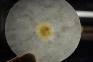

Добрый вечер.
Очередная капля опять без ядра.
Масло idemitsu 0w-20
На масле 5301 км - 202.55 м/ч
  Показать содержимое
Вывод: масло "в работе", перекапнуть через 1000км (50м/ч).
Поправляем, подсказываем)

Добрый вечер.
  Показать содержимое
Вывод правильный, общий пробег какой?
@Dumus, сейчас 79100. А что ядра так и не будет?

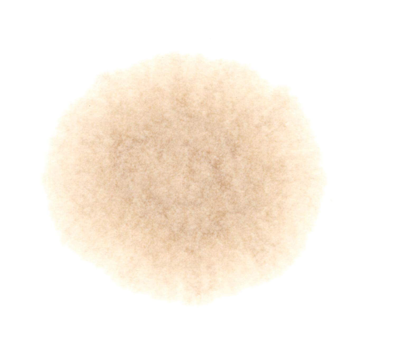

Что можете сказать про это? MB 200CLC с компрессором 271 мотор, атомат. Пробег 9к масло Motul 8100 X-clean 5w-30 пробег 90% город практически без пробок и по основным артериям. Особо не давлю.
Доливал 0.5 1к назад (судя по последним мерсовским рекомендациям нужно было лить сразу 6 вместо 5.5)
Изменено пользователем Slauka
@Slauka, фото с телефона не дает полной картины по капле, т.к. искажения цветопередачи очень большие.

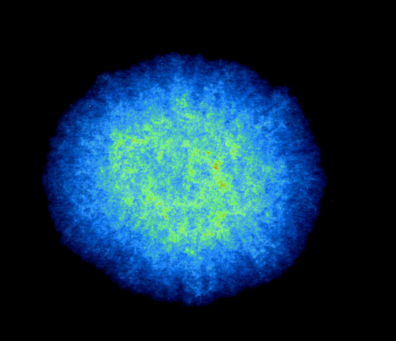

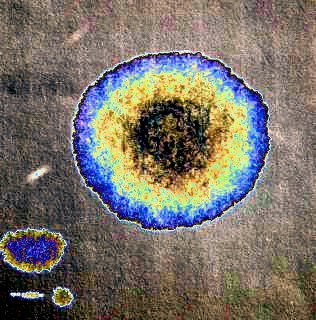

Автомат выдал вот какую картинку
  Показать содержимое
думается хватит его мучить, пора ему на свободу)
Чистого масла почти нет, сильное насыщение ядра тяжелыми примесями, зона диффузии насыщена продуктами отработки, топливо в масле.
Кто поддержит?
Изменено пользователем weldingman
  14.03.2017 в 08:25, weldingman сказал:
Уже не раз замечал что некоторые 20-ки ядро не формируют.
  14.03.2017 в 09:35, weldingman сказал:
Изменено пользователем odisva
  Показать содержимое
Кто поддержит?
Да как раз и собираюсь на днях поменять, тут даже скорее хотел узнать как оно себя показало (хоть немного, понятно что для картины нужно делать лаб. анализ) что бы понять лить такое же или извращаться!?)

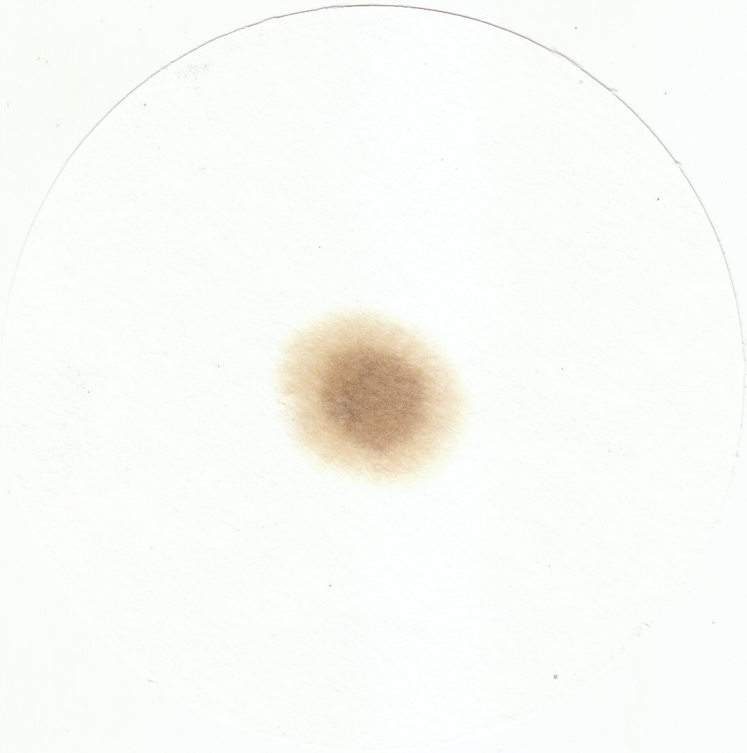

Вариант 1. С предварительной протиркой щупа. Сушка при комнатной температуре 24 часа. Бумага для принтера 80 г/кв.м.
Шелл Хеликс HX-7 5W30 после 200 моточасов и 7060 км. Общий пробег 53000 км. В картере 3,3 литра. Период эксплуатации август-март от +35 град. до -25 град. Сначала трасса 5600 км за 85 моточасов. Затем с октября городская езда 1460 км по часу в день (5 км туда утром, 5 км обратно вечером и прогревы).
Первый снимок - отраженный свет. Второй снимок - на просвет. Вариант 2 (без протирки щупа) сушится, завтра будет готов.
Завтра попробую отсканировать вариант 1.
Изменено пользователем Романтик 903
Добрый вечер! Посмотри, пожалуйста, каплю.
Машина опель астра j A16XER МТ.
Общий пробег 70400 км.
Масло GM Dexos2 5w-30
Пробег после замены 9250 км. (трасса-70%, город-30%)
Средняя скорость 40 км/ч, 230 моточасов.
Я так понимаю маслу уже не хорошо. В ближайшие дни собираюсь менять.
Добавлю еще фото на просвет, а то как то не нравится ореол вокруг капли.
Изменено пользователем Mishf_Rubin

Прошу дать совет. Вроде как 200 моточасов и время пришло для G4FC. С другой стороны - АСЕА А3/В4 - крепкие масла +GTL. Менять или не менять?
  14.03.2017 в 16:15, Mishf_Rubin сказал:
Масло умерло, на этом масле больше 6 тыс. ездить не рекомендуется.
