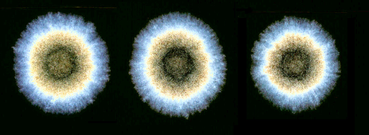

Капельные тесты ОБЩАЯ
Масло: Addinol Giga Light MV 0530 LL 504/507
Автомобиль: Skoda Octavia А7 1.8 tsi EA888 Gen 3 CJSA
Общий пробег на одометре: 60050 км
Пробег на масле:  4719 км
Моточасы: 241 м/ч
Израсходованное топливо: 514 л .
Автозапуск: есть
Доливки масла: не доливалась
Срок эксплуатации: с 30 октабря 2016г. до 16 марта 2017г.
Топливо: Лукойл 98 Экто (с одной заправки)
Режимы:  90% город
сушка 24 часа в помещение
ПС сканер поменялся (нормальный в ремонте), но вроде этот тоже норм.
ПСС полоса от сканера.

Масло "на грани", не катайте больше 250 м/ч или 5 тыс. км.
и не собирался, замена на следующей неделе планируется :) Или даже завтра.
Спасибо.

похожие результаты на 240м-ч, это радует.

Вообще, масло слабоватое, посмотрите в сторону более "крепких" составов Extreme VR1 5W-30

Чем?
масло "заканчивается" к 240....250м-ч: у меня при 100% городе на 4000км, у Вас при 90% города на 5000км.

тоже к таким выводам пришел.
Shell Helix Ultra 0W-30 (502допуск) не более 250м-ч должен работать... Но мне на зиму его хватило.
теперь снова на Shell Helix Ultra ECT С2/C3 0W-30

Режим езды скорее такой. 5 км до работы, автозапуск. Масло даже не выходит на рабочие температуры.
как видно у товарища по м/ч на 0W30 Shell , тот же результат.
Но спасибо за совет.
Изменено пользователем Resurs
Тоже вот 0W30 Shell (502) за зиму (ноябрь - текущее) на 2,0TSI и пробег 3200 (80 город / 20 трасса), средняя в городе 10-12 км/ч. А да! Еще доливка была 600 гр. - на трассе тапку прижимал, подкушало...

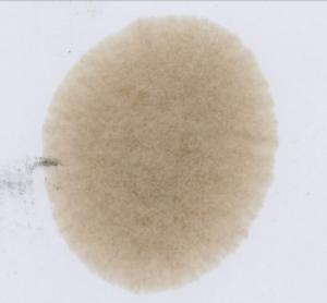

Доброго времени суток!
Кто скажет что скажет о моей пробе?
Масло Amsoil ss 5w-30, пробег 9 тысячь....сколько моточасов не знаю, но думаю много (350-400 думаю). Дрыгатель nissan vq25hr.
Капнуть нормально не получилось, поэтом пришлось прикоснуться к бумаге. Сушил не менее 12 часов.post-11264-0-43579000-1489774936_thumb.jpg

Сами видите - ядро разрушено, масло умерло; срочно менять.
Спасибо! Я так и думал, просто нужно было подтверждение знающего человека.
А масло только к следующим выходным будет, а там пробег уже 10 тысячь будет на одном масле :(

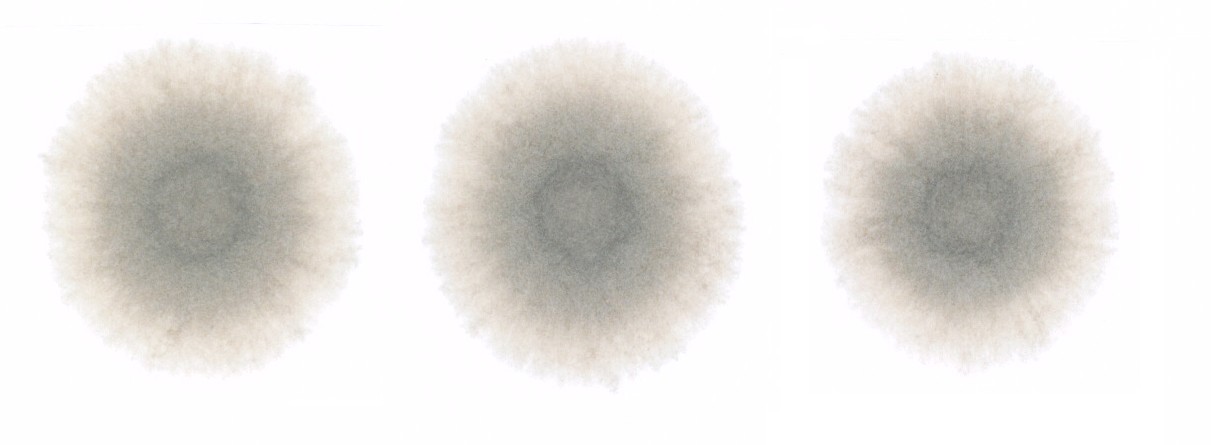

Парни, прошу проконсультировать по пробе. Пробег на масле 1500км. примерно 75мч, MaxLife 5-40. До этого проводил раскоксовку, затем две заливки промывочного Лукойла, первая слилась чернющая, вторая более-менее светлая.
Слева первая капля после остановки двигла минут через 10, справа вторая капля с протиранием щупа. К сожалению никак не могу добиться, что б капля сама капнула, видимо узкий щуп не набирает необходимого количества масла, приходится прикасаться к бумаге.
Не слишком ли темное ядро для такого небольшого пробега?
Блин, не могу загрузить "пилу", слишком большой файл...(((( Расскажите, как по цветокоррекции определять состояние масла?
