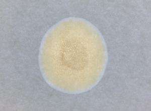

Надо сутки, вот капля с моего пыжа 207
Моточасы не скажу, 99% город, термостат всю зиму был открыт, недогрев короткие поездки, езда на холодном движке.
Сегодня меняю термостат вместе со сцеплением, звонить в сервис спрашивать какой пробег на счетчике как то неудобно, потом могу уточнить, скажу что точно меньше 7 ткм, возможно намноооого меньше
Масло Уаз синт 5W40 залито в июне, то есть 9 месяцев назад, за это время долито (месяца полтора назад) грам 400 ВольфАзия 5w30 (вроде оно не противопоказано мне), тем более движок горячим за зиму ни разу не был.
Ах да, капнуть удается только через час-два когда все стекет и показывает пол щупа, и то приходится коснуться, ни через 5 ни через 15 минут капать нечему, вот такой у меня гемор с пыжом + щуп не плоский с поперечными насечками, хоть ты капельницей со шприцом залезай
какие мысли по сотостоянию моего микса?
Изменено пользователем Ведрослав
Это которое слил? Рано, можно было ещё покатать, капля хорошая.
Не, не слил еще но всегда готов, точный пробег кстати только 5200км пока что

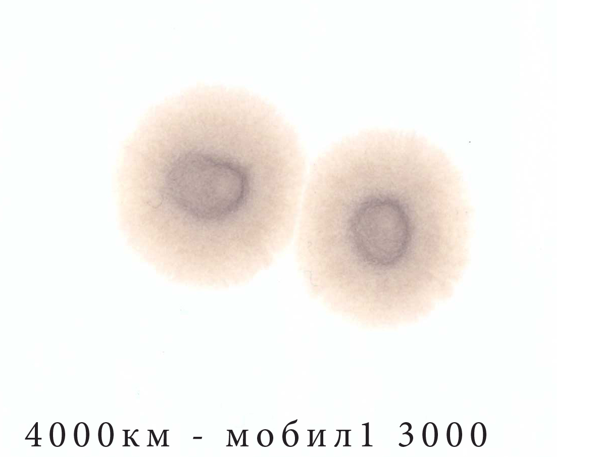

попробовал сделать капельку. ничего не понял :)
наверняка давно пора менять?)

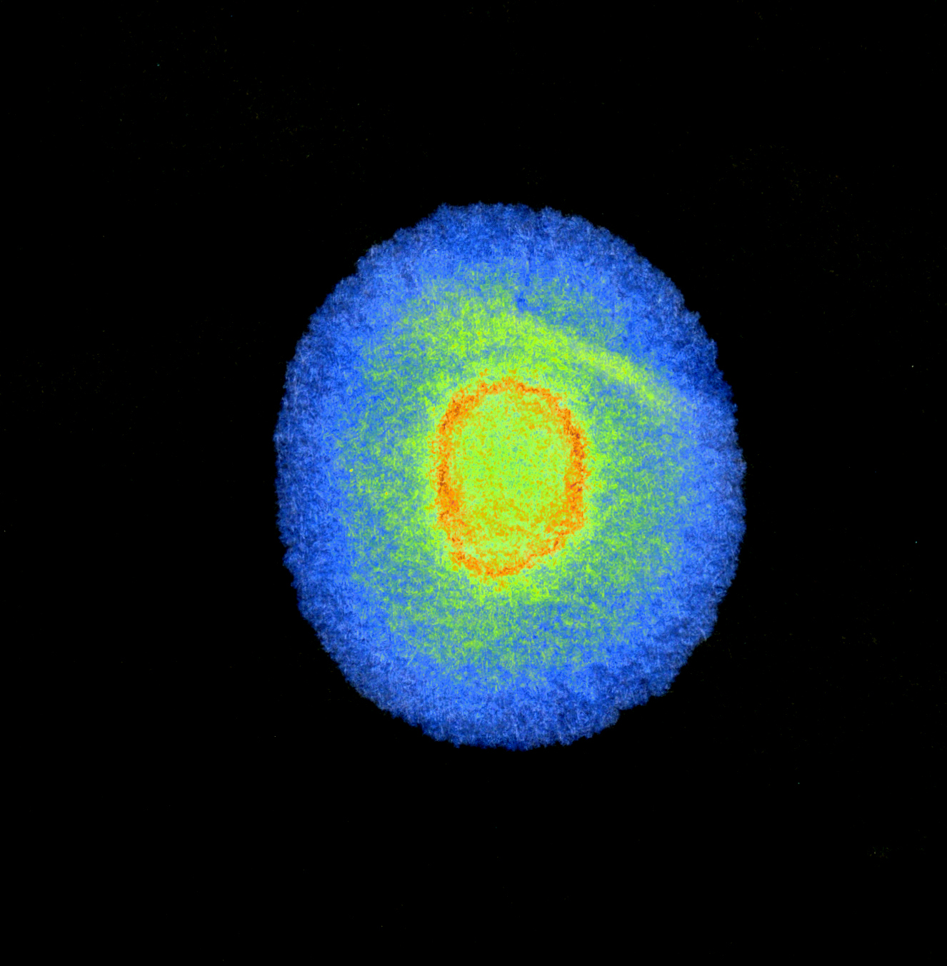

Масло PC SS 0w30.
Пробег на масле 6000 км.
Средняя скорость 45 км/ч
Собрался менять километров через 500. Не рано ли?
Изменено пользователем Dmndm
Добрый день.
Начитавший форума, сделал тест. Сушил на батарее 12 часов. Вроде масло в порядке.
проехал 4000км 50/50, средняя 30км/ч
