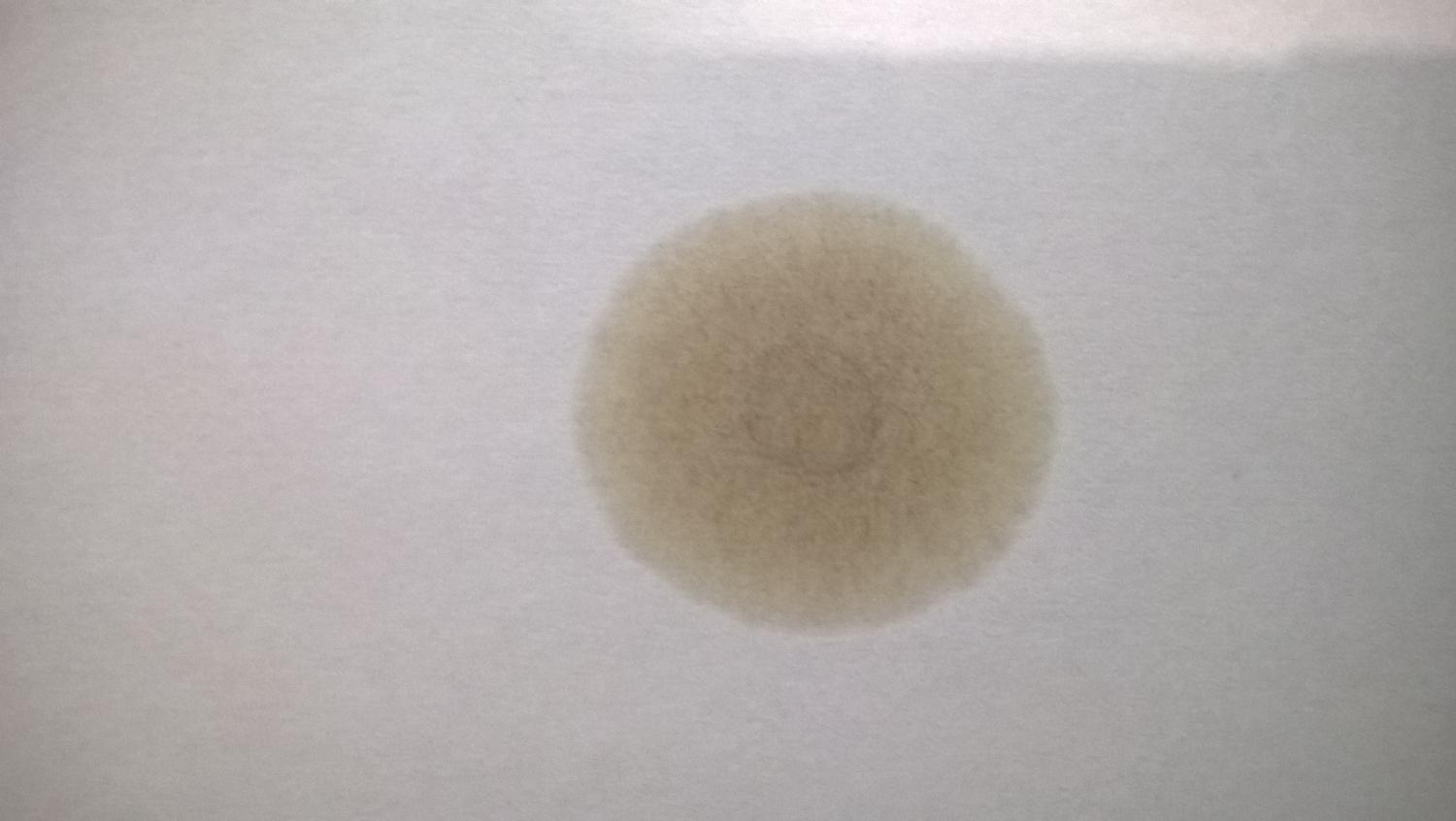

Мазда сх5. Двигатель бензин скайактив 2.5 л, 192 л.с. Общий пробег 29200. Пробег после крайней замены 6600 к.м. Масло Idemizu Zepro Touring 0w-30. Что скажите о состоянии масла?
 d=0,9 D=3,2 . Сушил чуть более 24 часов при комнатной т.
Изменено пользователем zabaikalec777
чистого масла мало осталось, дело идет к замене, можно через 500 капнуть и фото получше приветствуется
Бывает такое, что ядро не разрушено, а масло уже умерло
Бывает. Смотри фото, когда вода в масле.
Добавил - на просвет.
Из чего такой вывод? Вроде зона чистого масла достаточно внушительных размеров...
Некорректно задал вопрос, я имел ввиду когда ядро целое, но масло умерло, и масло без примесей воды, антифриза, топлива.  Например перегрев?, хотя пишут что при перегреве присадки выпадают в осадки :D  А если присадок нет, то нет и ядра

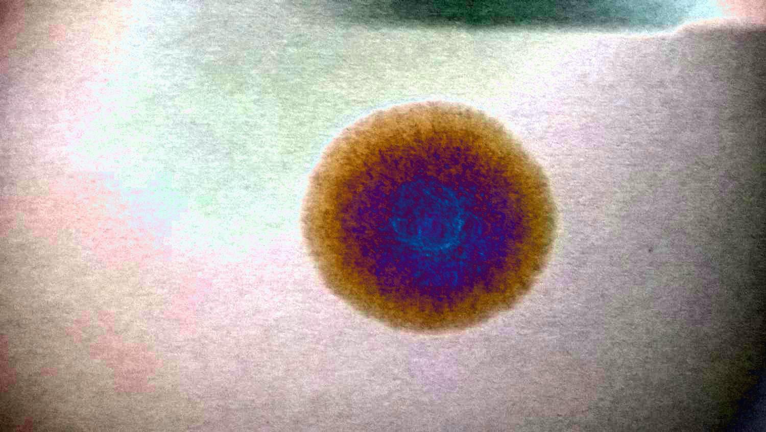

Приветствую сообщество!
Сделал капельную пробу. Но есть вопросы. Картинка очень похожя на второй пример из скрытого текста верхнего сообщения - "Бензиновый двигатель - Разрушена краевая зона (нужна замена масла)". С другой стороны рассчет по формуле (D=30 mm, d=12 mm) дает 0,83, что еще нормально.
Прошу совета.
Toyota Ractis, пробег 70000 км, на масле 12000 км, масло Mobil 1 0W20
Без обработки:
Фотошоп:

Ядра как не было так и нет, ни на свежем масле, ни на старом. Это значит двигатель чист?
Судя по пробам как раз наоборот. Такое впечатление, что на каждой замене масла всегда катались много больше 10000км. В последний раз вижу вообще 18000км. Отсюда и соответствующая картинка. (Кстати её бы в шапку темы поместить как пример убитого масла. Очень колоритная картинка.)
А вот про 200км можно предположить, что среда в двигателе сильно кислотная(из-за предыдущих перекатов), что очень быстро падает щелочное число. Либо проба сделана не на 200км, а позже. Либо сушил мало. Скорее и смена масла производится простым сливом.
Я вижу чистое только по краю, вокруг ядра грязно
Хотите видеть нормальные пробы. Купите уже б/у сканер за 200-300руб. На той же AVITO полно предложений. Ну не обрабытываются картинки после фотоаппарата. Много раз писал, что никакой фотоаппарат не даст хорошей картинки для обработки пробы. Все старания с изготовлением пробы коту под хвост.
Вот у @zabaikalec777, вроде ещё нормальное масло, так ведь не видно нихрена.
Изменено пользователем igork
