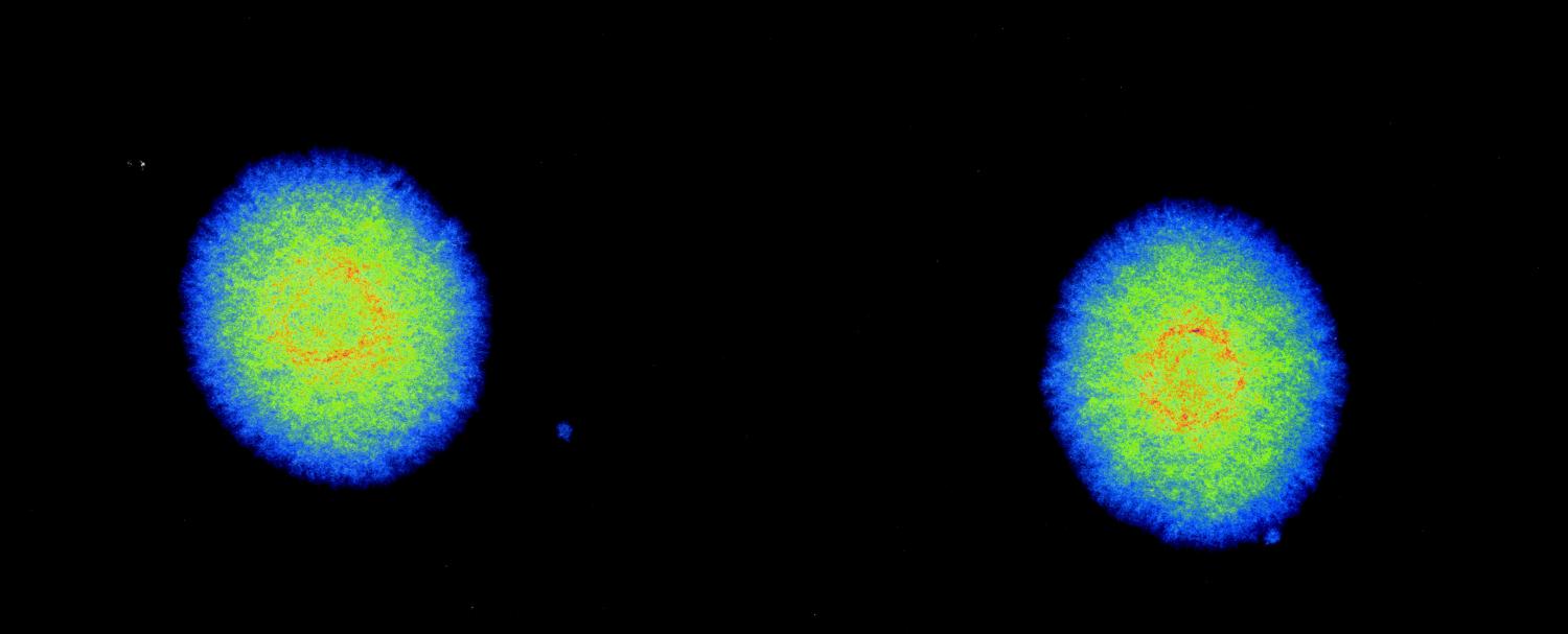

господа эксперты! как вам мое масло?
Рав4 2,0л 2008г картер 4,5л пробег 60-70к из нах на данном масле вольфазия  5в30 - 8т км
Не доливал, уровень больше пол щупа, срок работы масла 9 месяцев трасса/город - 40/60
Прошло три недели, пробег на масле +600км итого 8600км
Деградация илсака налицо
  10.05.2017 в 07:58, Dumus сказал:
@Ведрослав, сливай)

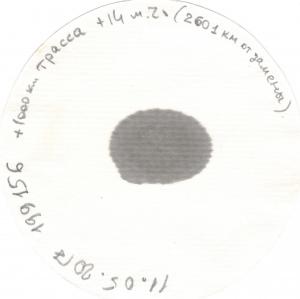

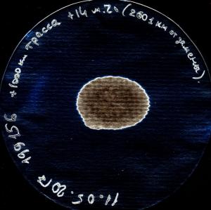

В продолжение к http://www.oil-club.ru/forum/topic/5210-kapelnye-testy-obschaya/page-352?do=findComment&comment=915386 Lukoil Super 10w-40 SG/CD, дизель RD28 на Nissan Cedric UY31 1990 г.
Добавился пробег 1060 км и 14 моточасов, из них 1000 км трасса. Всего: 2600 км (2200 км трасса), 46 моточасов, 232 литра ДТ.
Изменено пользователем E_Krendel
  11.05.2017 в 09:41, E_Krendel сказал:
Я бы поменял уже, контрастная наружная каемка вызывает опасения.
Вот мое еще свежее масло http://www.oil-club.ru/forum/topic/5210-kapelnye-testy-obschaya/page-352?do=findComment&comment=915386
Каемки нет. По цветам капля масла из дизеля, конечно, не так красиво выглядит, как из бензинки, и более мутно все с диагнозом.
Так на фильтровочной бумаге вроде и не будет такой четкой каемки как на обычной офисной 80гр/м;
  11.05.2017 в 09:54, ЛЫСЫЙ сказал:
Полностью согласен.Масло уже изрядно наглоталось.
Для дизеля вроде цвет нормальный...
Может я что-то путаю, но вроде ядро присутствует, значит масло рабочее, воды и антифриза - нет, сажи в меру (в дизельных движках оно уже через 1000км - черное).
