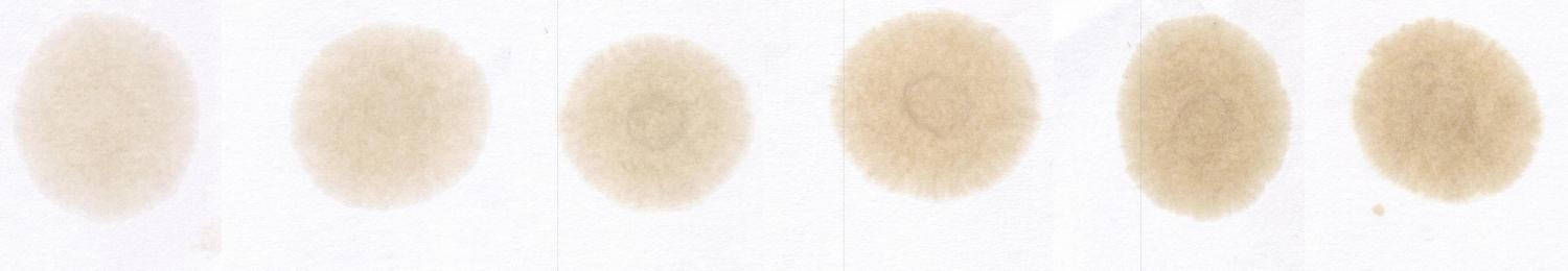

1) смесь Shell Helix Ultra 5w40 (2.1 л) + Shell Helix HX8 5w30 (1.2 л)
2) Hyundai Getz G4EE
3) 127850
4) 6100 трасса 40/ город 60
5) февраль-май
6) моточасы неизвестно
7) топливо неизвестно
8) пробы брались после трассы, сушились около суток
9) 3,3 литра не доливалось
слева направо 10 км, 1000 км, 2000 км, 3100 км, 4000 км, 6100 км
  25.05.2017 в 07:30, Fireman1975 сказал:
На 3100 км следовало поменять?
Да как раз то что надо - на самом излете - масло, имхо, и слил
