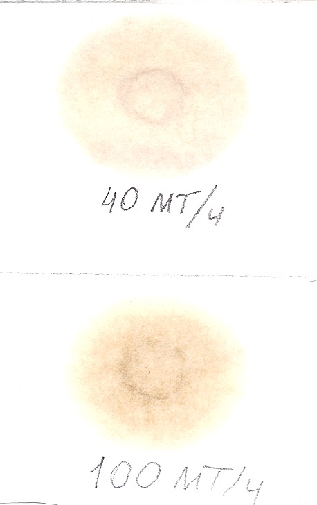

Тоже помогите оценить каплю, сушил сутки при комнатной температуре...

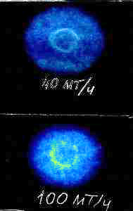

Второе фото на просвет...

@NAK,
у Вас сканер не распознал часть капли по-моему - с белым фоном слилась часть внешней окружности... или, если Вы в ручную баланс белого выводили, то потеряли?! И цвет у капли очень уж насыщенный... а так, по тому что видно - вроде вполне живое масло еще. По фото и фото на просвет сказал бы точнее, чем по этому скану.
@NAK,

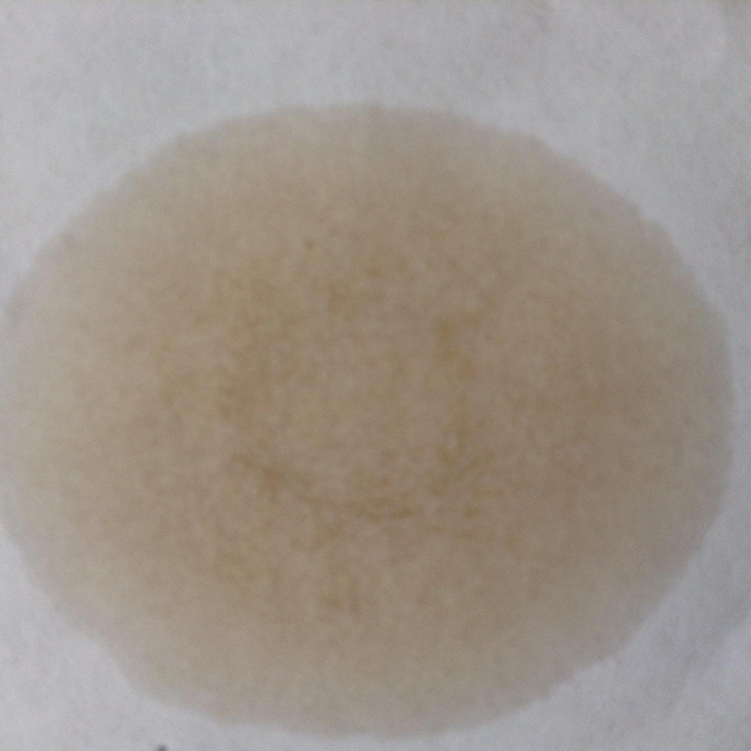

Баланс белого не трогал. Можете сделать инверсию?
Фото
@sirvik,
плохая капля, имхо, ядро то-ли разрушилось уже, то-ли что... края не ровные очень... много жидкости в масле - вода/топливо, но вроде не антифриз...
@NAK,
инверсию по скану лучше делать, а он у Вас не очень - теперь точно видно, что часть капли не взял сканер, а белым фоном сделал...
А что Вас смущает в капельке? По фото она живенько выглядит... или не большой пробег или трассовый в основном имхо

@DigiMakc
Наработка 100 мт/ч, чуть больше 3600 км. 50%город, 50% трасса.
Смущает электронно управляемый термостат с полным открытием 105*С. Не жарко маслицу в этом дрыгателе?

но это так красиво смотрится потому как цвет капли после сканера не естественный всё-таки
Изменено пользователем Урфин
инверсия по фото с подтянутым балансом белого - ближе к истине, как мне кажется
@sirvik,
Спасибо! Пробег 3000 км+ много работы на холостом ходу в зимнее время+ короткие поездки в зимнее время... Сливаю, буду менять...

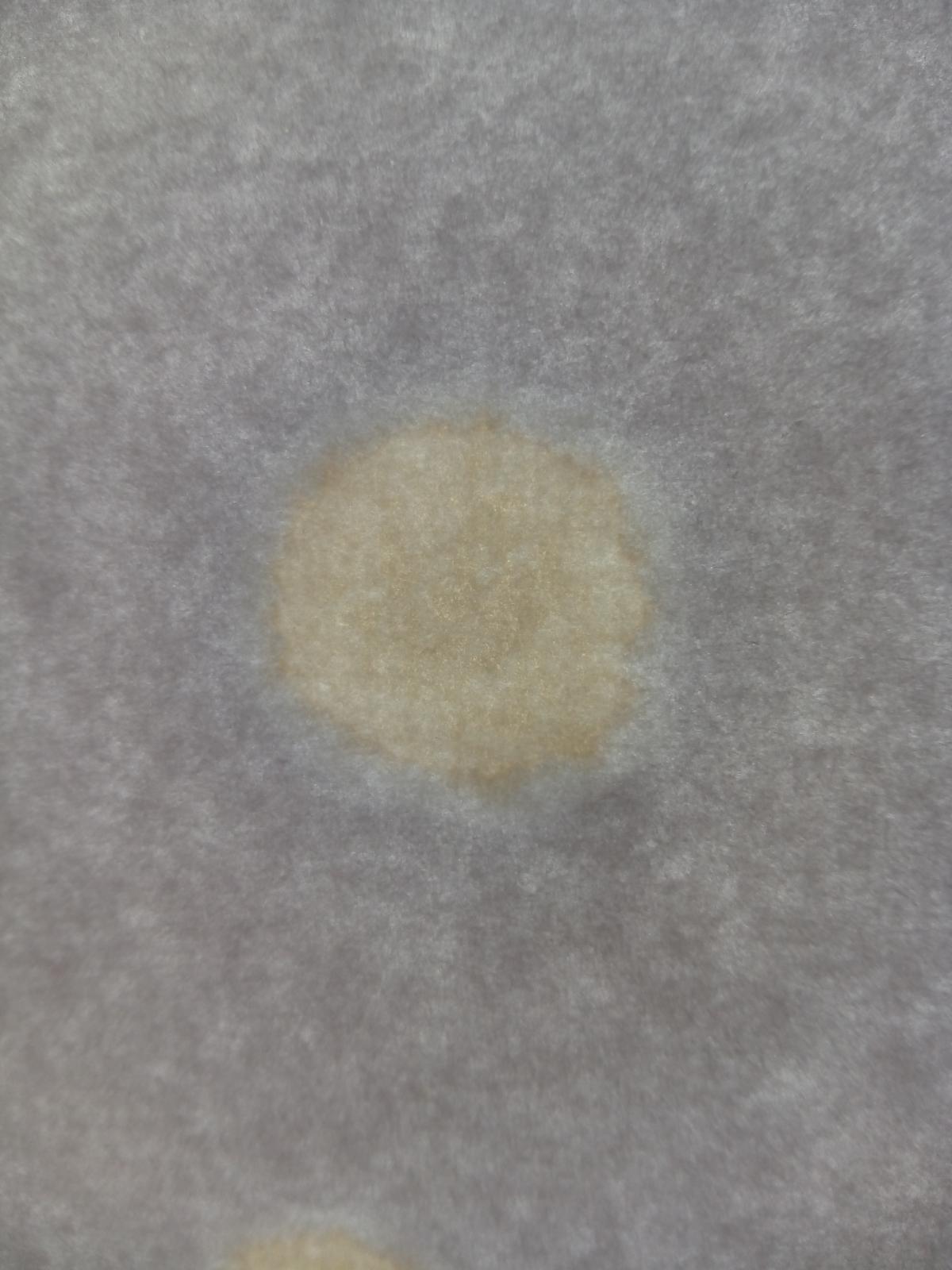

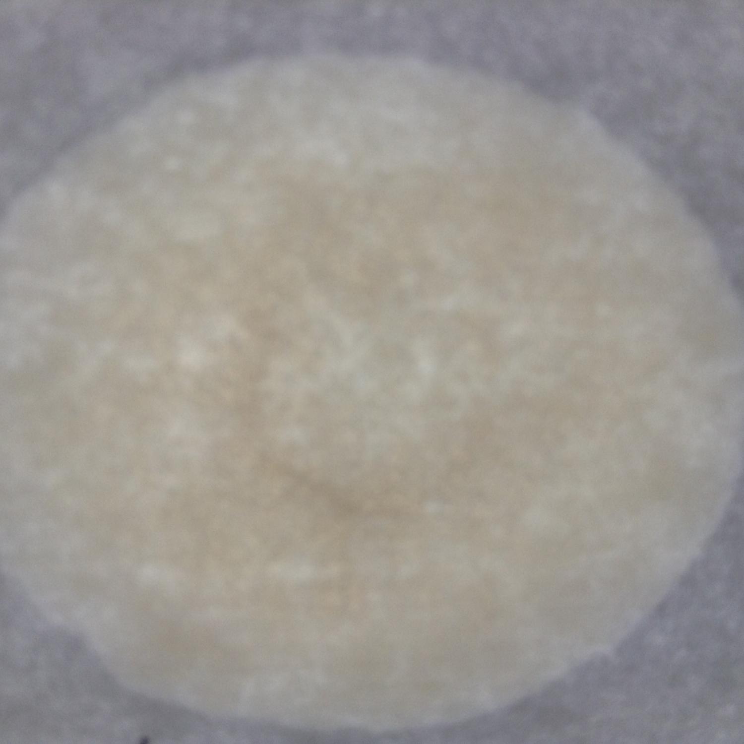

А вот мои капельки...
Какое масло, видно на фото. Тоже зима, тоже короткие пробеги. Зимой машина трассы не видела. Город 100%.
Пробег на масле 3100 км.
Я думаю, все в порядке. Поэтому катаю дальше.
@ЛЫСЫЙ, я просто для сравнения с маслом sirvik, с его мазды. Пробег, тоже 3000 км, но видно движок постарше. В принципе, выкладывать не хотел. У тебя и так "работы" до фига. А тут, я ещё... Изменено пользователем bandana
@NAK, откатайте еще 500-1000 км, посмотрим.
Жарко или нет, ктож знает. Но наверно хуже, чем если бы было 95.

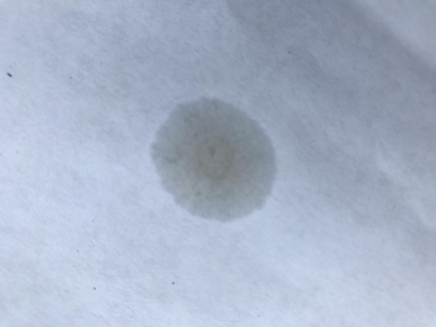

Всем привет. Попробовал первый раз этот тест. Фермер ЗМЗ-409. Масло полусинька Лукойл Супер 5W-40. Пробег и машино-часы не знаю т.к. машина рабочая возит бригаду рабочих по самым злачным местам необъятной лесотундры. Как думаете, маслу кирдык? Снимал на айфон, по этому цвет снимка холодный
