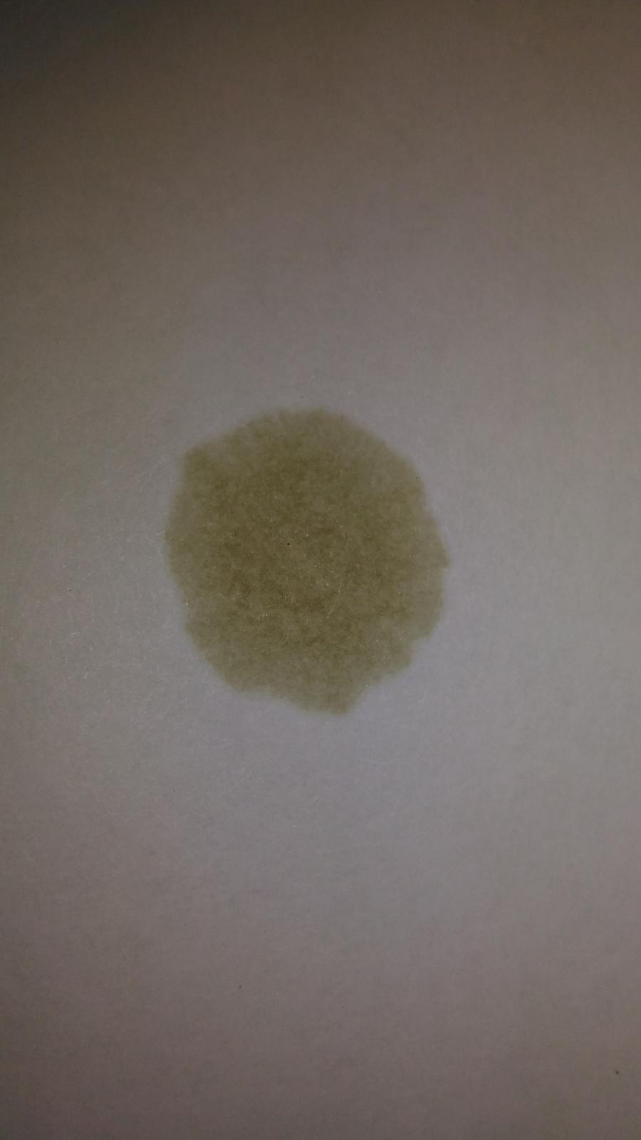

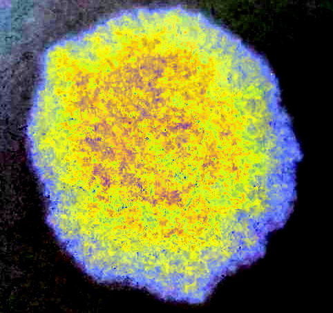

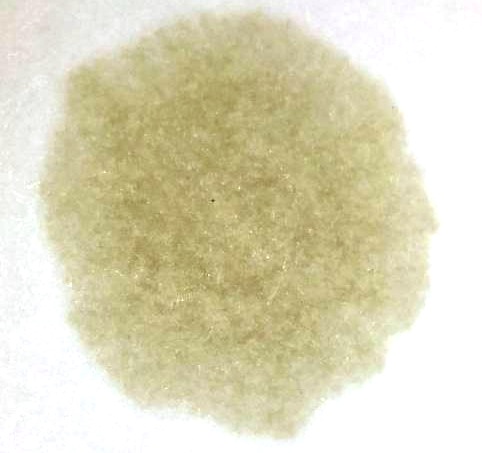

Посмотрите плиз мой тест еще раз. Переделал для надежности. Данные не особо изменились, пробег на этом масле равен пробегу авто. Сейчас примерно 5200 км. или 200 м/ч. Двигатель 1,4 TSI CZDA. Эксплуатация в основном МСК, короткие поездки по 10-15 км, пробки редко. Из 5000 км. примерно 1000 км. пройдено по трассе. Получается 80% город/20% трасса.
1-е изображение со сканера (600dpi), 2-е фото на телефон. Бумага обычная офисная.
PS. В этот раз центр почему то также отчетливо не просматривается, хотя следил за тем, чтобы капля не растеклась.

@Serega_86,  Что со сканом непонятное.
Да, что-то качество не очень получается. Вроде разрешение ставлю максимальное, а картинка пикселит и цвета искажает.
Может так?

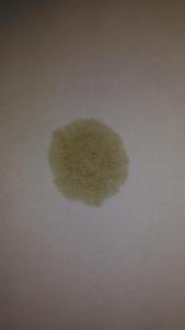

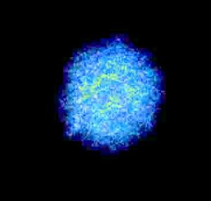

если это обкаточное масло то его уже пора менять, та как производители рекомендуют 3-5тыс и замена, и уже потом на новом катать 7,5тыс +- в зависимости от эксплуатации.
Да, на выходных думаю заменю. Но вот насчет обкаточного масла читал очень много противоречивой информации. Например у VAGа требования о его замене нет. Дилер когда выдавал авто сказал увидимся на ТО-1.
Кроме отсутствия ядра - и как я говорил ранее "уже", а не "еще" - мне не нравится форма капли!
Конкретнее: края не ровной формы... обычно капля близка к диску, а тут такое впечатление, что она не равномерно растекалась по листочку, т.е. масло теряет способность равномерно впитываться в бумагу отчасти... что-то этому мешает... думается грязь
Изменено пользователем Урфин
Дилер, красавец! "Забыл" напомнить про ТО-0. Они никогда про него не говорят. Не выгодно.
