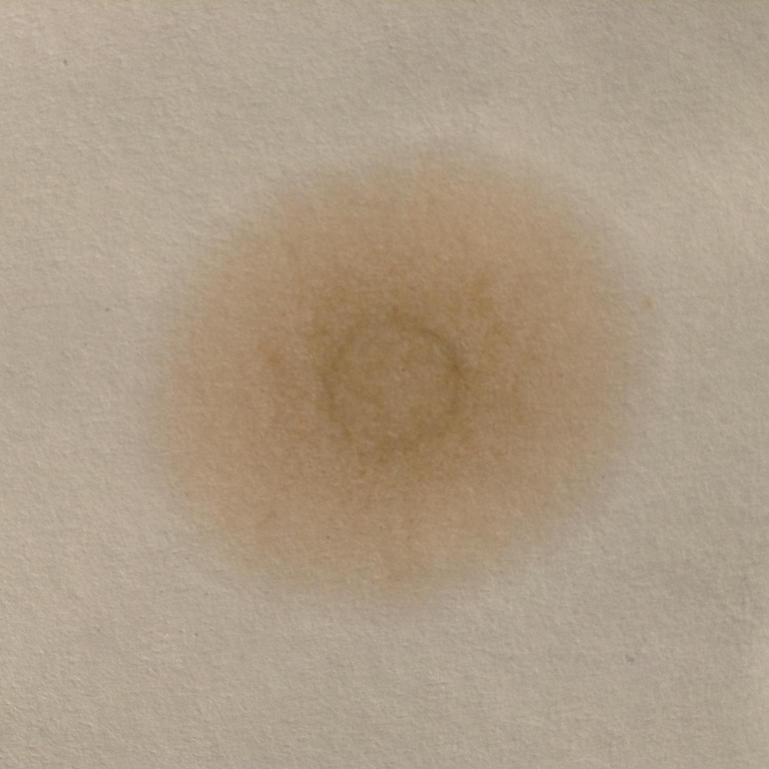

вот скан, бумага офисная,просто она в гараже лежала, попробую сделать на свежую
Переделал пробу, всё по фен-шую, но вид всё равно не айс (ядра толком не видно)
1) Hyundai Solaris 1.6, 2013 года
2) TOTAL QUARTZ INEO MC3 5W-30, 3,7 л
3) Пробег авто 35500 км, на этом масле 5500 км с февраля по июнь
4) Масло не доливалось, судя по щупу угара нет
5) Трасса/город примерно 15/85
6) Топливо АИ 92, ТНК (Роснефть)
На картинке - скан пятна после суточной сушки в помещении
Изменено пользователем Monah86
@Monah86, ваше масло "на грани", видимо были тяжёлые условия эксплуатации, например 90% город - я бы на нём не катал больше 6 тыс. км.
@Monah86, качество фото стрёмное
Это скан, но не суть... нет у меня поблизости собственного сканера, а кому дал сделать, сделали вот так... Вечером в офис заеду, там хоть 600 точек на дюйм)
не надо, к вечеру проба пересушится.
Вообще да... Эх, бог троицу любит, ещё раз что ли сделать для достоверности) Но чую, то же самое будет... Надо менять масло по ходу. Это лучше, чем потом гудрон из движка вычищать...
Правильные слова!!! Изменено пользователем bandana

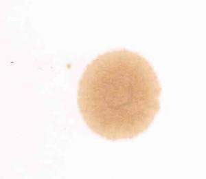

Вот "перекапал"
Пробег на капле около 5500 км, около 140 мт/ч.
Коллеги, Что скажете?

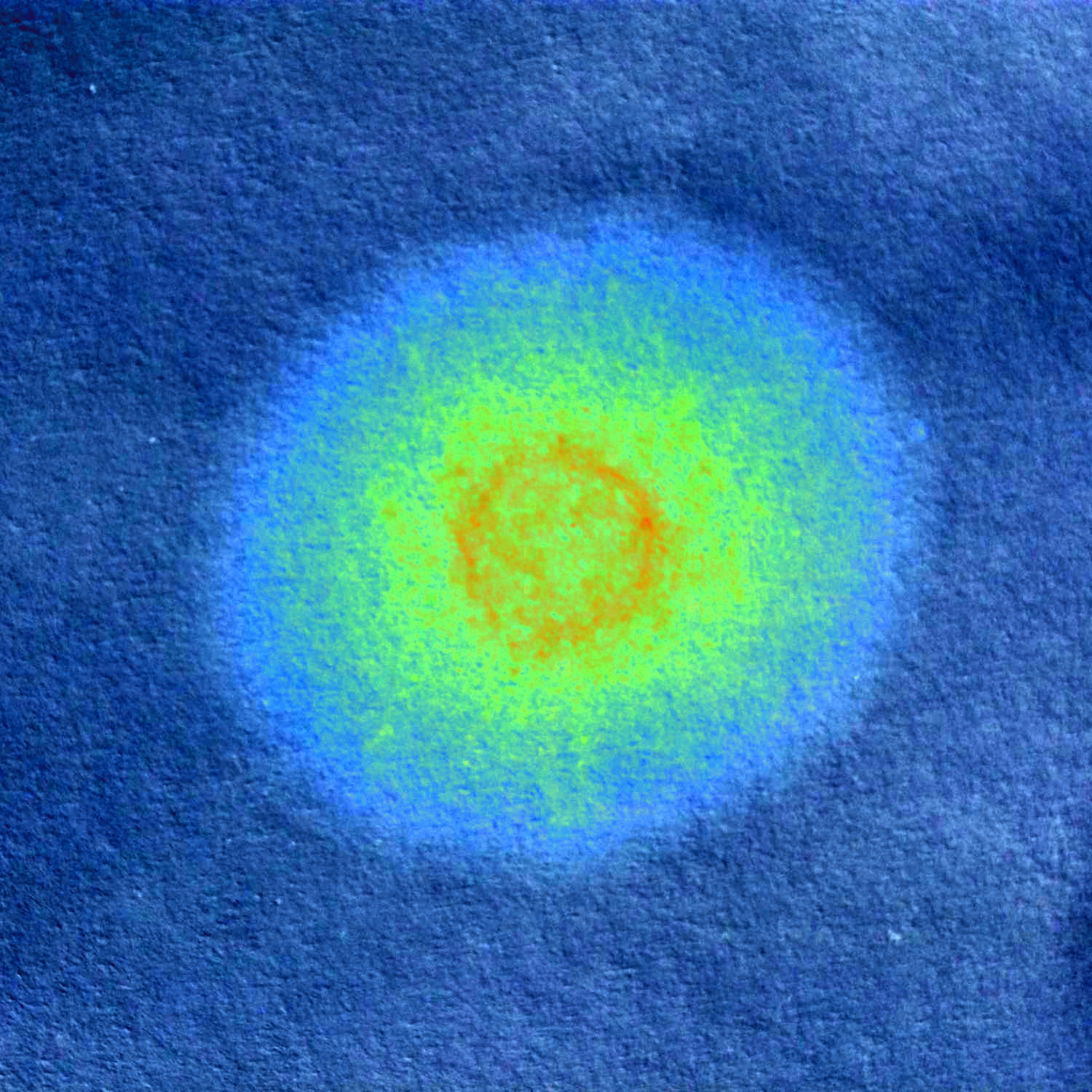

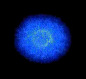

post-17040-0-77946900-1497368691_thumb.jpegpost-17040-0-67640400-1497368717_thumb.jpeg
выглянуло солнце, чуть лучше освещение
Изменено пользователем NAK
Мне кажется что из соображений экономии можно пока  не менять - ядро то целое, присадки не сработались еще.
Но если еще пару тройку пятерку лет собираетесь на ней ездить то лучше масло махнуть ибо лак и прогрессирующая закоксовка это серьезное горе на фоне цены смены масла с фильтром
