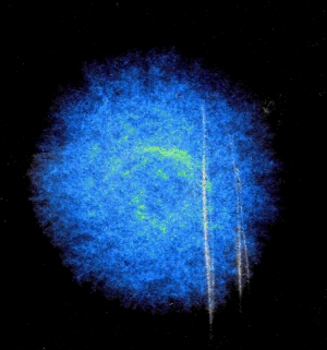

масло не труп, но если собираетесь еще долго не продавать а ездить, то километров через 500 можно менять, или хотябы перекапкуть, только качество получше, на сухой бумаге, сушить сутки при комнатной и в сканер, а потом сюда

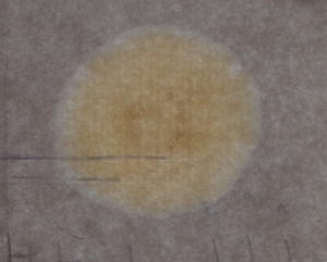

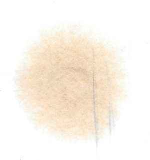

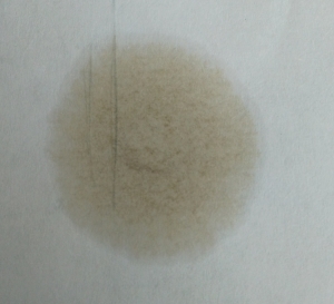

В очередной раз у меня все плохо?) пробег 6000км
  Показать содержимое
Авто: VW Tiguan 2.0 TSI
Масло: Mobil1 0W-40
Пробег на масле 6000
Город/трасса 80/20
Бензин 98 Евро5
Ваше мнения? до 7500 дотянет?
  17.07.2017 в 17:35, Patriot~ua~ сказал:
Сыроватой выглядит капля... сушилась в районе суток?
  18.07.2017 в 04:39, Урфин сказал:
да... сказали где то сутки точно

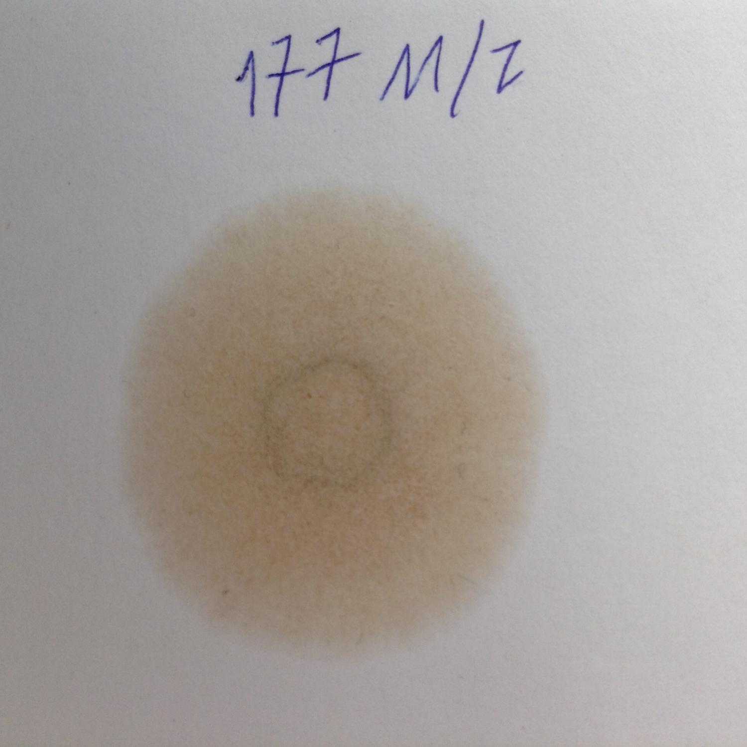

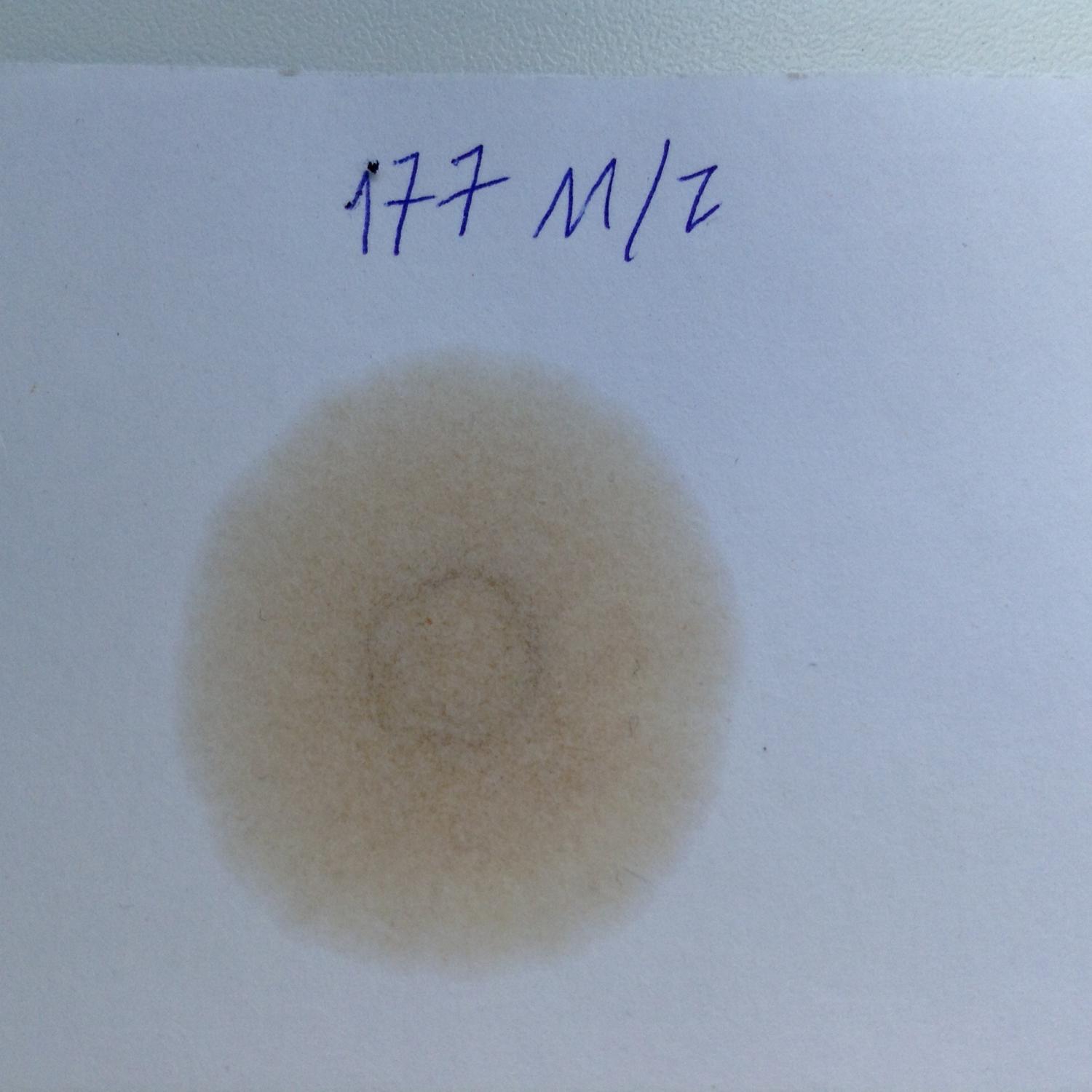

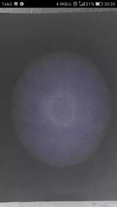

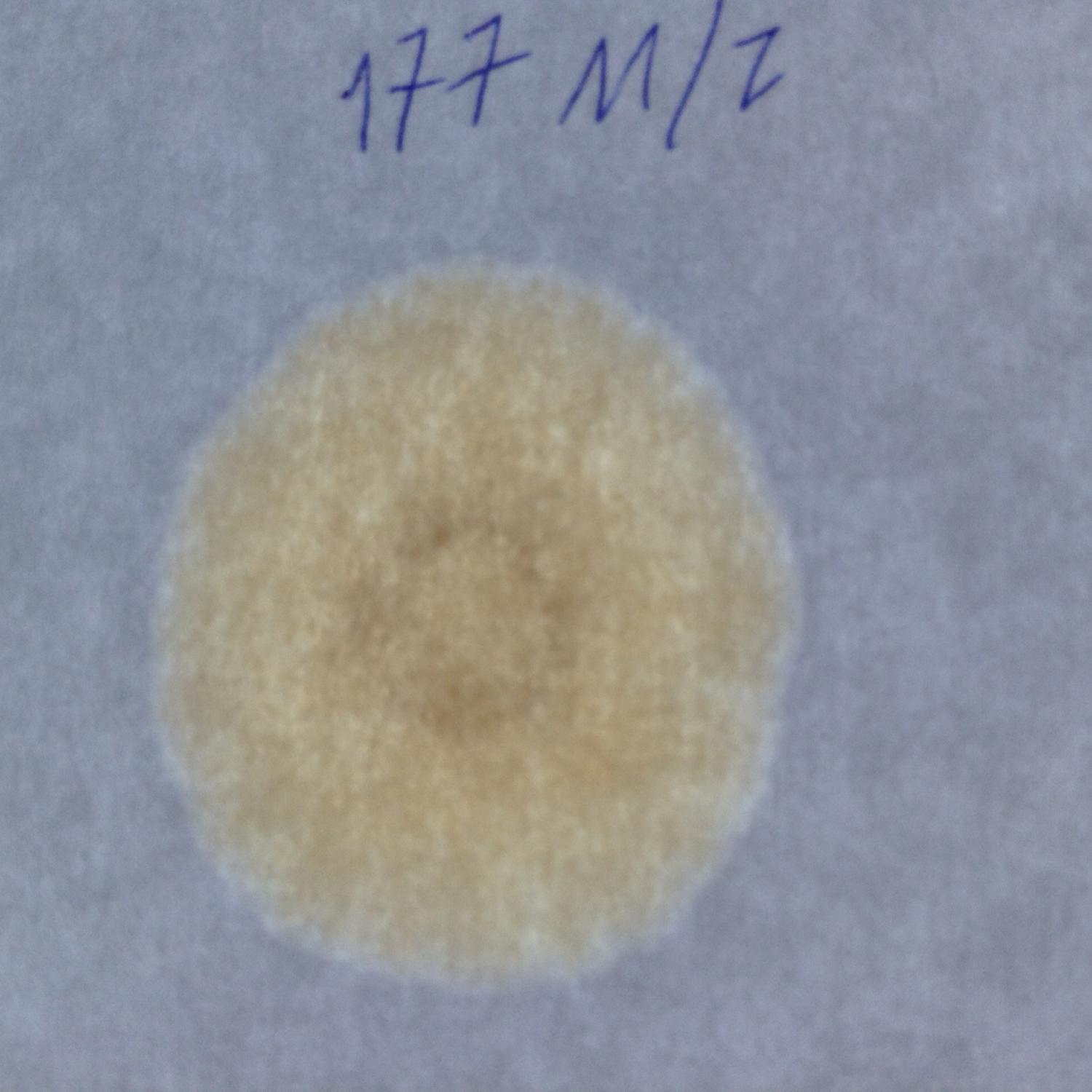

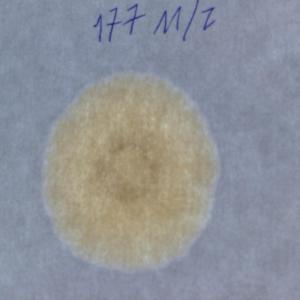

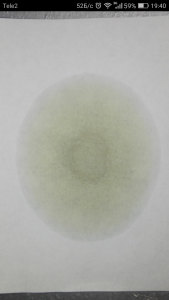

Коллеги, помогите оценить состояние :)
post-17040-0-66802600-1500535373_thumb.jpegpost-17040-0-55806100-1500535409_thumb.jpeg
  20.07.2017 в 07:27, dock78 сказал:
@NAK,
Сушили больше суток видимо?
Сушил в квартире около 14 ч.
  20.07.2017 в 07:23, NAK сказал:
Вполне себе живое масло.
Ради спортивного можете фото через 24 ч. сушки положить - принципиально не поменяется ничего.
  20.07.2017 в 08:03, Урфин сказал:
Ради спортивного можете фото через 24 ч. сушки положить .
Ок, сделаю. 24 ч будет сегодня в районе 17:00 Мск.

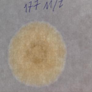

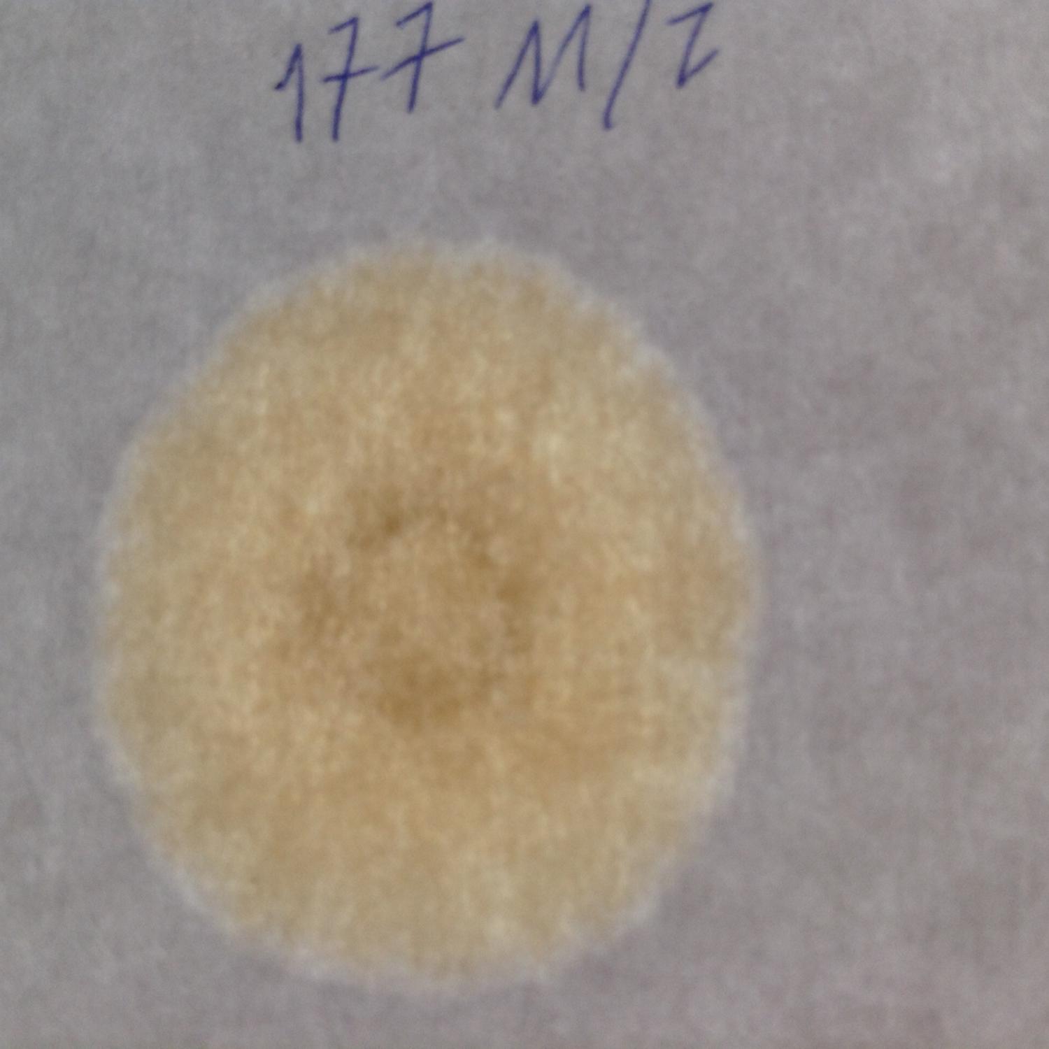

Капли:
14 часов сушки
post-17040-0-57676200-1500561326_thumb.jpegpost-17040-0-09124400-1500561380_thumb.jpeg
После 24 часов сушки
post-17040-0-34408000-1500561199_thumb.jpegpost-17040-0-43645500-1500561252_thumb.jpeg

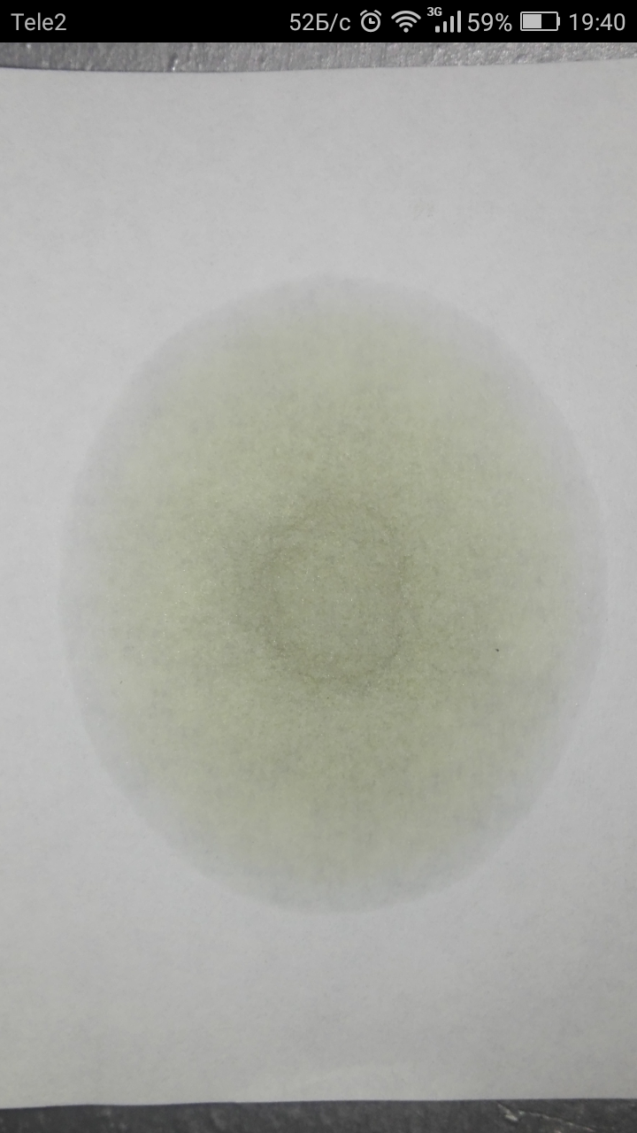

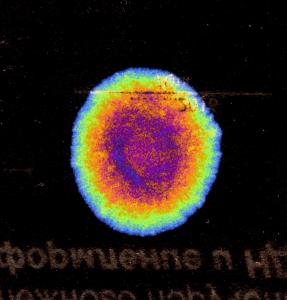

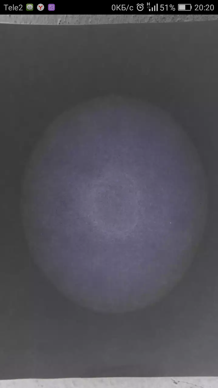

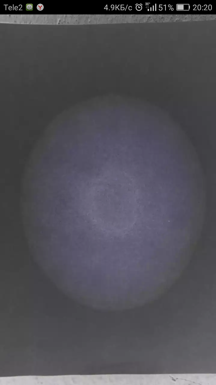

Авто Киа Рио 3
Масло zic x7 0w-20
Пробег на масле 5400
Средняя скорость 31 км.
Моточасы примерно 210.
Город/трасса 90/10
Бензин 92
Время эксплуатации с января 2017
По краям это бензина столько? До 7 тысяч ездить или еще 40 мото часов?
Капля сушилась часов 25-30.
На телефоне не вижу как инверсия получилась.
Изменено пользователем Ivan_88
  20.07.2017 в 15:42, Урфин сказал:
NAK, ILSAC выглядит по моточасам +/-, можно катать
Спасибо, буду катать мин до 200 мт/ч. Дальше ещё раз капну :)
