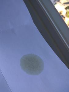

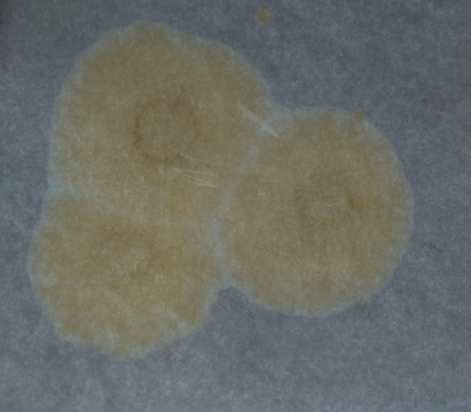

@MUSD, лучше на солнышко на просвет щёлкни...
@brick, в первом приближении как-то так...
Соответствует пробегу нормального масла на нормальном двигателе - живое, но дело близится к концу всё-таки, имхо.

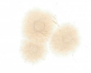

проехал еще 1000км. итого 7011км и 147ч41м. масло zic ow-20
предыдущий результат http://www.oil-club.ru/forum/topic/5210-kapelnye-testy-obschaya/?p=965045

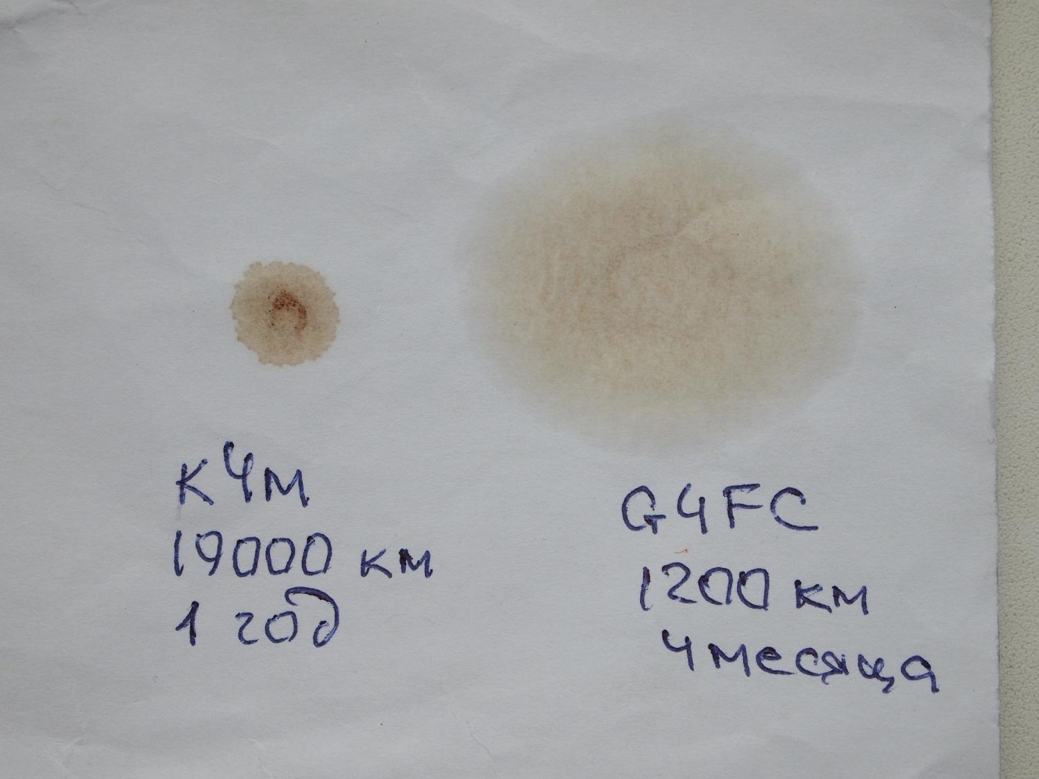

и может кому-то пригодится сравнение
  Показать содержимое
Изменено пользователем dimka_nevidimka

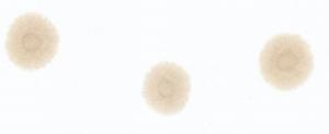

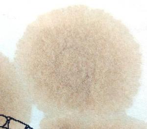

Сравнительный капельный тест. Капля бралась на один листок бумаги в одно время одним и тем же методом - прикосновением щупа к бумаге. Слева капля с Ниссан Алмеры 2014 г. (объем масла 4,8 л, масло Ниссан 5W40  или 5W30), справа - с Киа Сид 2010 г. (объем масла 3,3 л, масло - смесь Shell Helix HX-7 АСЕА А3/В4 5W30 (1 литр), Hyundai API SL ILSAC GF-3 5W20 (2 литра) и Dragon API SN 0W20 (грамм 200-300). Сушились 19 часов в комнате.

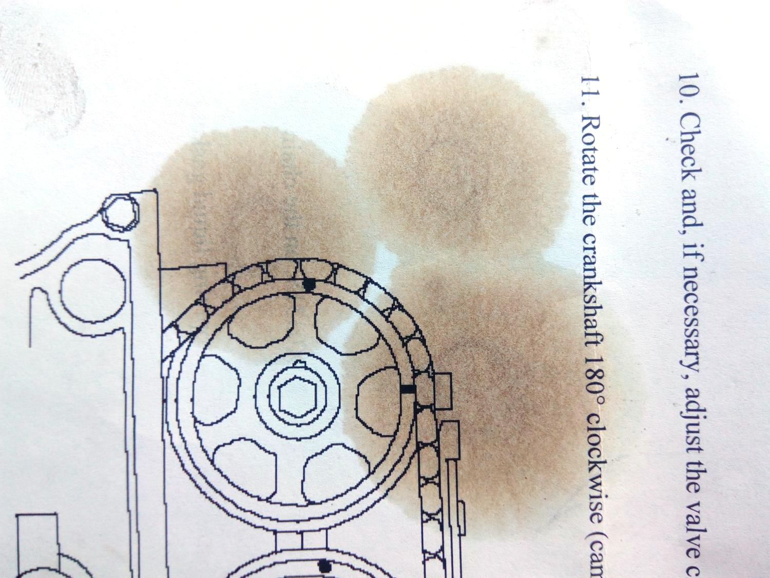

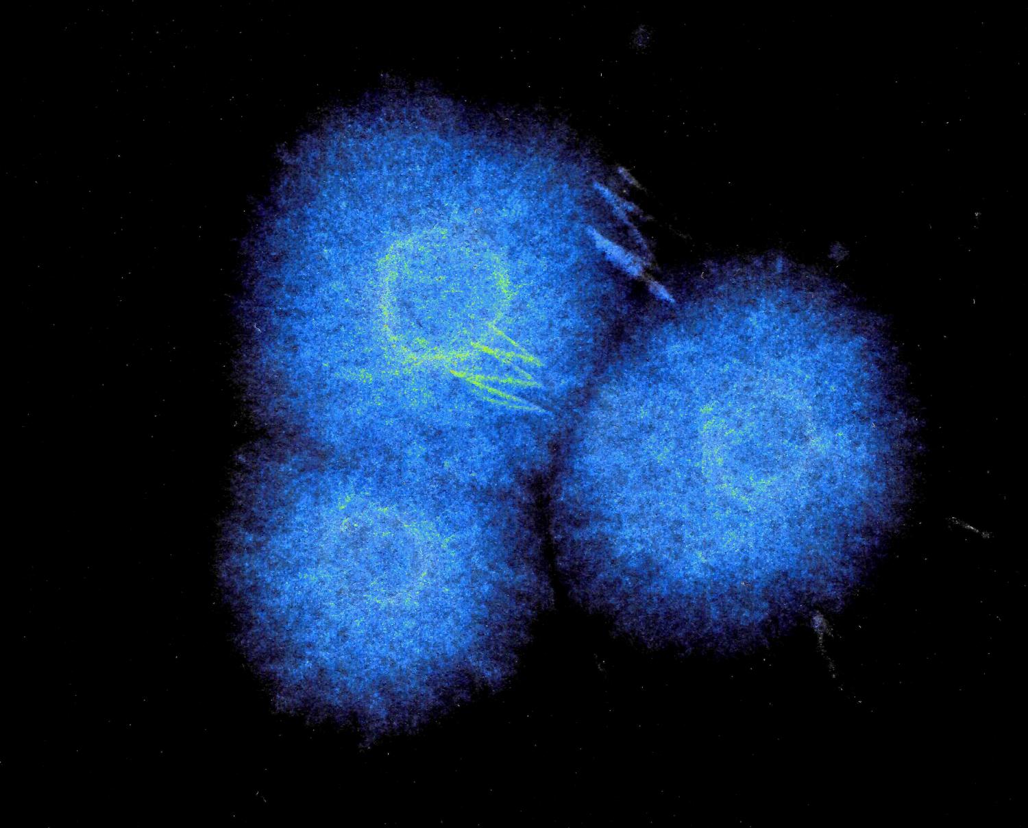

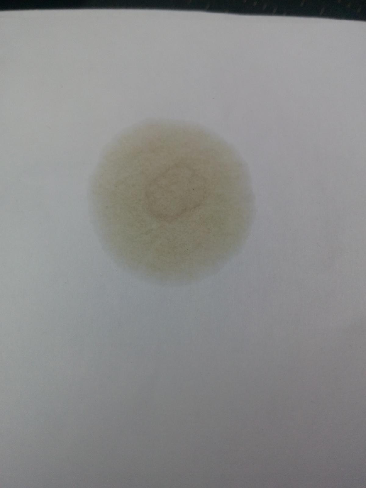

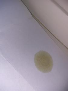

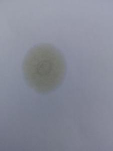

Доброе утро! Посмотрите, пожалуйста.
Каплю сушил часов 27, дома.
Машина опель астра j A16XER МТ.
Общий пробег 81500 км.
Масло Lukoil Genesis Claritech 5w-30.
Пробег после замены 4500 км, в основном трасса, процентов 80-85.
Средняя скорость 60 км/ч.
Смущает, что после такого пробега масло на щупе кажется почти как новое. Да и капли вроде получились хорошие. Может масло плохо моет двигатель? До этого всегда лил GM Dexos2 5w-30, и последний раз замена была после пробега в 6500 км.
Изменено пользователем Mishf_Rubin
@Mishf_Rubin,хорошие капли.Загляни в горловину,и у видишь, есть ли там,что отмывать?
  29.07.2017 в 08:29, ЛЫСЫЙ сказал:
Был желтоватый налет после GM dexos2, сейчас вроде получше стало.
  29.07.2017 в 08:33, Mishf_Rubin сказал:
Значит особо нечего отмывать.

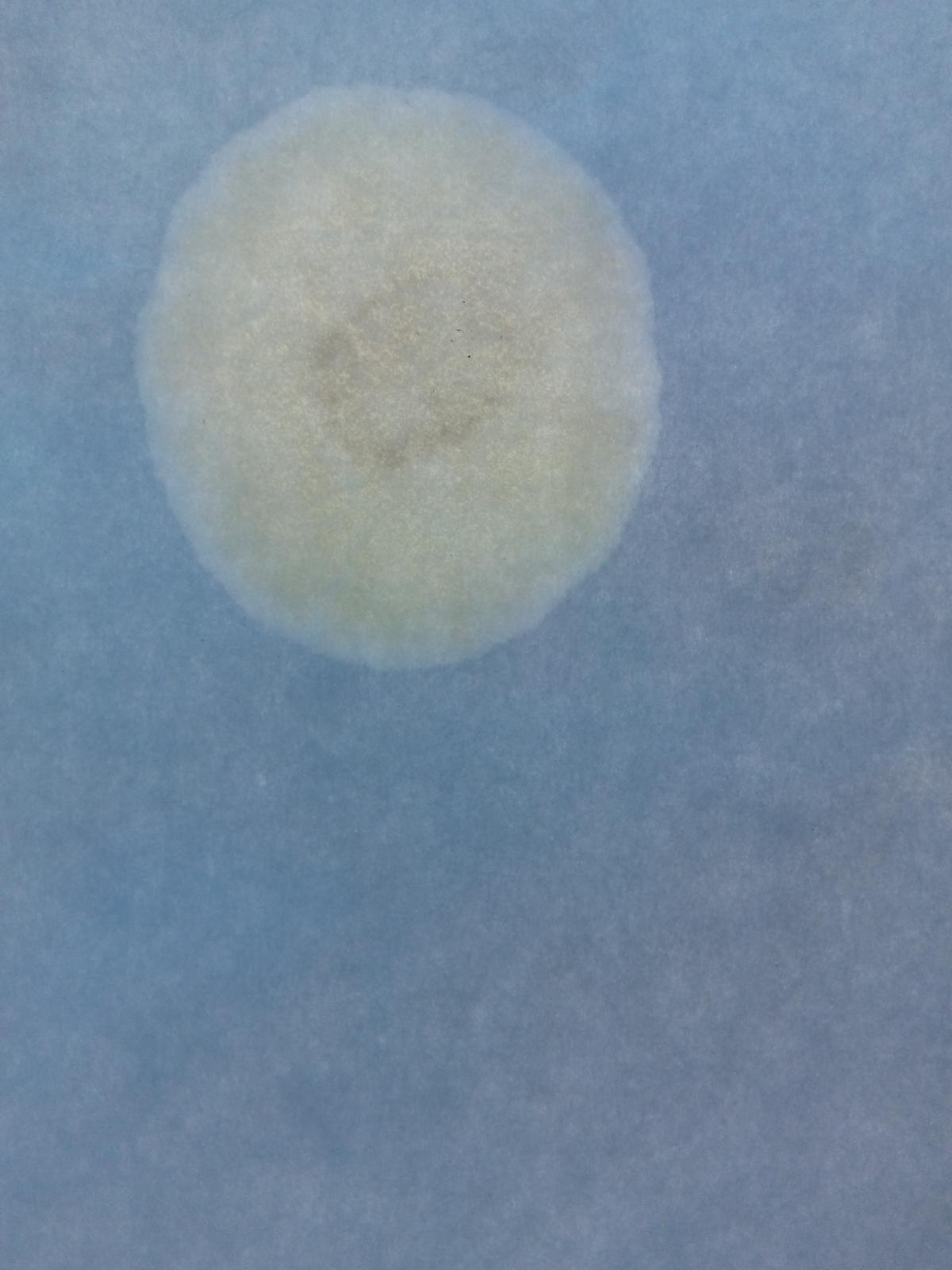

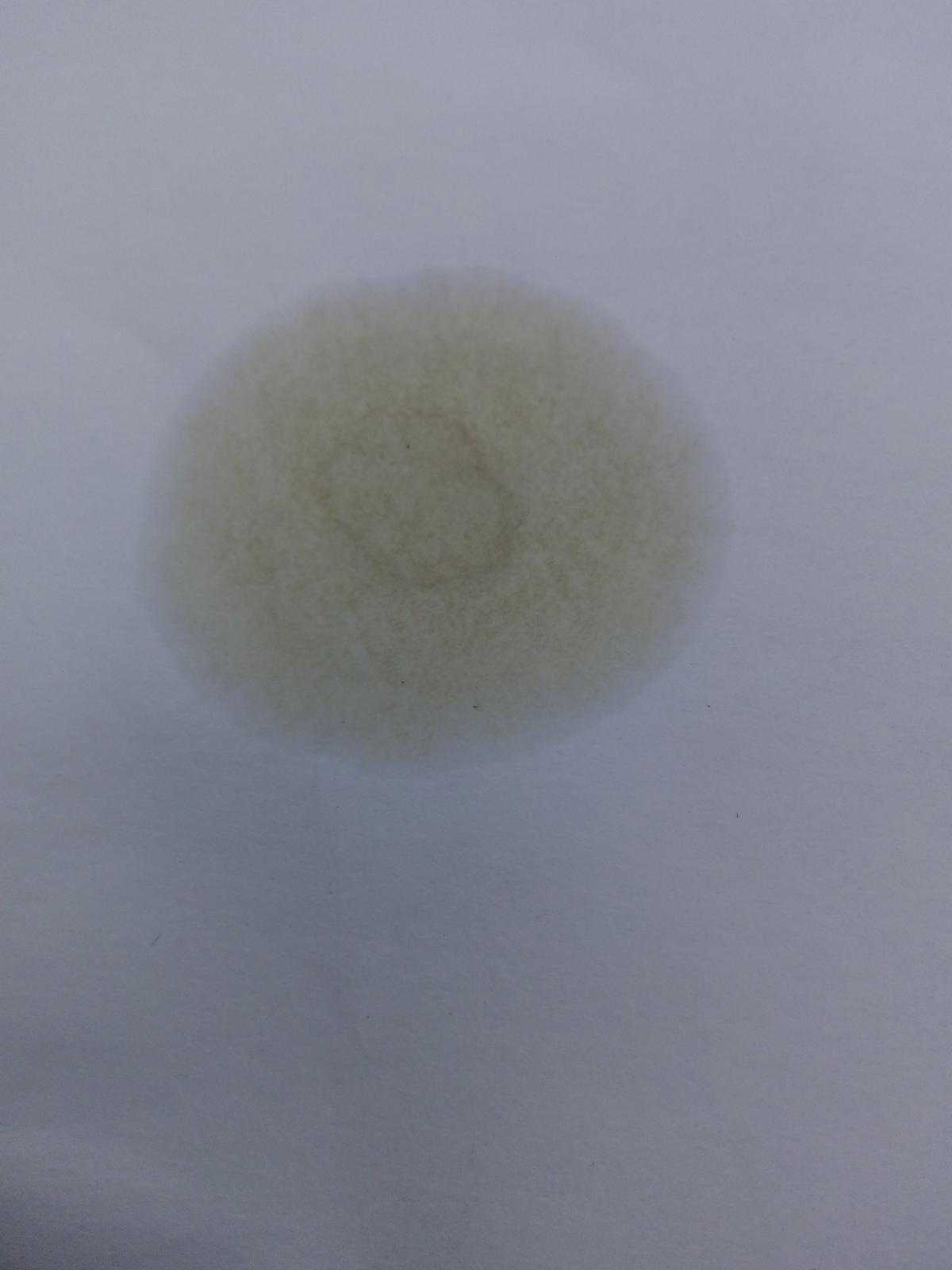

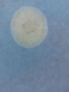

Ребята, можно что сказать по состоянию масла?
Вольф 5-30 азия\америка
пробег на нем 1850км  64Мч
мотор 1zz-fe 1.8 авенсис
режим городской
@ОлегМурманск,да рано ещё что-то говорить.Масло работает,каку собирает.
  01.08.2017 в 19:29, ЛЫСЫЙ сказал:
Спасибо. Просто мотор убийца и слышал, что этот Вольф быстро в нем убивается. Но на нем как мотор работает мне очень нравится)))
  01.08.2017 в 20:10, ОлегМурманск сказал:
Ну не за 64 же моточаса. :) Можно до 150 и не смотреть.

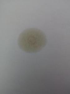

Просто первый раз ИЛСАК залил. Да, накатаю 150 потом выложу каплю.
@dimka_nevidimka, а сколько общий пробег двигателя?
Вот ilsac на обозрение. По материалам форума к 200 м/ч должен сдуваться.
А по капельному тесту живее всех. Общий пробег 118 000 км.
