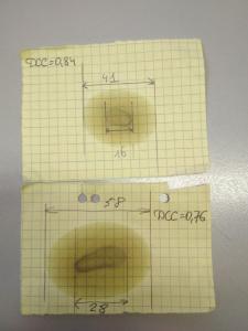

Капельные тесты ОБЩАЯ

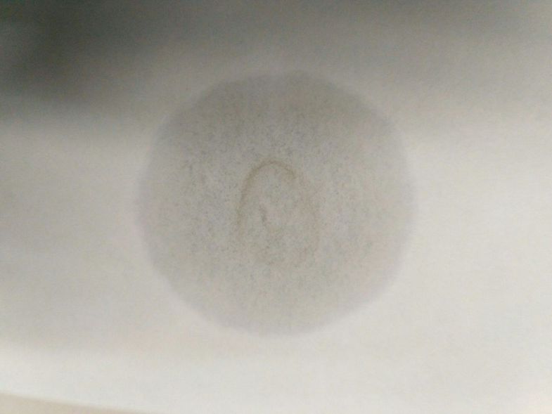

отжалейте на пробу чистый лист  ;)
По ходу к замене, но лучше было бы видно если была бы проба с пробегом 1000 км., для сравнения.

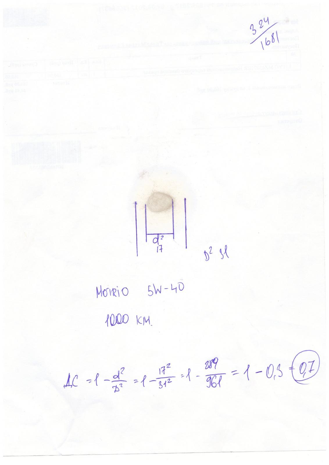

Ребят, посмотрите пробу.  Мотор был ужасно засран перепробегами, снимал поддон все вычищал.  Проехал 1000 посмотрите пожалуйста.
Авто - Skoda Octavia A5 1.6
Общ. пробег -251 000.
Масло - Motrio- 5W40
Пробег на масле -1000 км
Город/Трасса- 20/80
  sanchezz писал:
Не удаётся вытянуть по фону. Отсканировать нужно. По первому виду - ядро только формируется. Ехать дальше и смотреть через 1т.км
  10.08.2017 в 12:32, genrish сказал:
С размерами ошибочка, без сканера мерял.

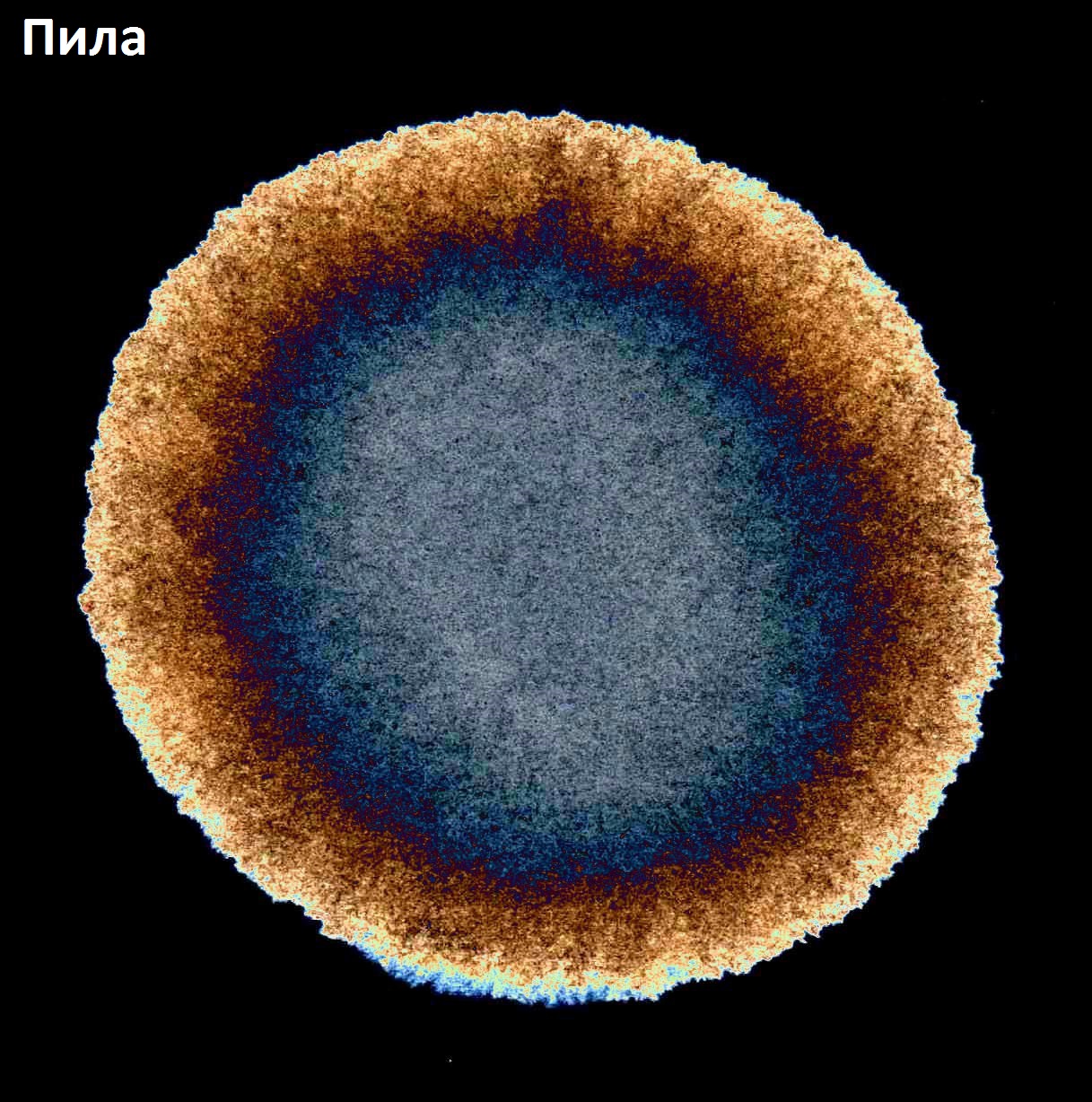

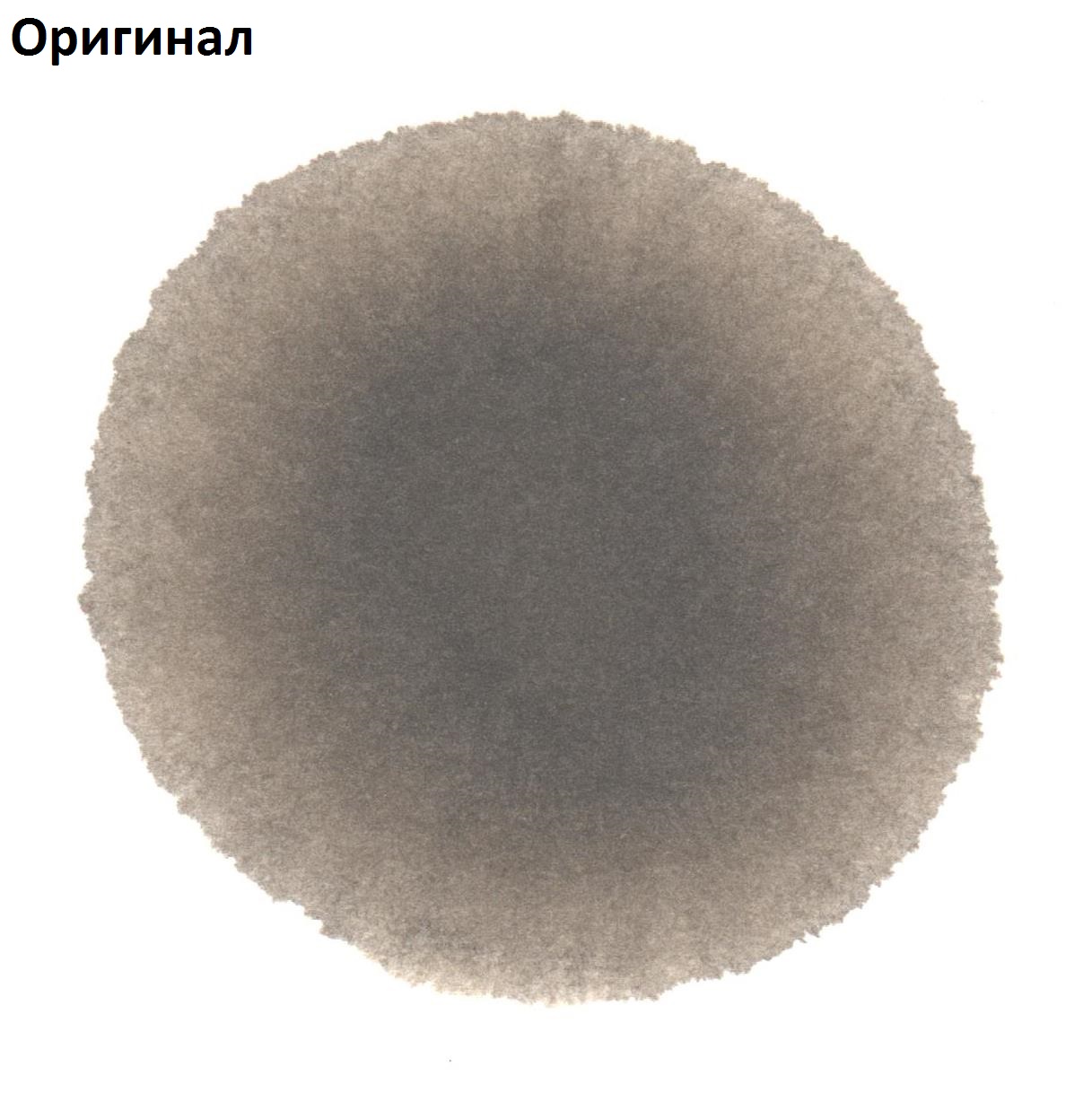

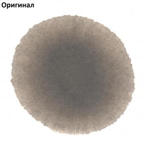

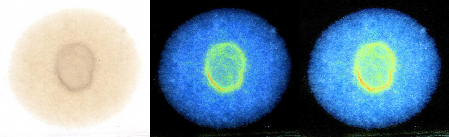

В очередной раз приветствую, товарищи.
Дабы определиться с интервалами решил поделать капельный тест раз в 1000+-. Взял первую каплю на 1300, скорее для проформы, чтобы было от чего отталкиватсья, с чем сравнивать, да и под конец интервала оценить работу промывки долгой (200км) от ликви моли (арт1990)...В глаза бросился один нюанс.
Исходные данные:
1) Масло Лукойл Genesis Armortech 5W-40. Предыдущий интервал на нем же, укорочено-промывочный после прошлых хозяев (4000км)
2) BMW X5 E53 2005, мотор M54B30 (3л, бензин)
3) Общий пробег "типа" 160 ткм.
4) Пробег на масле на момент взятия пробы - 1300км из них трасса/город - 10%/90%
5) Доливов не было. Общий объем масла - 8л.
6) Сезон эксплуатации масла - июль-август 2017 г.
7) Капля взята на офисной бумаге, сушилась 24 часа при комнатной температуре. Брал через 10 мин после остановки, тычком в бумажку (не хочет падать капля со щупа).

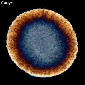

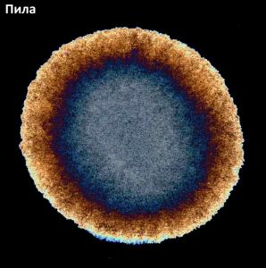

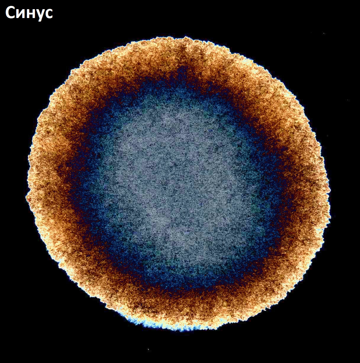

Скан -> пила -> синусоида
Вроде бы все неплохо. Ядро только начинает формироваться, ДС = 0,88, Кмд = 2,95, Кмпр = 0,85.

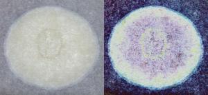

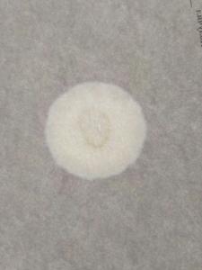

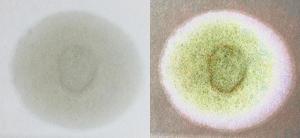

Но вот в живую на бумажке хорошо просматривается "прозрачный" ореол вокруг пятна.
Фотография -> пила
Еще отчетливее видно на просвет.
Фото на просвет -> пила
Что скажете, господа, бензин в масле? По кол-ву плохо или допустимо?
Не знаю, на сколько это может влиять на суть вопроса, но мотор M54B30 вроде как горячим должен быть, окрест 96 рабочая. Но не в моем случае) Недавно заметил (когда взялся мониторить), что температура редко переваливает за 90, в основном 88-90, а при движении с малой нагрузкой на 80+ (что и в городе не редкость) легко выстужается вплоть до 80-83 градусов. Даже до 76 выстужал на 120 при малой нагрузке в +20 за бортом. Явно есть косяк в системе охлаждения, на выходных будет замена термоса акпп для начала, а там посмотрим, может и основного...т.е. мотор все-время недогрет, даже летом в жару за 12км до работы он доходит до 90 только на последнем светофоре) Большая часть пути проходит на 75-85 градусах. Как следствие. полагаю, постоянное излишнее обогащение смеси, в общем бенз льет, наверное...отсюда топливный ореол на капле или не все так просто?)
Изменено пользователем tosiro
Хорошая капля, ореол вокруг капли у свежего/работающего масла практически есть всегда.
А по температуре смотри термостаты, на баварцах это расходник. Была bmw у меня, менял основной термостат и  дополнительный на егр, летом это как раз не страшно, а зимой будет жор топлива.
