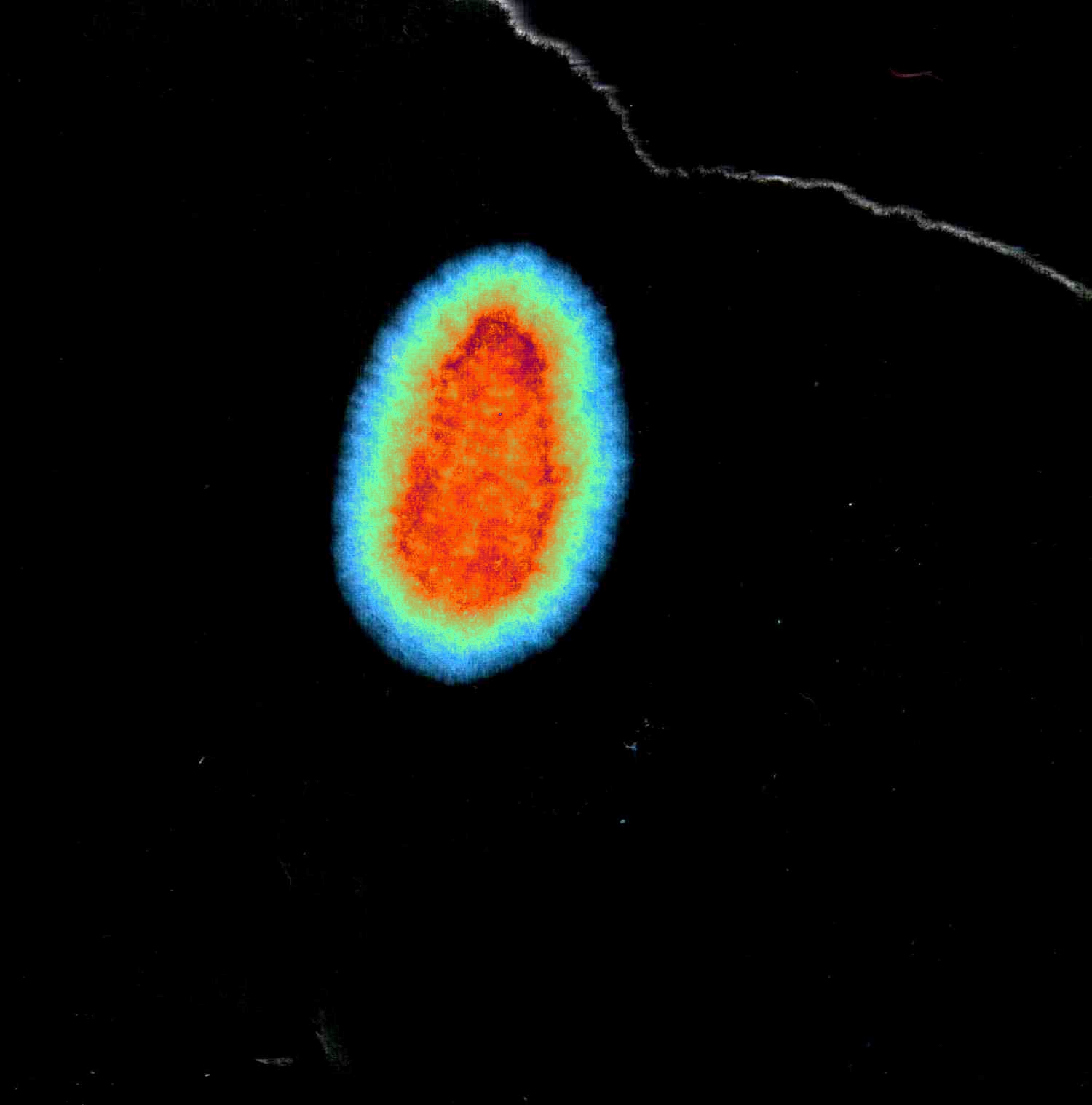

Автомобиль: Mitsubishi Outlander XL
Двигатель: 2.4 бензин CW5W
Масло: Valvoline SynPower FE 5W-30
Бензин: 95 Шелл обычный / 95 ТНК Пульсар (80 / 20 %)
Пробег автомобиля: 106000 км
Пробег на масле: 2200 км / 63 мч
Условия эксплуатации: средний, обороты в основном 2200-2500, ускорения до 4500 оборотов раз в 50-100 км.
Обработка скана: приведение к правильному ББ по белому листу; пила и синус.
Вывод: масло вполне живое, судя по большой голубой зоне чистого масла. Да и не время ему начинать даже, к 5000 проведу ещё проверку.
А вот про краевую зону что скажете?

Не стесняйтесь добавлять обороты до 4т, это полезно от закоксовки маслосъемных колец, особено при полном щупе и чистом масле, а масло ваше чистое
Бензин тоже хороший, чистый, не меняйте его

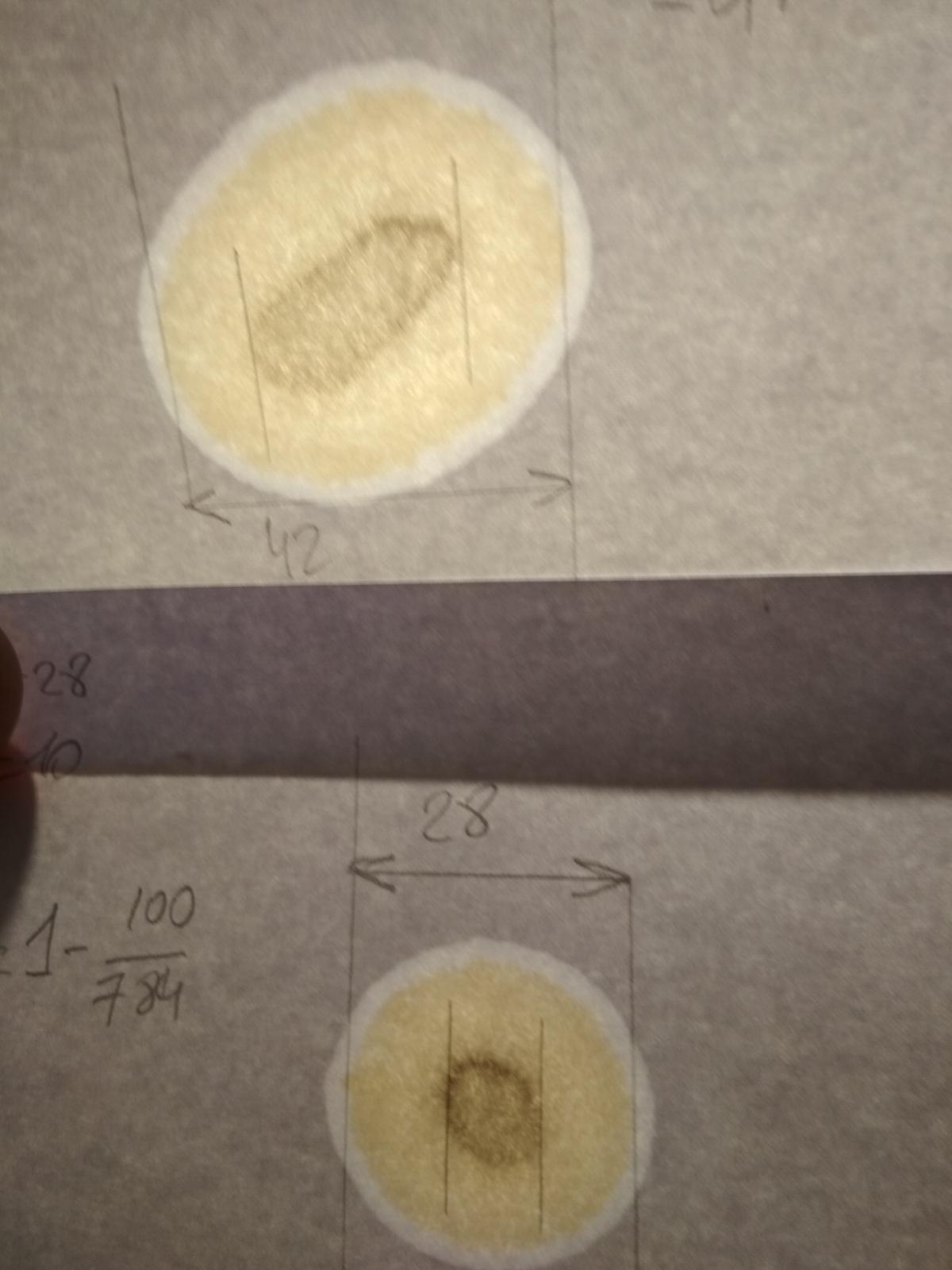

dimka_nevidimka, а сколько общий пробег двигателя?
если еще интересно - на момент получения капли было 105600км
@ OnlyRead - Вот ето пила:
Спасибо, товарищ! Что-то не очень обнадеживающие. Ещё каких-то 250 км назад оно было вполне бодрячком...
Первый раз такая проба, обычно ореол чистого масла был всегда довольно большим.
Пациент скорее мертв чем жив? Городской пробег по 4км в день делают своё дело...
Изменено пользователем OnlyRead

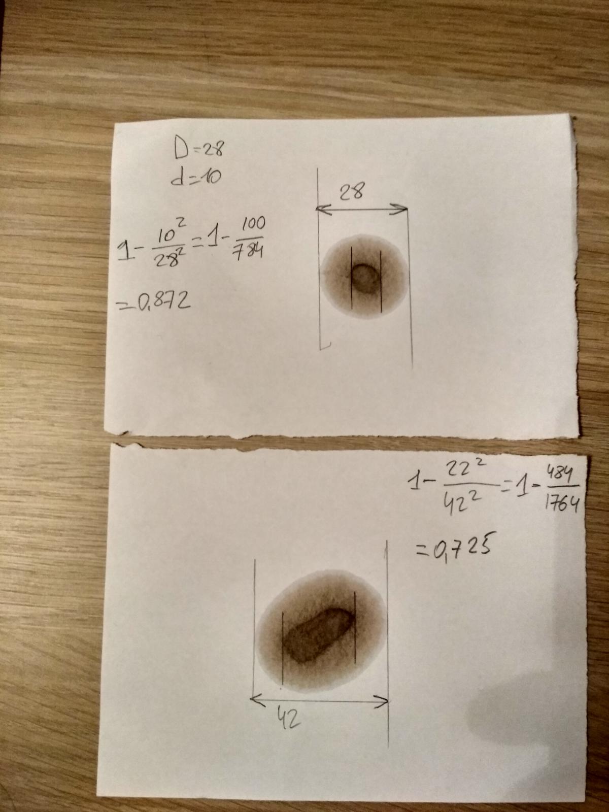

Давно не делал капельный тест...
1) Масло Eni 0w40
2) Subaru Forester SH, 2.0, атмо.
3) Общий пробег 205 000km
4) Пробег на масле на момент взятия пробы 5000км, трасса/город - 60/40%
5) Сезон эксплуатации масла июль - август
6) Моточасы - не считал
7) Израсходованное топливо -  бенз АИ-95 Башнефть (не считал). Средний расход 10л.
8) Проба взята с прогретого двигателя, сушилась 24 часа в доме.
9) Объём заливаемого масла 4.0литра. Долил 0,3л на пробеге 3000км, после доливок не было.
