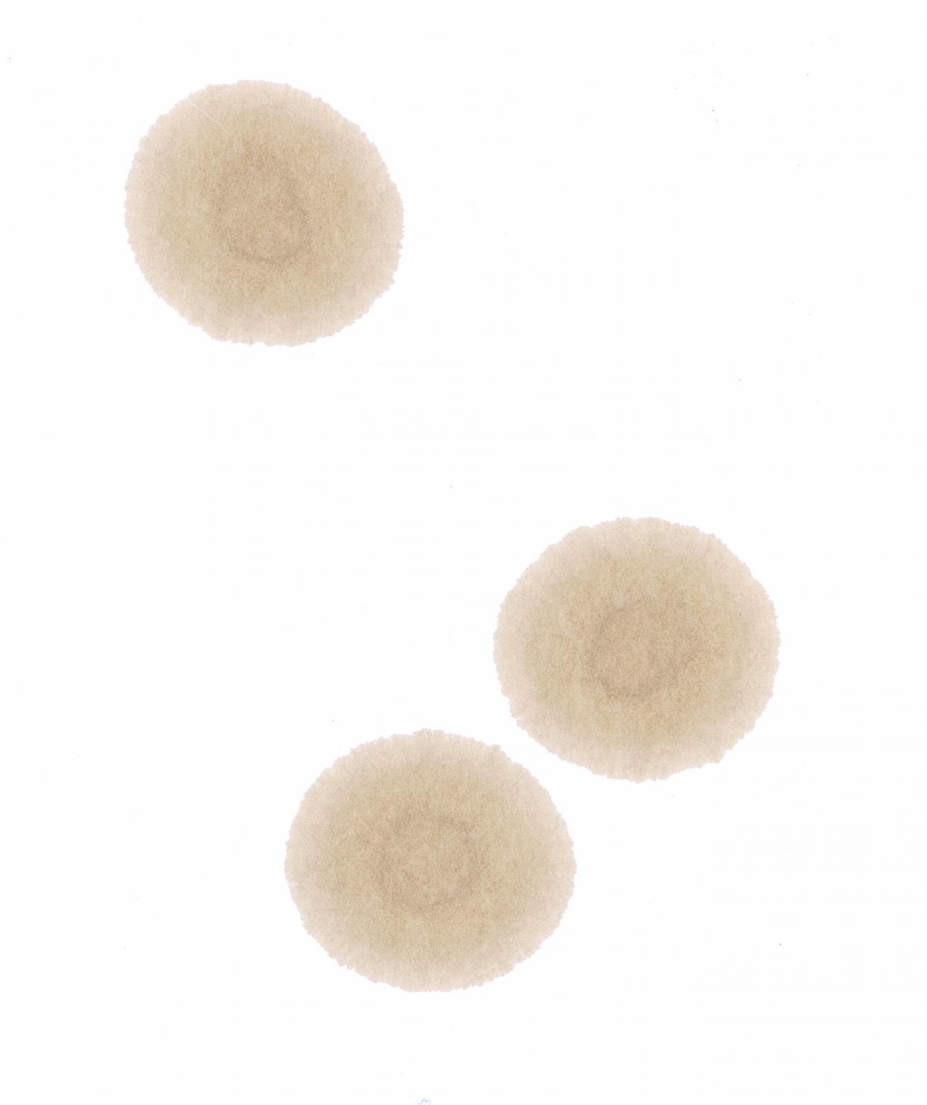

фотка на офисной видимо более страшненькая, чем в действительности, вышла...
потому как на бумаге в клетку и на просвет всё и не шикарно хоть, но куда бодрее

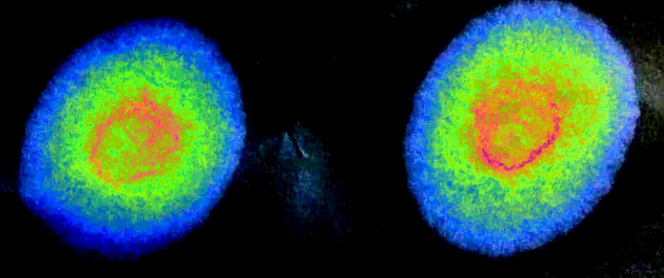

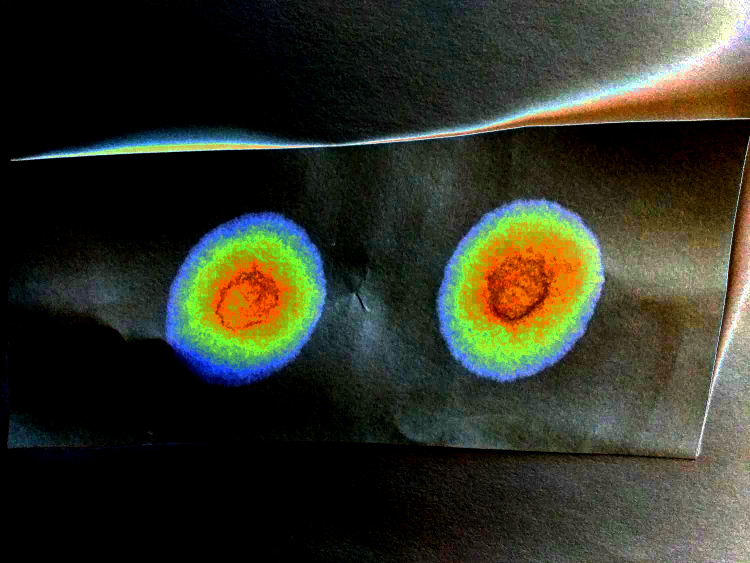

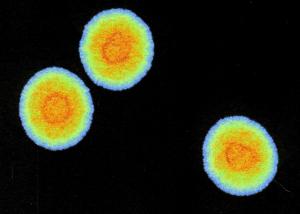

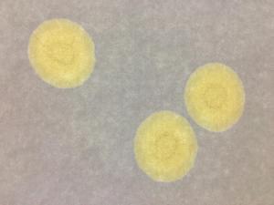

У меня тут товарищ заинтересовался капельными тестами.
Капнули с его авто. Через два сканера прогнали - результаты разнятся  :unknw:

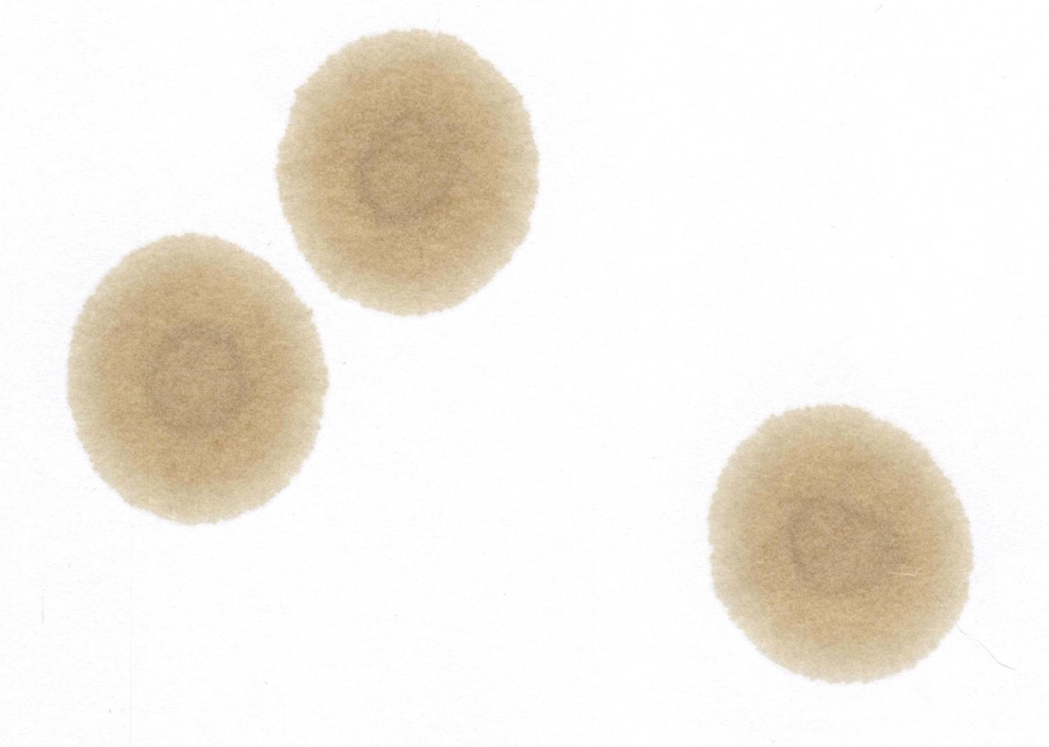

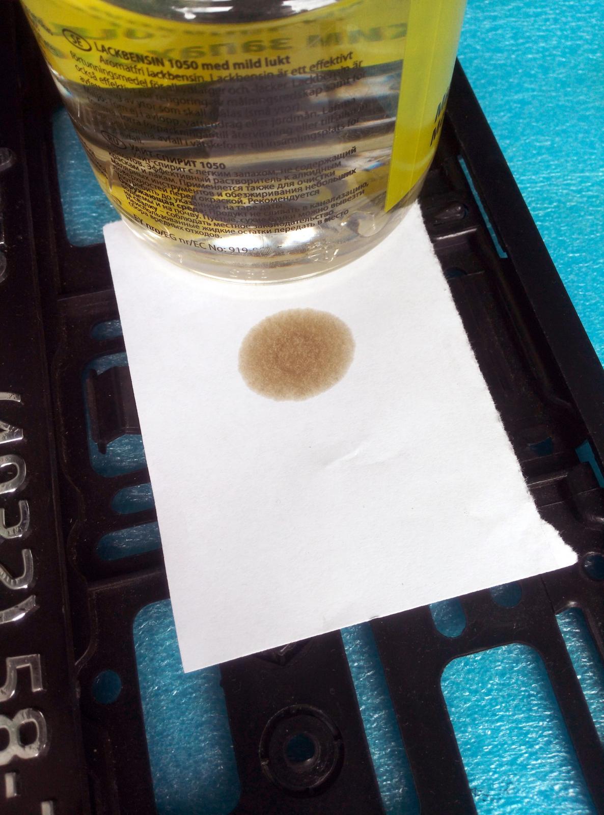

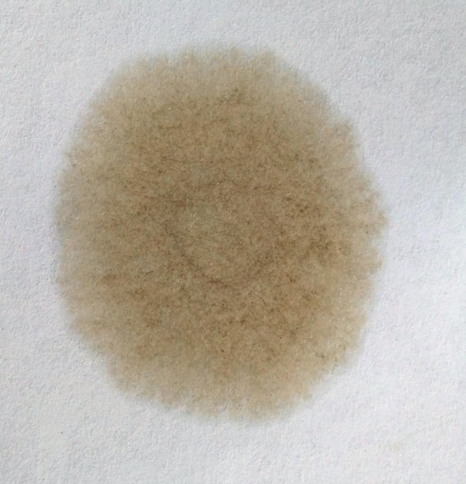

Докатываю десятитысячный интервал до замены масла, решил прокапать посмотреть. Прошлое Газпромовское масло G-Energy Service Line W 5W-30 с допуском 504/507 у меня скончалось еще тысячах на семи. Вернулся на Eni.
- Масло Agip Eni I-synt tech 0w-30, VW 503 00, 506 00, 506 01.
- VW Touareg 2,5 TDI BPE
- Общий пробег: 130 тыс. км
- Пробег на масле на момент взятия пробы - 9 тыс.км, трасса/город: 20/80%
- Объём масла в двигателе: 8,9 литра.
- Сезон эксплуатации масла: октябрь 2016 - август 2017 (зима+лето)
- Заправлялся ДТ-евро в основном на АЗС Газойл.
- Проба была взята после городской поездки. Пауза после остановки двигателя 10 минут, сушка - сутки при комнатной температуре.
Капал 2 капли, чтобы набрать хоть какую ни будь статистику и исключить ошибочных результатов.
Прошу у разбирающихся в теме помощи в оценке результатов теста.
Стоит ли катать на таком масле 10 тысячные интервалы или следует менять раньше? А может и до 15 тыс. докатывать, согласно лонг-лайф рекомендациям по допуску VW 506 01, естественно контролируя деградацию масла капельным тестом?

odisva,
одинаковое разрешение - 600, оба скана из одной программы управления девайсами с настройками по умолчанию
Изменено пользователем Урфин

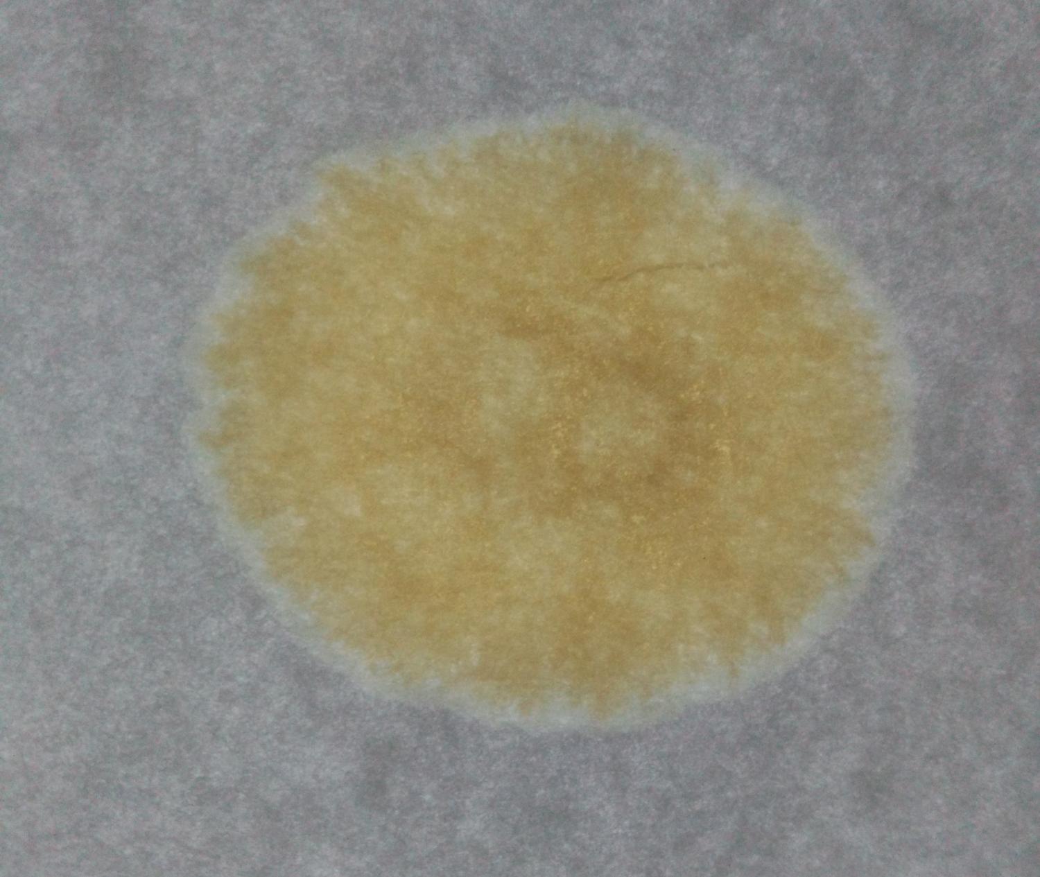

zic 0w20 на g4fc
Предыдущие пробы:
- 6000км (119ч) http://www.oil-club.ru/forum/topic/5210-kapelnye-testy-obschaya/?p=965045
- 7000км (148ч) http://www.oil-club.ru/forum/topic/5210-kapelnye-testy-obschaya/?p=970340
Новые пробы:
- 8800км (176ч) сканера небыло, поэтому только фото

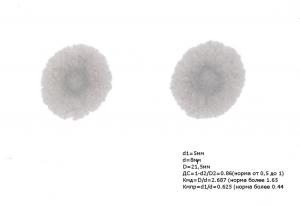

- 10350км (200ч)

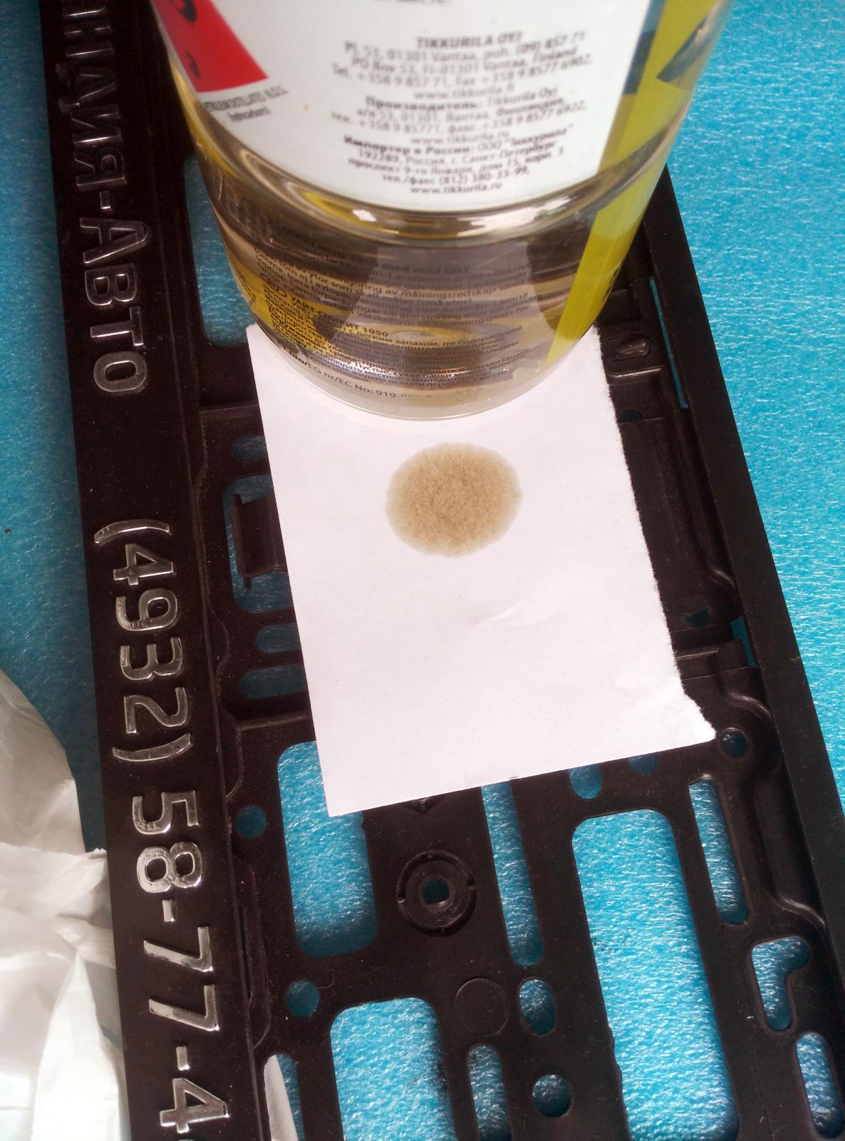

Оцените.

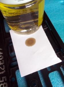

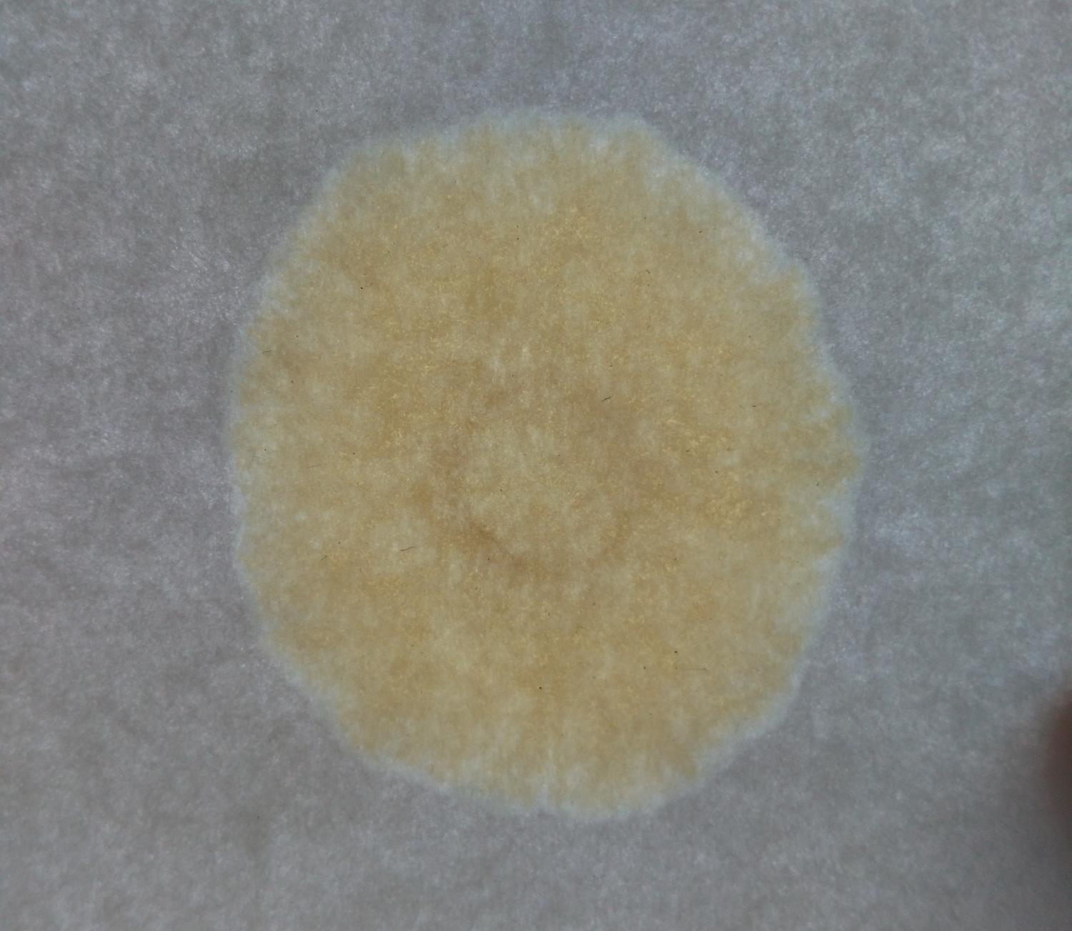

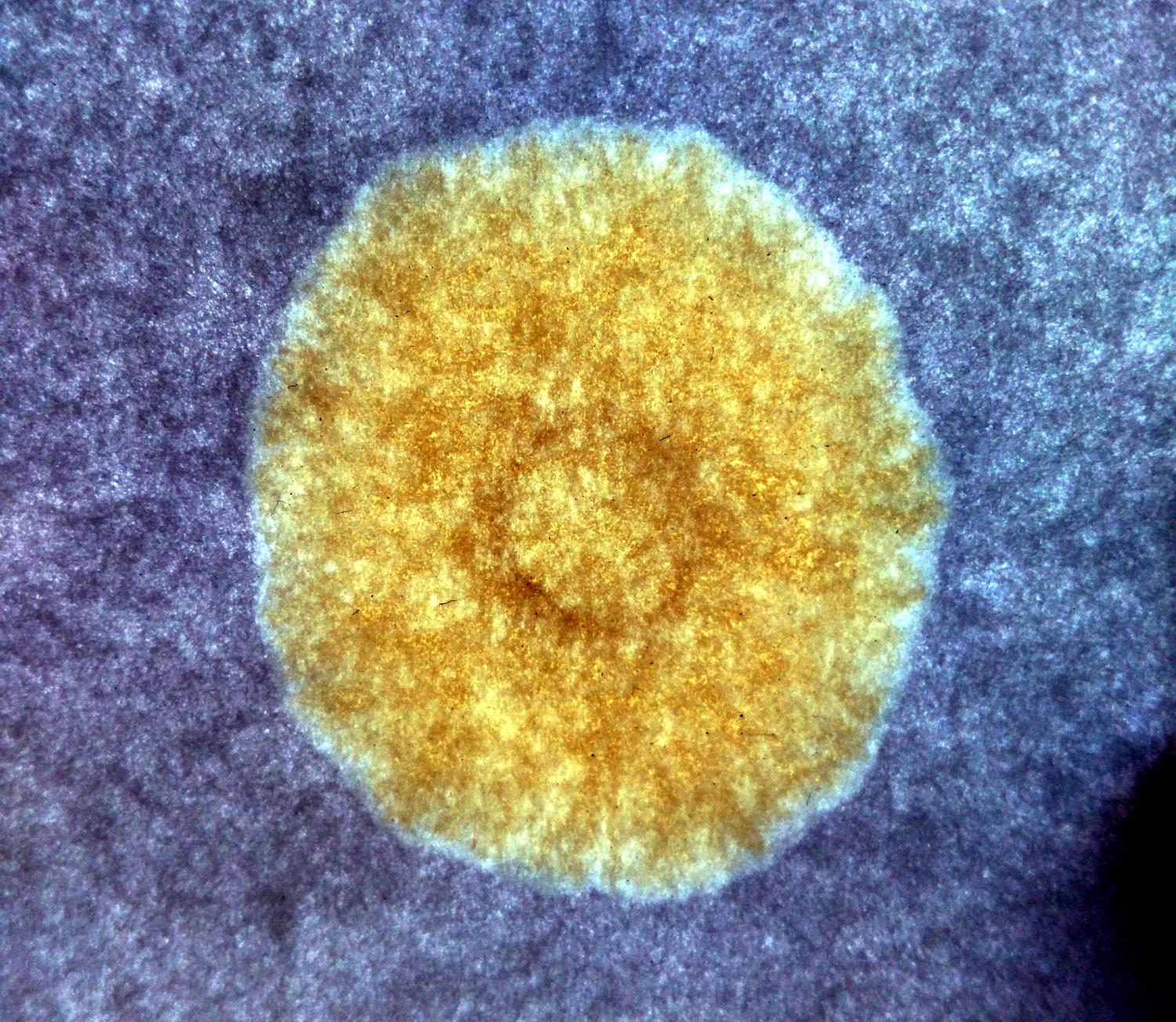

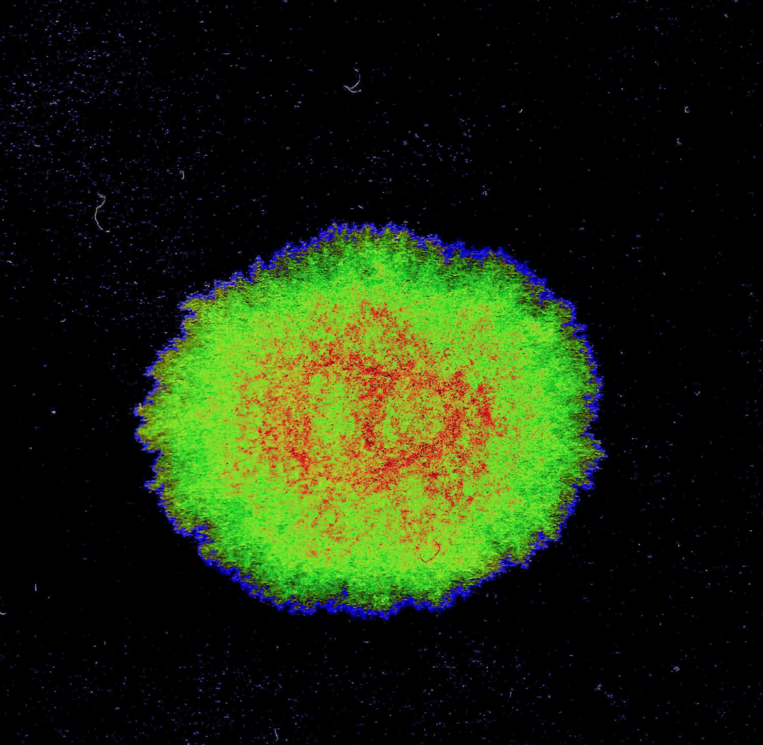

ZIC x7 (ilsac gf 5) 5w30 бенз аи-80 пробег 8 000 км.
просто фото
на просвет

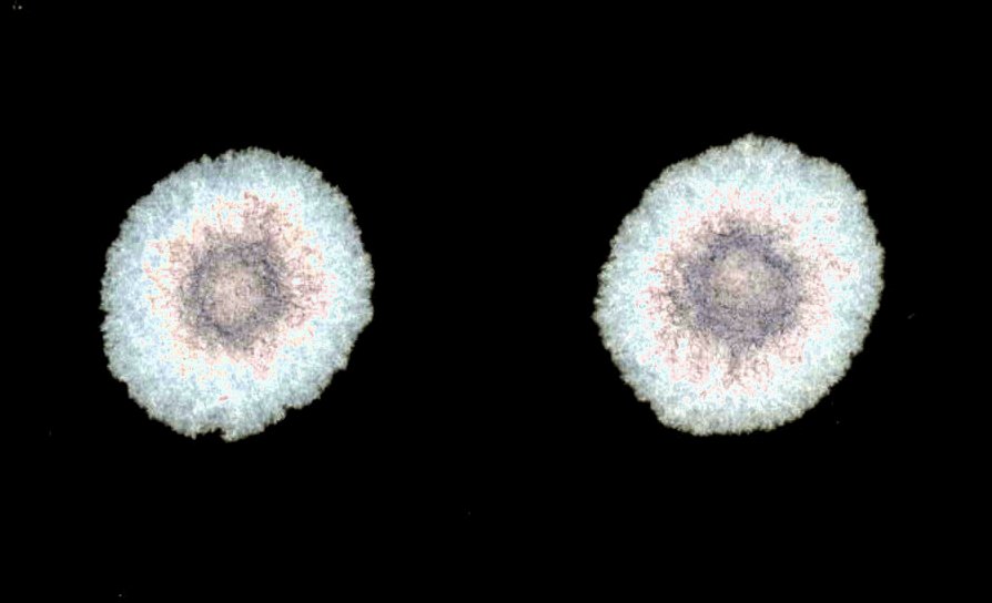

инверсия
и автокоррекция
@valeksis,
живое ещё
Хорошо! а то я думал уже кризис, просто 8 тыс уже проехал. (в городе на 80м бензе)   а масло только на 7 тыков рассчитано!
А вообще есть ли реальный эффект по продлению срока службы масла?  просто при замене всегда остается 0.5 литра в канистре.  Угара нет поэтому не доливаю. Вот думаю может как нибудь откачать 0.5 литра из двигателя, и долить 0.5 литра свежего!  Есть ли смысл?

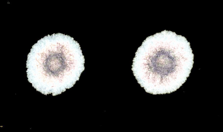

@Урфин, я бы так уверенно не утверждал. После 8 тыс пробега на инверсии все голубое... Не может такого быть. Нужно скан сделать.
valeksis, думаю что масло уже на подходе и его надо сливать.
Вот ето пила + инверсия:
@odisva,
не-е-е, на инверсию я даже не глядел - понятно, что она не актуальна!
Я смотрел на фотогафии. Краевая зона ядра целая, зона диффузии заполняется потихоньку, но еще вполне, край пятна вообще красивый.
Так что имхо по капельной - масло еще живое! А по факту - только анализ может ответить...
А скан и его инверсия - процедуры очень информативные, согласен, но тоже с нюансами.
Я несколькими постами выше показал обработку капли приятеля с двух разных сканеров.
Поэтому лучше смотреть комплекс: и фото, и на просвет, и скан с обработкой... опять же по-моему :pardon:
