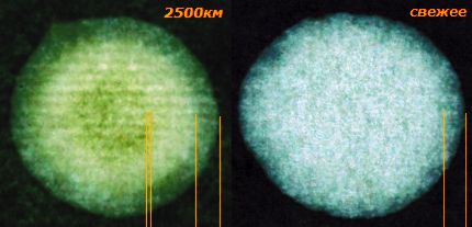

На ваших 2-х фотографиях после обработки хорошо стало видно это светлое кольцо.

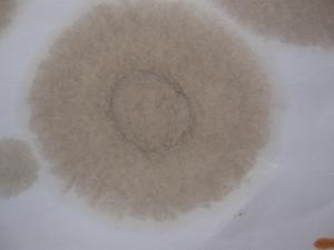

Zamok показывает такую ауру на каждой своей пробе и даже на тех, которые взяты в теплое время года. Не думаю, что это у него бензин. У себя наблюдал такую ауру только на масле заводской заливки(см.фото) при зимне-летней эксплуатации. Эта проба бралась в июне месяце, так что весь возможный бензин после зимней эксплуатации должен был уже испариться. После этого использовал оригинальные масла NISSAN как европейские так и японские, но такой ауры уже никогда не было, хотя условия эксплуатации и температурный режим были абсолютно одинаковы.

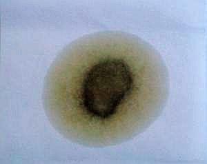

Skoda Octavia 2012 г.в., двигатель - 1,8TSI, общий пробег - 26500 км, моторное масло - Valvoline 0W-40.
Пробег на указанном масле 4000 км (примерно 180 моточасов), движение - 80% столичные пробки. В таком режиме дотяну до замены при пробеге в 7500 км? Ну и вообще, очень интересует мнение специалистов.
Изменено пользователем tsmp
Да, протянете. ДС сейчас я насчитал 0,74 и по теории можно доездить до 7700 км. Но примесей многовато, хотя кольцо краевой зоны не разорвано. На 5000 км сделайте и выложите очередную пробу, тогда можно более точно сказать.

Посчитал - получилось 0,54. Многовато, но масло еще рабочее, поэтому делаем пробу через 1000 км. Если бы была зима - через 500 км.

Если сравнивать состояние твоей краевой зоны с фотографиями из постов #544 и #552, то, на мой взгляд, количество механических примесей у тебя очень высокое. Я, лично, масло поменял бы. Но, поскольку краевая зона у тебя ещё не разорвана, то некоторый запас ещё есть. Сделай ещё одну пробу через 500км.
