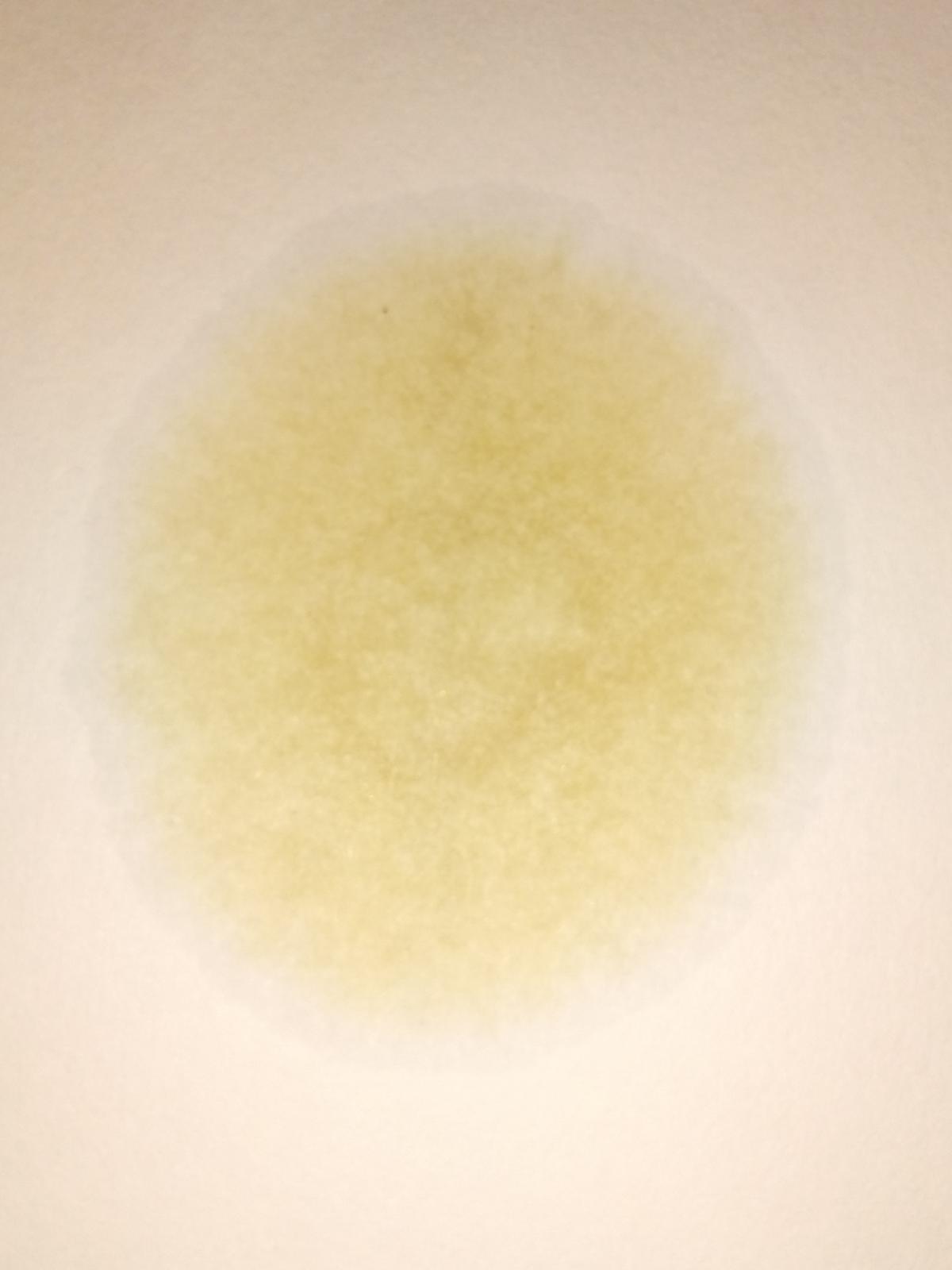

Здравствуйте!
Выскажите ваше мнение по данным фото
Масло Шелл ультра 5w40 . от замены прошло 4700 км. , 6-ть месяцев .
Езжу почти ежедневно , но пробеги небольшие туда-назад по 17 км. половина трасса половина город без особых пробок....
За последние 1873 км. средняя скорость 28км/час.
Перед этим было Тоталь кварц 9000 5w40 ходило 7200 км.
Не та тема, капля не высушена, на салфетку лучше не брать. Ознакомьтесь с матчастью тут, потом заново сделайте тест и выкладывайте результат.
для 5 тысяч хоть высушенная, хоть нет - ачуметь.
Изменено пользователем Ледогор
По мат части не понятно, на какую бумагу каплю ронять болие точно на фильтр или просто на А4 , и бензиновые и дизельные капли одинаково брать или нет? Заранее спс

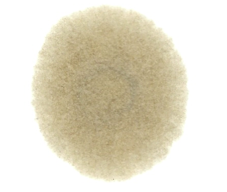

Добрый вечер! Коллеги, оцените каплю пожалуйста. Масло Wolf OfficialTech 5W30 MS-F, пробег на масле 6500 км, 280 м/ч. Думаю еще 1000 км проехать?
При большом желании, думаю можно... масло не убитое еще, хоть и уставшее уже весьма!

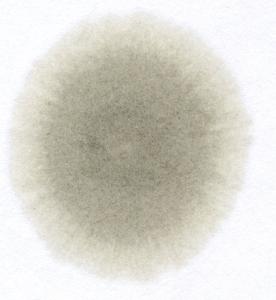

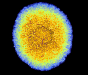

К фото совсем не помешал бы скан  ;)

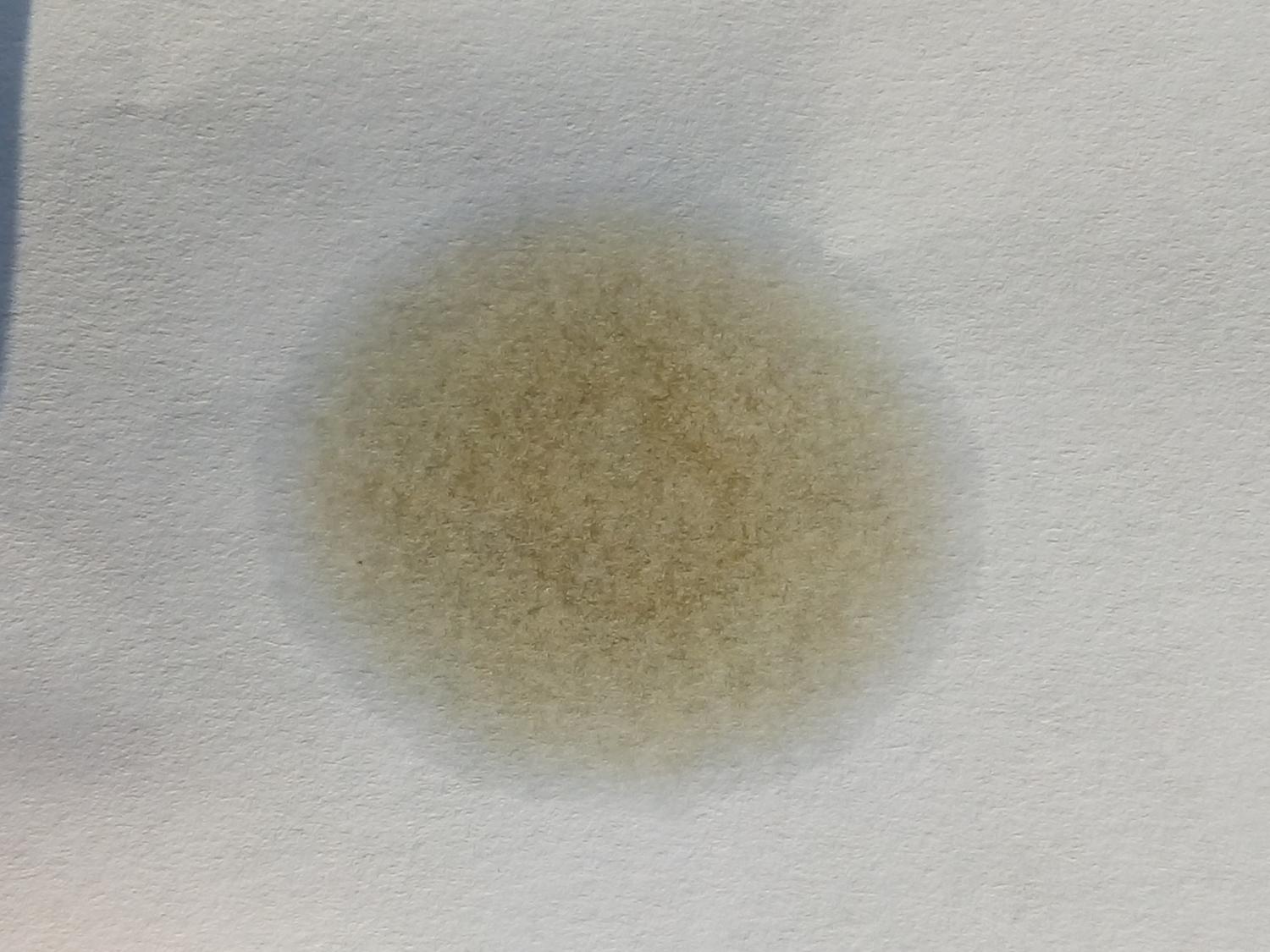

Здравствуйте, коллеги. Попробовал сделать каплю, сохла сутки в офисе, как думаете, можно ещё катать? Мотор Логан 1.4, масло elf sxr 5w40 пробег на масле около 6 т. км. На фото подписан общий пробег.
@vershininvi,
совсем плохонько видно... единственное, что я могу понять - в зону диффузии летит уже, но масло не совсем труп...
а насколько критично всё - вопрос - надо фото получше и скан
Скан тож не очень информативный получился. Переделаю пробу.
Спасибо, то что масло ещё не умерло считаю уже не плохо.
Изменено пользователем vershininvi

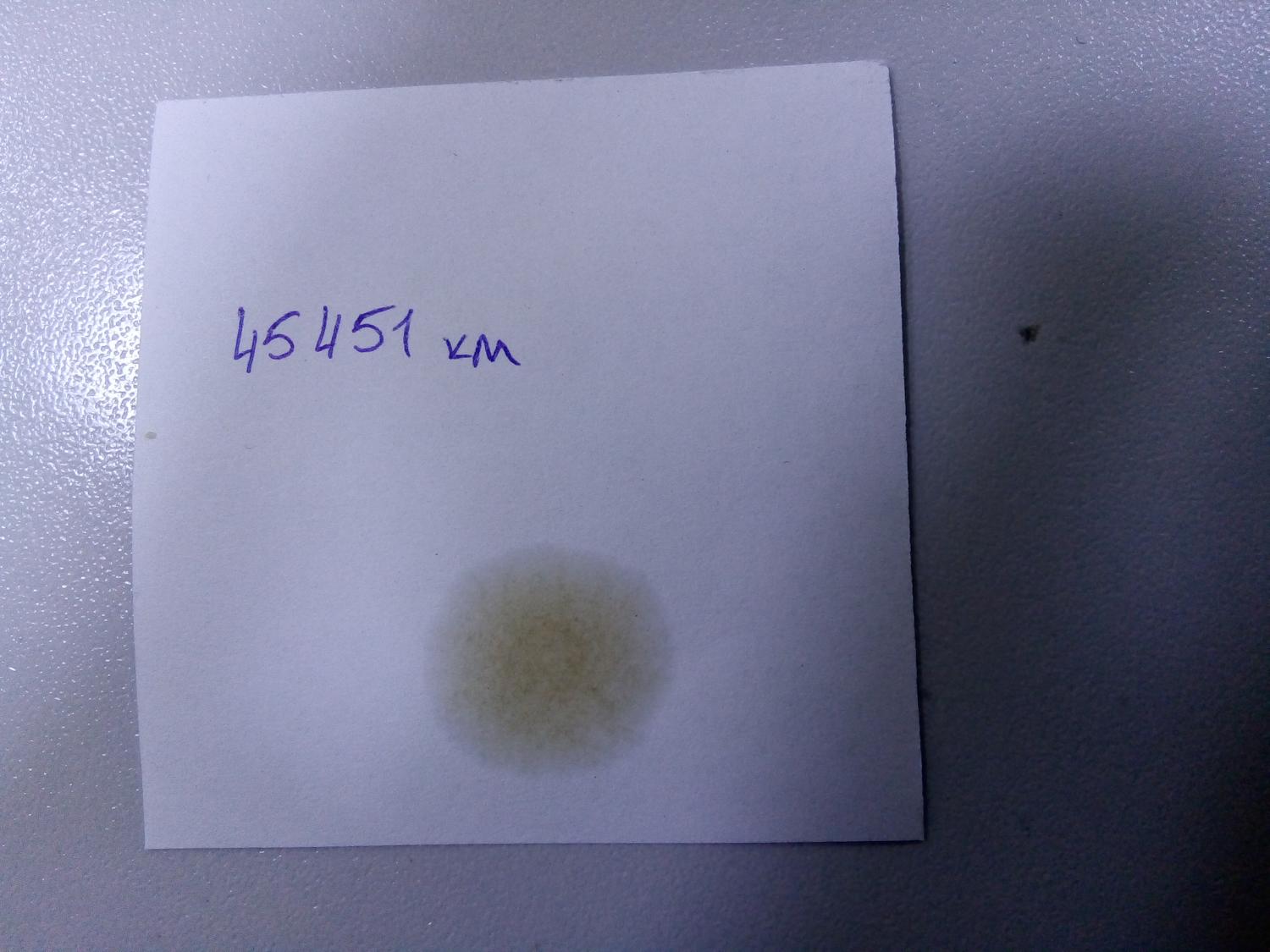

Переделал, но кажется получилось не на много лучше. Можно что-нибудь разглядеть?
