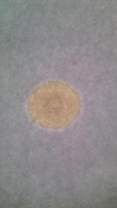

@Crimean,
у Вас более менее красивая пила, но я на неё бы не ориентировался (в Вашем конкретном случае), т.к.:
- мне кажется сканер конкретно соврал с цветом - на глаз капля существенно темнее у Вас наверное???
- но и даже по этому скану видно, что ядро разрушается уже и большое серое облако в зоне диффузии
- и самое главное - видна отчетливая темная кайма по рваным краям - масло не удерживает уже в зоне диффузии, взвесь прибивает на край капли!
Если есть нормальное фото капли - выложите его сюда, и Вы подтвердите или опровергните меня!

[member=Crimean]
наработалось уже (мое мнение) у Вас масло...
Что не мудрено для TSI в раскладе: 8090 км., 260 мч, трасса/город - 25%/75%

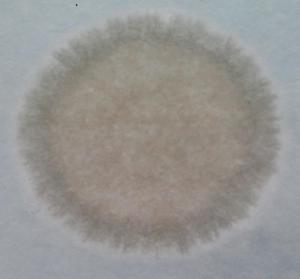

Сделал тест по приведённый в 1 сообщении методике.
Вот только не могу понять - размер d (ядра) здесь который?
Заявленное масло Castrol Magnatec Professional 5W-30 c пробегом на нём 1470 км (город/трасса 80/20, 10 месяцев). Двигатель Duratorq 2.0.
Изменено пользователем DNS66

Сушили сутки. На просвет ядро я так и не нашел, D получилось 31.5мм.
Поскольку это первый опыт такого анализа то спрашиваю совета.
Я так понимаю, что все совсем плохо, но вот насколько это "совсем"?

На просвет ядро я так и не нашел...
Всё верно, т.к. его давно уже нет!
Настолько, что хуже капли я в основном в "учебниках" только видел... ну может парочку-тройку тут

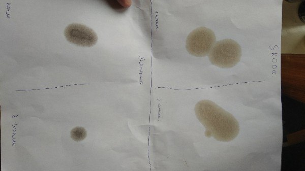

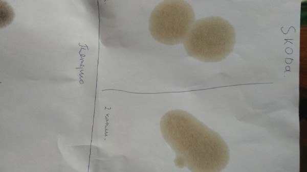

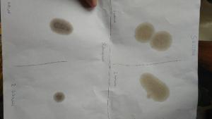

Прошу совета парни
на фото то что посветлее круги масло shell helix ultra 5w-30 skoda rapid 1.2 mpi , не менял 2 года . пробег за 2 года 5000-5500 км , капельный тест сутки . при температуре комнатной нужно ли менять?
то что темнее масло лукойл ваз 2105 тоже 2 года не менял пробег 7000 думаю нужно менять
вообще хотел если что со skoda слить и залить в пятерку нужен совет
на skoda с ultra собираюсь меня на Shell Helix HX8 Synthetic 5W-30 . прост ов ултра нет допуска на мой дивгатель . а на этом есть
Нужны советы стоит ли менять или нет
Прошу совета парни
проба взята на прогретом двишатели но не ездил просто стояла
