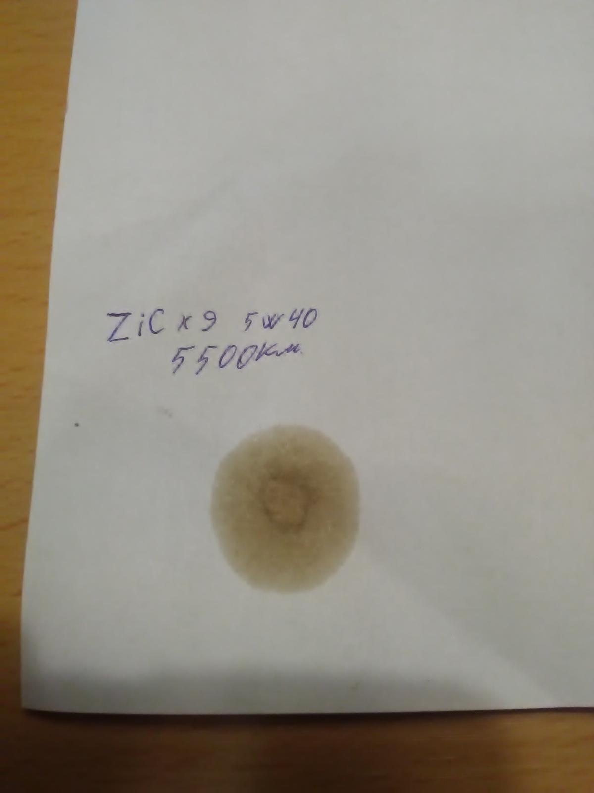

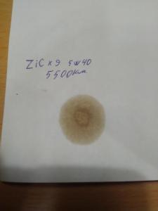

Интересует сколько на этом масле ещё можно проехать.
Заливал летом в июле пробег на этом масле 5500 км. 50/50 город трасса.
@Руслан_IMH
По мне так не больше 1000 км.
А вообще получше фотку или скан, а то пила как то не очень:
@Руслан_IMH,
живое еще масло, но фото надо покачественнее и плюс скан отлично бы!
Выглядит сыроватой какпелька, но может и кажется мне (не резко - не разобрать)... сушили сколько?
Данные по прбегу в км. сопроводить моточасами по возможности не плохо.
Изменено пользователем Урфин

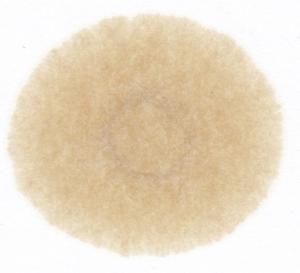

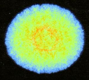

Mazda Ultra 5W30 original (Дилерское), Mazda 3 2014г.в. 1,6Z, общий пробег авто 22400, пробег масла 6700км за 10 месяцев июнь - март, средняя скорость 30км/ч, 220 м/ч, 600 литров 95, город 60% + трасса 40% , сушка 5 часов при 26'C, бумага 80 офисная, доливки не было объем масла 3,9 литра, скан и пила + синусоид.
 живое или это предел для масла? Спасибо за анализ.
P.S. 3 и 4 скан и пила + синусоид.  сушка 22 часа,
Что моно сказать после досушенного образца?
Спасибо за анализ.
Изменено пользователем nikol77777
@nikol77777,
сушить подольше надо.
Масло на пределе, ядро скоро разрушаться начнет. Через 1000 повторите пробу.
@nikol77777,
мало сушили, сыровата капля еще - через сутки результат будет лучше и достовернее, там и резюмируем...

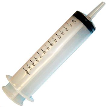

А по "Ниве" я с дедом договорился поменять масл. фильтр и отлить литра 1,5 масла и добавить такого же свежего.
Для этого купил шприц "Жане" (70 руб.) и трубку медицинскую под него из состава "мочеприемника (50 руб.) с клапаном и сливом 2л (трубка 90см)".

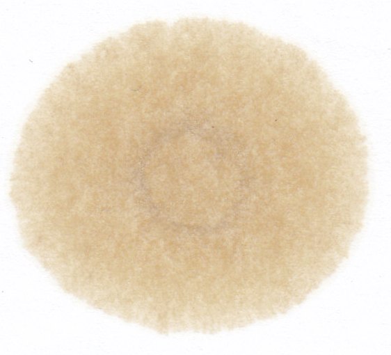

Досушил, в итоге 22 часа сушки при 26 С.
Mazda Ultra 5W30 original (Дилерское), Mazda 3 2014г.в. 1,6Z, общий пробег авто 22400, пробег масла 6700 км

@nikol77777,
двигатель чистый, масло живое, но по тихонечку начинает сдаваться...
Если особо бережно относитесь к авто, то можно и поменять.
А так - смело моточасов 25-30 проехать и капнуть еще разок, глянуть состояние.
Когда там зима/морозы в Минске?!
