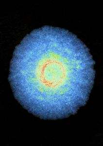

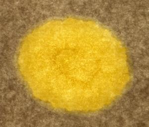

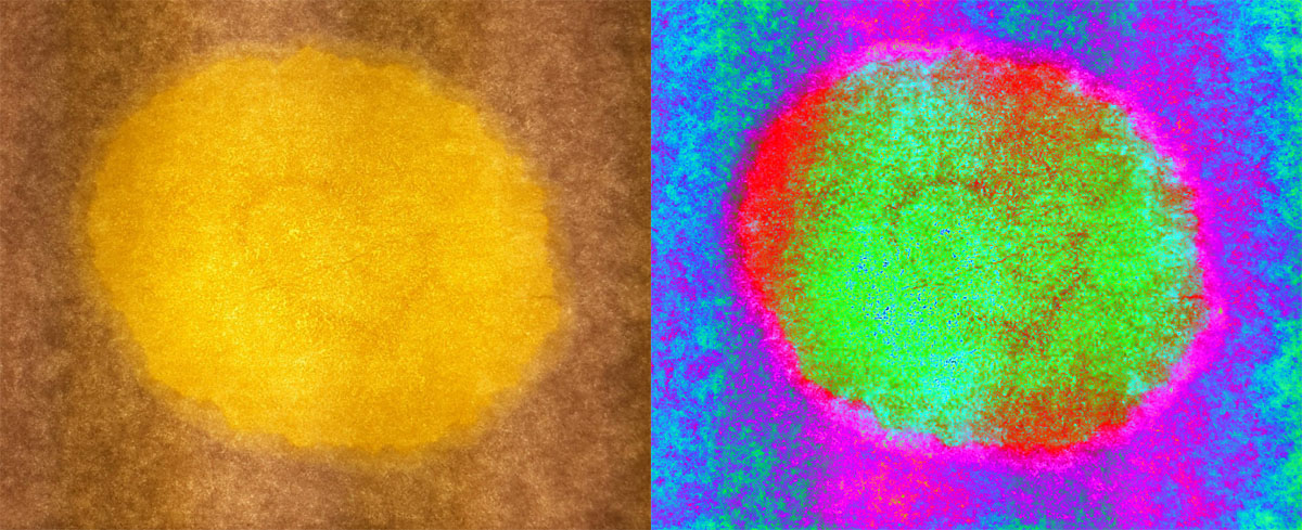

как вам проба?
это одна и таже проба только свет разный
фон у проб на самом деле белый(бумага офисная 80г/м2), просто фотографировал поместив лист перед лампочкой.
Изменено пользователем AlexG
Это вроде не с дизеля в подписи капля, а бензиновая?! ... или ошибаюсь?
Сделайте фото без просвета еще - обычную, а лучше плюсом и скан, если есть возможность.
Кант темный по краю капли вроде просматривается...
@AlexG
Пора менять. То что сильно плохое, конечно, не сказать, но я бы поменял (имхо).
@Bmax
Как сказали выше - еще живое, но надо бы через 1000 км сделать бы еще тест, как по мне.

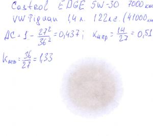

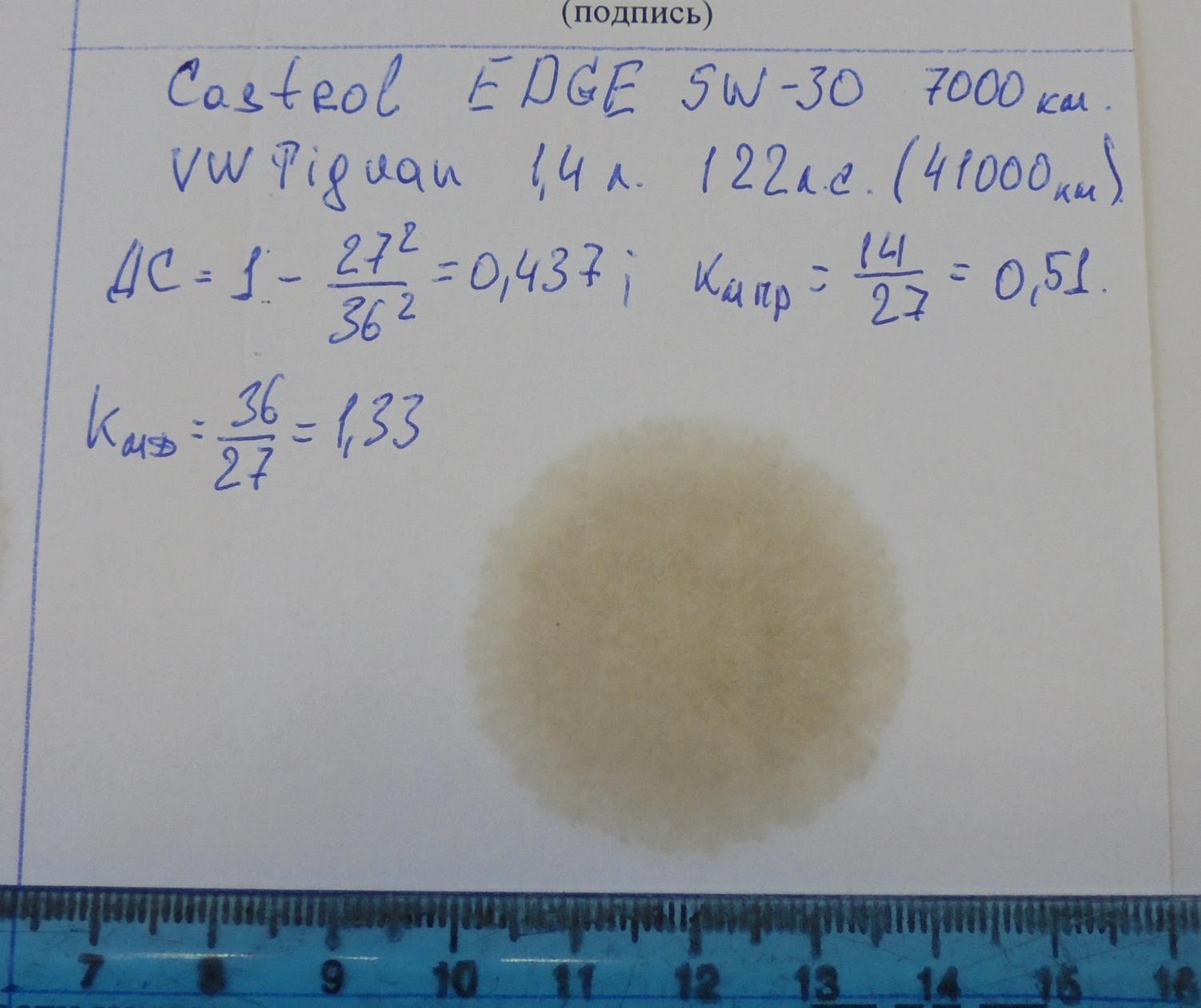

Встречайте новичка.  :)
Как я понял из методики, данное масло на исходе. Прошу проверить правильность моих расчётов.
