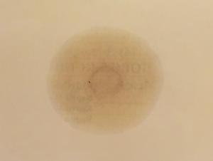

Добрый день, друзья. Интересно ваше мнение по состоянию!
перешел с оригинального масла Мерседес на наше отечественное ЛУКОЙЛ GENESIS ARMORTECH 5W-40 с классификацией MB-Approval 229.5
залито в Гранд Чероке 3,0 л. дизель
Пробег на масле 10 000 км.
Общий пробег 170 000 км.
пробу сушил 24 часа на теплом полу))
пробег 50/50 трасса, город
5w40.pdf
может и стоит катать не 10 тыс. а 8 тыс.
Судя по капле,масло 10 тыс. нормально выдерживает.А вот в 100%-ном городском режиме как раз 8тыс. будет нормой. Изменено пользователем ЛЫСЫЙ

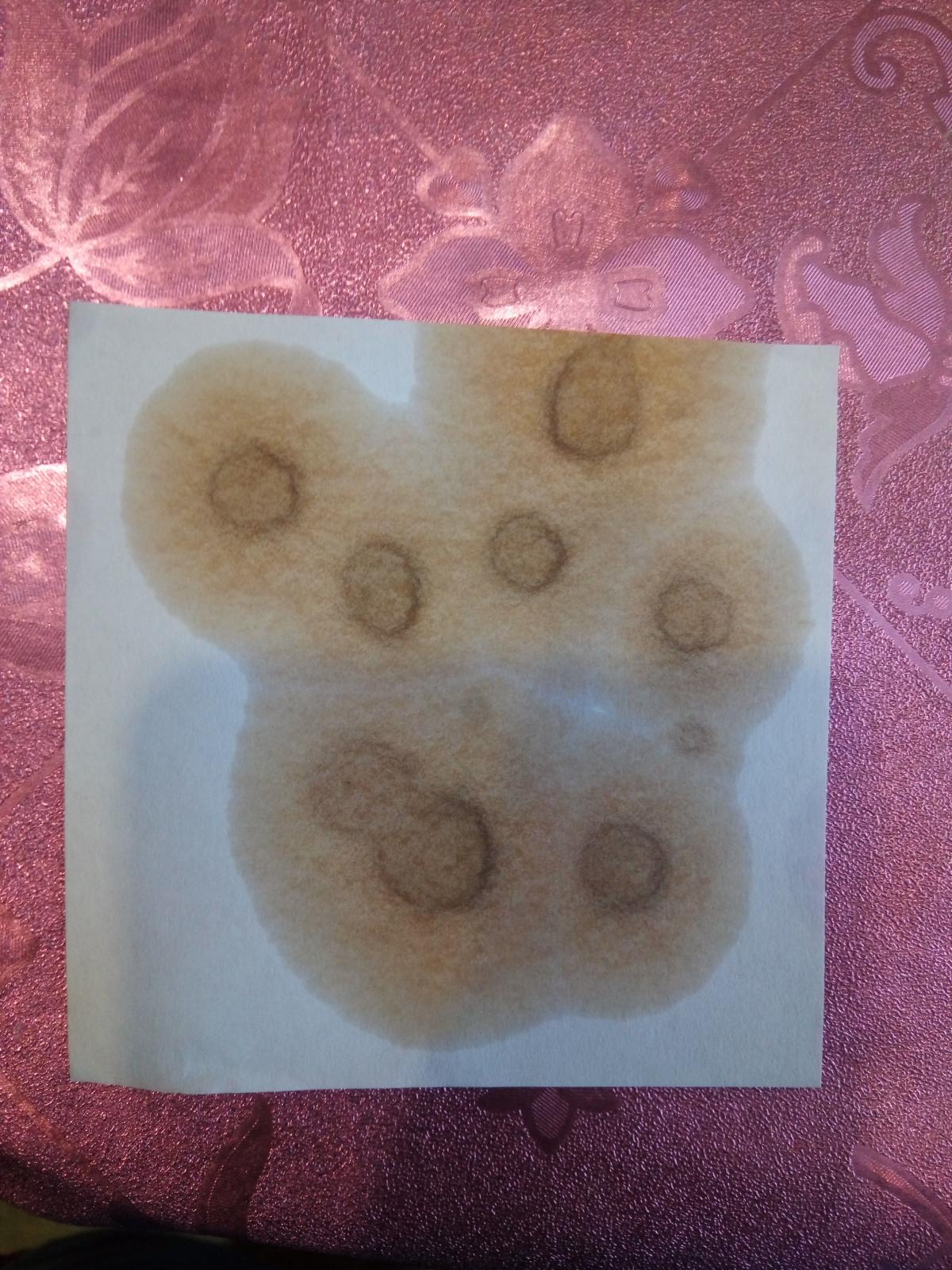

Всем привет,посмотрите мои пробы капелные,татнефть экслюзив 5w40 ,12 тыс.Мотор V обрзаный 2.6,картер 5 литров,пробег 384000т.км Ауди а6 1996 год.Спасибо)
Изменено пользователем BRAT89
Это фотка опят на пеньке?
