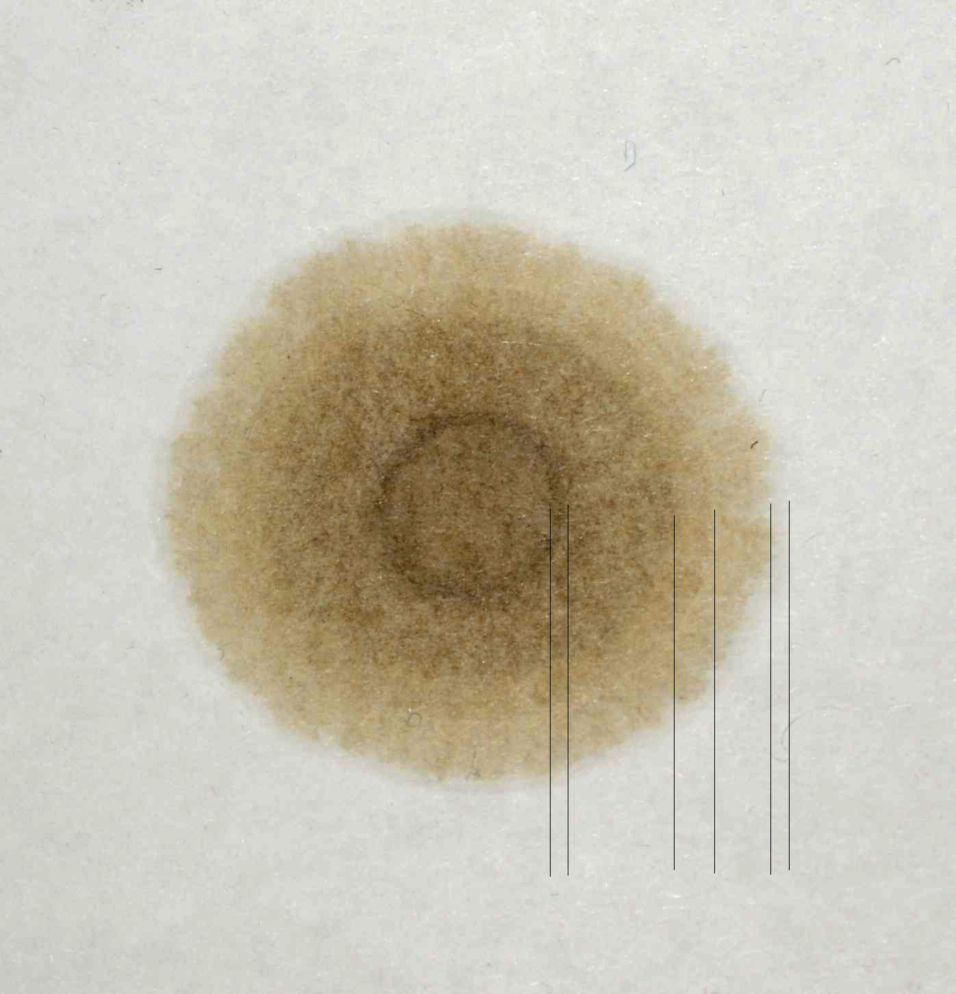

  19.02.2013 в 17:19, voka65 сказал:
Стрелками показана эта аура (коряво получилось нуу как есть)она белого цвета.
Ну так вокруг свежего масла на Вашей предыдущей фотографии эта прозразрачная аура в 100 раз больше!!! Я спрашивая о белой ауре вокруг свежего масла. Как ее трактовать? Как бензин в свежем масле?

  19.02.2013 в 20:04, igork сказал:
Внутри тёмное кольцо, плохо растворимые органические примеси (остатки старого масла),светлое кольцо эта зона диффузии чистого масла.Так как в масле отсутствуют нерастворимые механические примеси(или их совсем мало)то только присутствуют два кольца.
