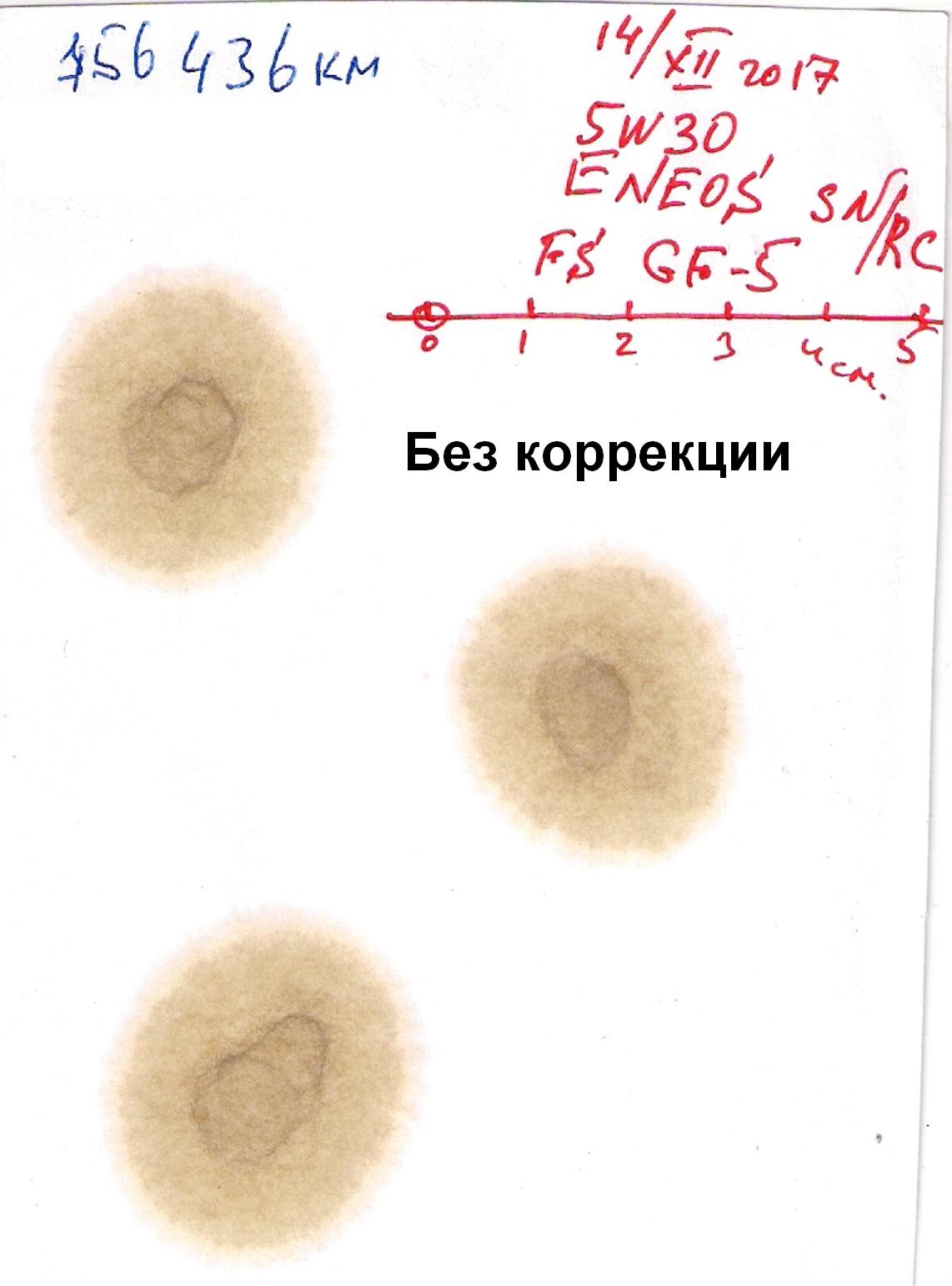

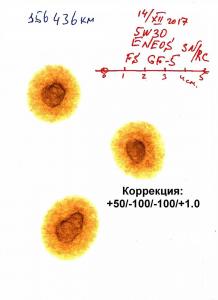

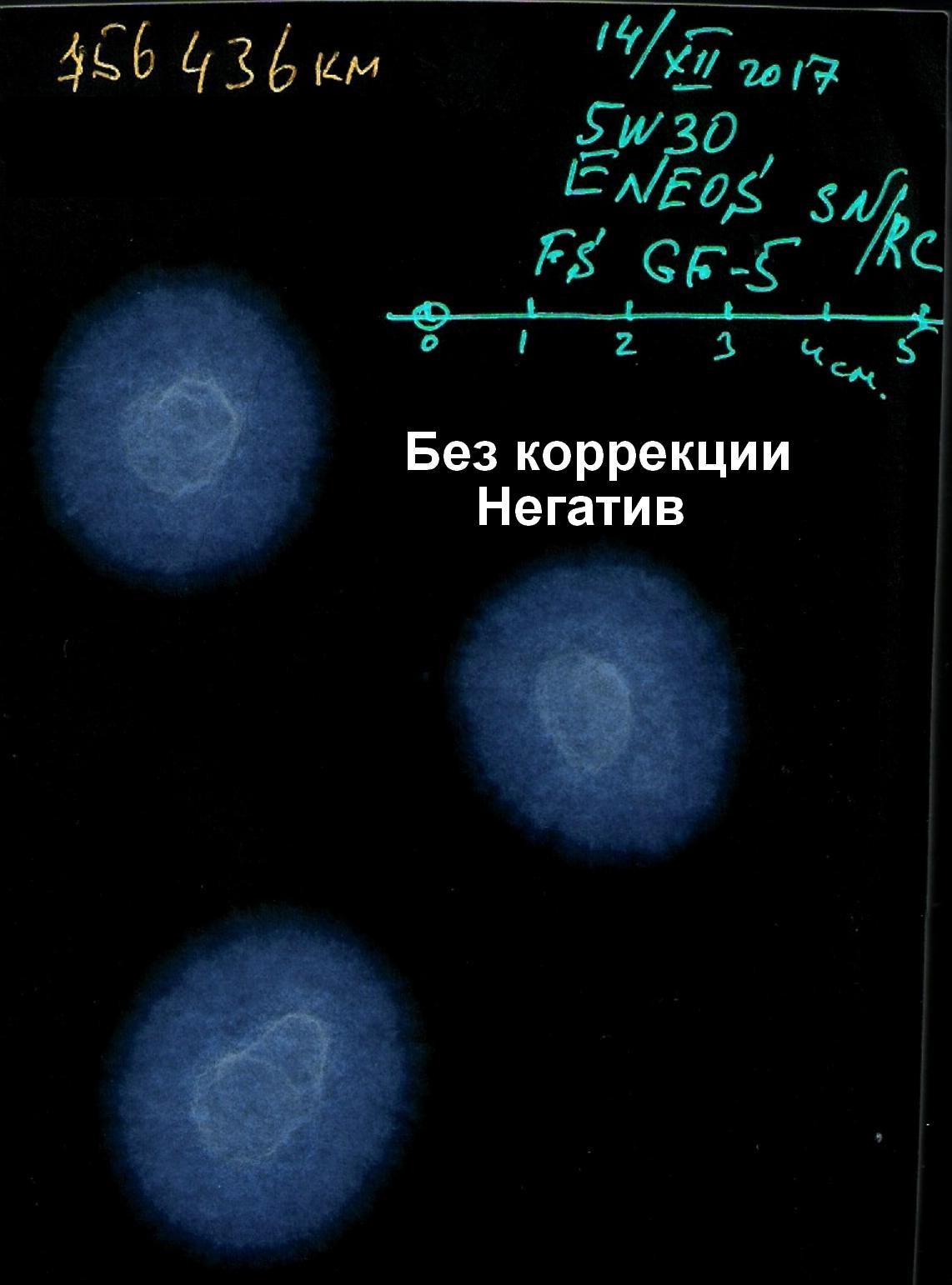

Добрый день. Провел мотору тест. вот что получилось:
1) Масло ENEOS SN/RC Синтетика 5w30
2) Митсубиши Лансер -10, Вариатор,  2 л. бензин - АИ95
3) Общий пробег - 156400 км
4) Пробег на масле - 6000 км из них трасса 5500 км (100 - 130 км/час), остальные 500 км - город.
5) C октября 2017г по декабрь 2017г.
6) Проба взята после поездки, сушилась 24 часа дома (+22 - +25).
7) Объём заливаемого масла - 4 л, доливки не было.
По сравнению с новым - только темнеет. Ядро вроде как и не меняется в размере Не угорает.
Как мнение - живое? И до каких пор "темнеть" может?

Появилось внешнее светлое кольцо - видно на фото без коррекции.
Изменено пользователем Alex--481
  14.12.2017 в 18:32, Dumus сказал:
@Alex--481, масло живое, "кольцо" на просвет прозрачное?
Да, кольцо прозрачное. Раньше оно было, но совсем тонкое и на светлом масле его и не видно (сливалось с ним) . Теперь масло потемнело и его стало очень хорошо видно. толщина около 3-4 мм. (а вся капля около 35 мм.) Даже сегодня, через 48 часов.
@Alex--481, значит в масле немного топлива, это не страшно, при дальней поездке - испарится.
  15.12.2017 в 10:38, Dumus сказал:
@Alex--481, значит в масле немного топлива, это не страшно, при дальней поездке - испариться
Спасибо. Масло взято после 7 час пробега по трассе. В этом наверно и причина появлния кольца. Проверим после "отдыха" и мелких пробегах по городу.

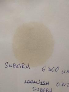

Кто ещё выскажет мнение.Насторожило то что в бак залил Винкс очистка топливной системы.Вот проба в 6300.
Последнюю которую выложил как бы да, но вот посмотри выше, она меньше стала по размерам, а по чистоте как бы норм. Вот и озадачился, не загустело ли?
