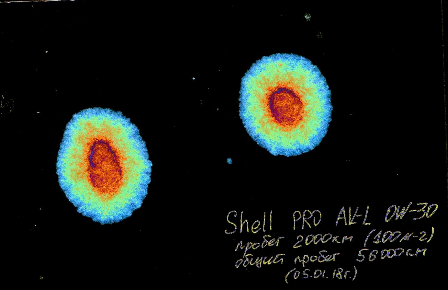

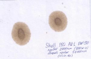

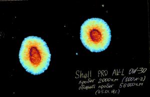

я согласен. Только вот теперь пытаюсь понять, почему разные сканеры дают различные результаты.
Вот примеры с рабочего (от 22.10.2017) и домашнего (от 21.10.2017) сканеров. В итоге получается различная картина :unknw:
Изменено пользователем ING
Ничего они не разные: баланс белого на одной больше, вот и вся разница. Грубо говоря: на одной видно фон бумаги, на второй его нет. Нужно выводить такой баланс как у вас на рабочем, чтобы не было фона бумаги.
Изменено пользователем genrish
т.е. второй скан нужно корректировать - повышать яркость "до уровня белого фона" ?
У меня для этих и не только целей стоит Xnview. В этой программе нужно корректировать "Гамму". Она повышает баланс без изменений самого рисунка, как бы его осветляет, но это не яркость.
Хорошо получилось, но все равно- слив в ближайшее время: ядро разрушено, кромка чистого масла крайне мала.  Я бы еще по трассе км 500-1000 сделал, но если по городу - то слил бы не задумываясь
Вот и получаем пробег 2 -3 ткм и сливать. Но я не думаю, что масло уже сработалось.  Почему-то по капельным пробам на много раньше плохеет масло. По анализам отработок до 7ткм почти все масла ходят.
ИМХО Сильно зависит как обработать фотку. Я думаю просто контраст повысить и будет близко к истине.
я уже пробовал сегодня различные параметры яркости и контрастности - в итоге, размер синей зоны (чистого масла) больше не становится. Общая тенденция "на лицо".

Так это не нормально. Ну что теперь уже менять каждые 2 - 4 ткм? Или масло поддельное? Так мы и до тысячи дойдём. :crazy:  С собой тогда возить надо. :DD
Едешь так в дальняк, остановился посыкать, сделал капельный тест, масло махнул и дальше тысячу смело можно пулять. :D

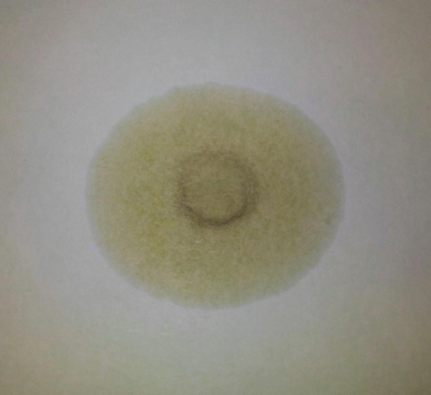

Здравствуйте! Помогите пожалуйста определить живое масло, или нет? И сколько на нем еще можно проехать?
1) Точное название масла Lukoil Genesis Claritech 5W-30
2) Марка авто Chevrolet Cruze Z18XER
3) Общий пробег 70000 км
4) Пробег на масле на момент взятия пробы 2000 км из них трасса 10%/ город 90%
5) Сезон эксплуатации масла с ноября 2017 по январь 2018
6) Примерно 150 м/ч
7) Израсходованное топливо примерно 250л
8) Проба взята после трассы, сушилась 24 часа
9) Объём заливаемого масла 4,2 л.

Моё мнение - масло рабочее. Прошло менее половины ресурса.
