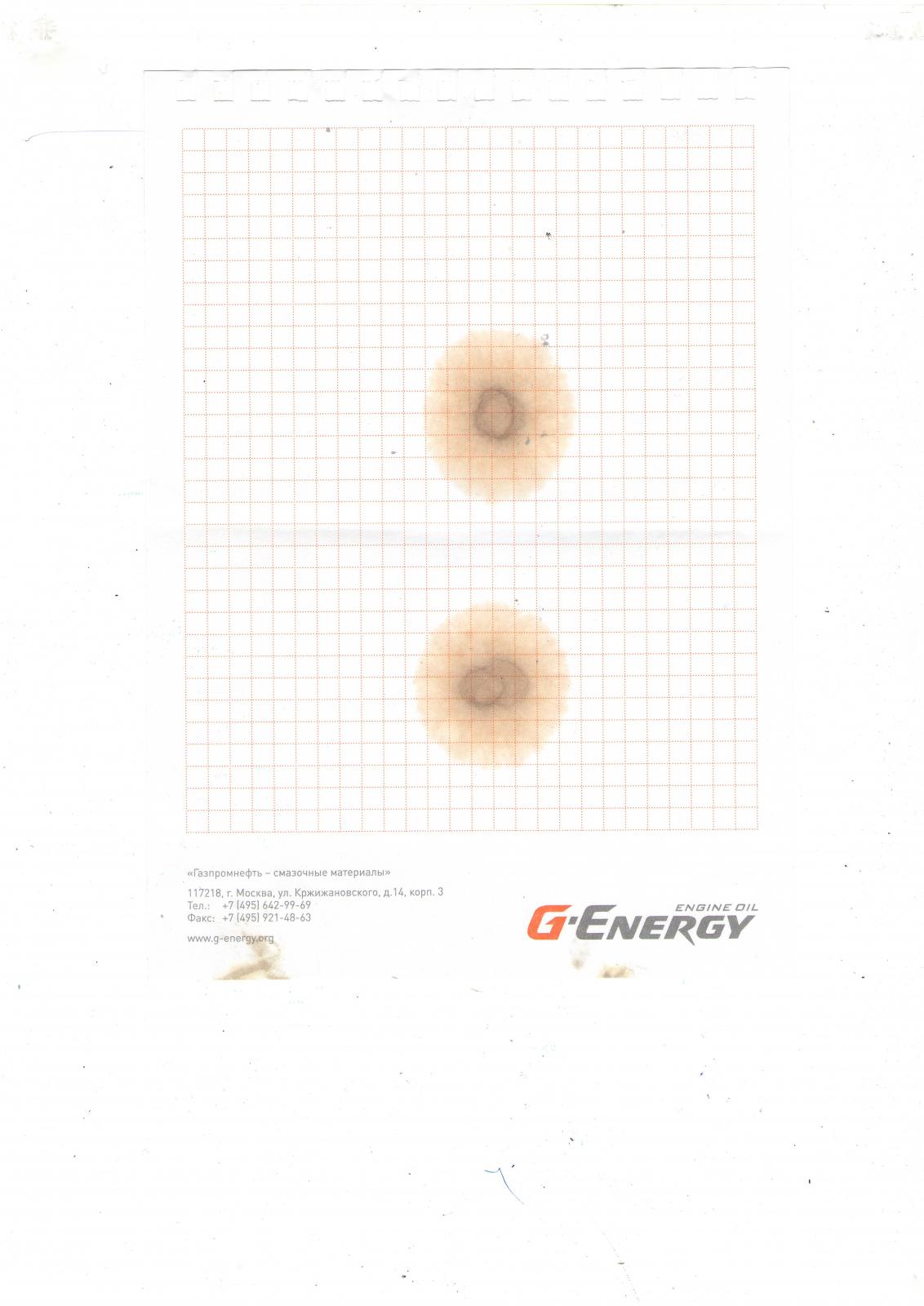

Ребята, посмотрите пожалуйста.
Масло ЗИК 0-30  ГФ-5 дексос1
пробег на нем 5000км, в основном город, с длинными прогревами
моточасы, примерно 300
бензин 92
по мне так отлично для 300 м/ч
Мне тоже так кажется. Еще неделю на нем как минимум ездить, пока масло придет. Надеюсь выдержит

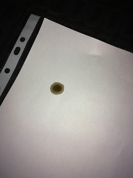

Добрый день! Помогите с описанием проб. Немного вводной информации:
авто - kia cerato 1.6 AT 2010
масло - petro canada SS 5W-30
пробег на масле - 3200 км
средняя скорость по БК - 24-28 км/ч

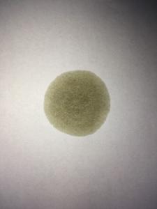

бензин 92
Данное масло показывает хорошие капли. Уже вторую зиму его использую.
@Allex_1988,
нормально, масло еще работает.
@Allex_1988,
Сейчас заказал Кикс, но думаю, что вернусь на Зик и на нем останусь, во всяком случае на зимнее время

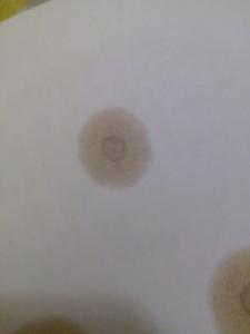

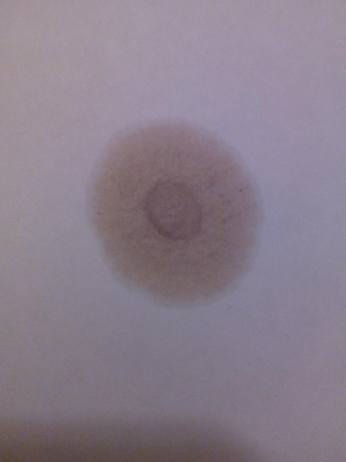

Всем привет!
Друзья, я вчера ради интереса попробовал капнуть на бумажку масло. Перед этим проехал 25 км, масло капал горячее. Ночь полежало в машине, на улице минус девять.
Через сутки после капли, кстати, ничего не поменялось.
А чего с каплей, я вообще ничего не понимаю. Что можно сказать?
Масло прошло 130 моточасов, средняя 40 км/ч, 5100 пробега (округлил все)
Первая фото - через минуту после капли.
Вторая и третья фото - через 12 часов. Третья со вспышкой на расстоянии 10 см.
