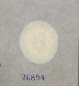

Всем привет! Пробег 4.000 км, трасса/город 70/30. Ориентировочно 150м/ч. Капельный тест делаю первый раз, поэтому возникли вопросы. Снимал с горячего двигателя (если верить датчику, то 95 градусов). Подождал 3 минуты, взял со щупа. Масло не стекало, не выдержал, прикоснулся щупом к бумаге, чтобы растеклось. Бумага офисная, 80г/м. В капле смутило, что нету ядра как такового. Прочитал, что может быть такое в двух случаях - либо очень чистое масло, либо наоборот. Также обратил внимание на края - с одной стороны, "рваные", но с другой - вроде бы и в порядке все. В общем, не могу понять, что скажете? Или перетестировать на фильтрованой бумаге?

если антифриз будет в масле, то видно будет по "сметане".

А что  за масло? Некоторые 20-ки не образуют ядра, есть такие примеры на форуме.

У меня несколько проб - 24, 48, 72 часа, разницы между ними никакой, ядра нет. Сушил дома при комнатной температуре. По поводу "3 раза вытащить" - я где-то читал, что нужно мерить именно первую каплю. Сделаю перетест со второй, посмотрим что изменится.
Нет, масло обычное - 5W-30. А если забыть о ядре, что можно по капле сказать?

Масло чистое, зоны не сформировались еще.
Это один из ключевых (если не самый) показателей!
Так что "забыть" о нём в корне не верно... но как сказали выше уже - бывает, что и не формируется оно вовсе, но как правило на 20-ах это видел я.
Фото на просвет покажите, только качество и размер по возможности получше бы...
А также раскройте - какой двигатель у Октавии (не TSI часом)?
Масло не убитое - точно! А вот насколько живо (или вообще свежак ещё) по приложенной фото не понятно (мне как минимум).
Двигло по описанию автора - (CJSA). И авто новое, по ходу вторая заливка масла только.

Ну на TSI-е в принципе можно развалить масло за 150 мч, особенно если на ЧИПе да отжигать от души...
@Jackal143, как быстро пятно расползлось до актуального размера? Не случилось ли Вам растрясти каплю пока несли к месту сушки (где сушили, кстати?)
Когда капля падает на бумагу - первый след диаметром 10-12 мм, капля тёмная, потом этой капле будет соответствовать "ядро".
К Вашему пробегу в 4000 км - с первой капли - обязательно будут наработанные примеси в масле, они при незначительном сроке отработки образуют колечко, если не очень видно в отражённом свете, то на просвет - чётко

Масло Kendall GT-1 Max 5w-30. 100% город, масло прошло 1000 км. ДВС в подписи. Есть Чип.

Ядро начало формироваться. Но  кольцо вокруг чистой зоны масла мне не нравиться...Подожди , что другие скажут... Как то, так..

Ядро начало формироваться. Но  кольцо вокруг чистой зоны масла мне не нравиться...[/size]Подожди , что другие скажут... Как то, так..
Кольцо - скорее всего мелкий снег попал на бумагу, когда капал.
