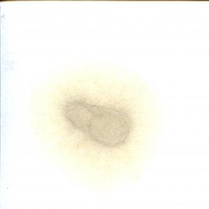

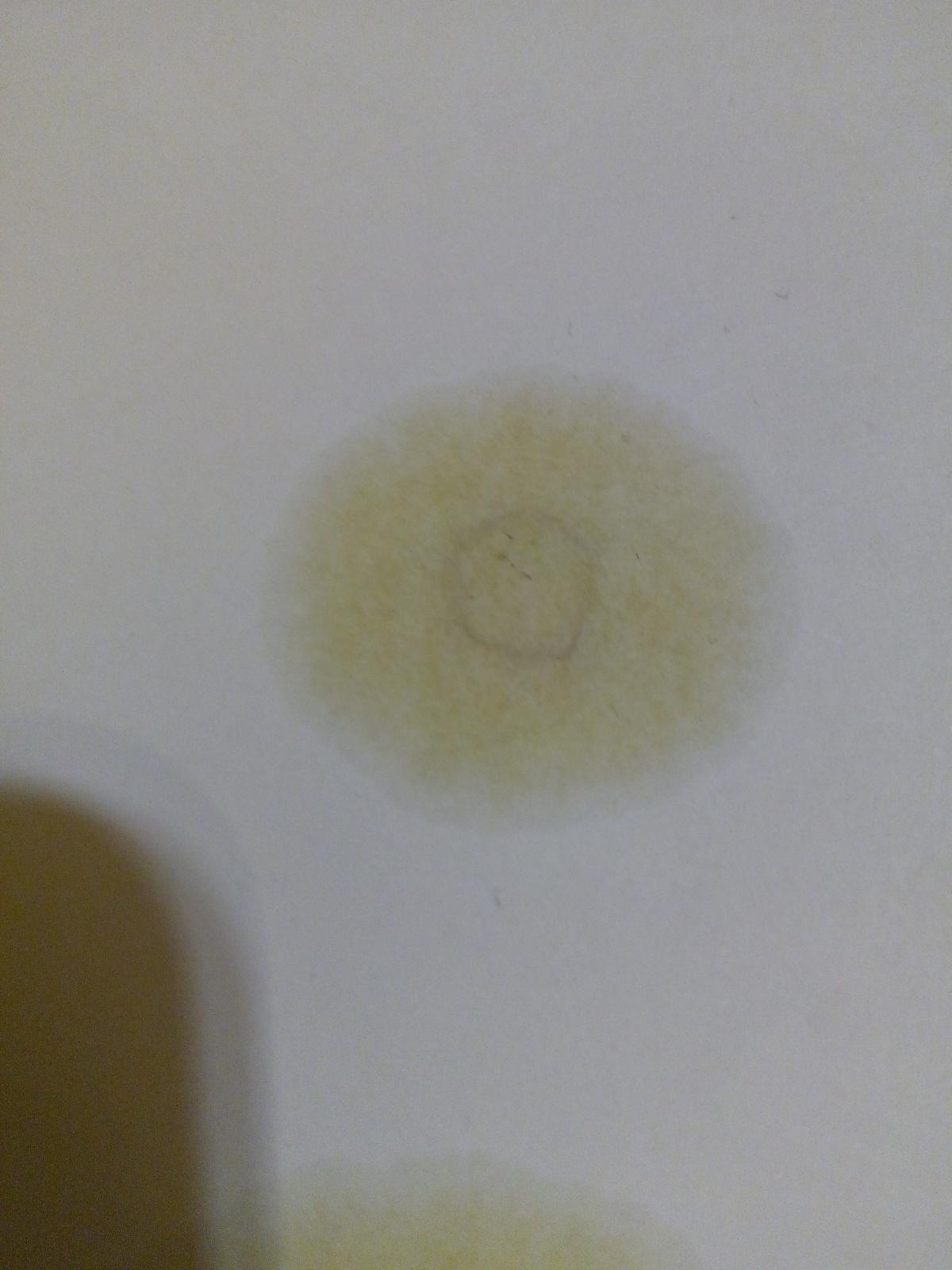

Добрый вечер.
Масло Кикс дексос1 5-30
проехал 1350км и 80 м\ч только город и много работы на холостых
Посмотрите пожалуйста.
  07.02.2018 в 03:58, Урфин сказал:
@ОлегМурманск,
да всё отлично...
Спасибо.
не помню с какой стороны капал.

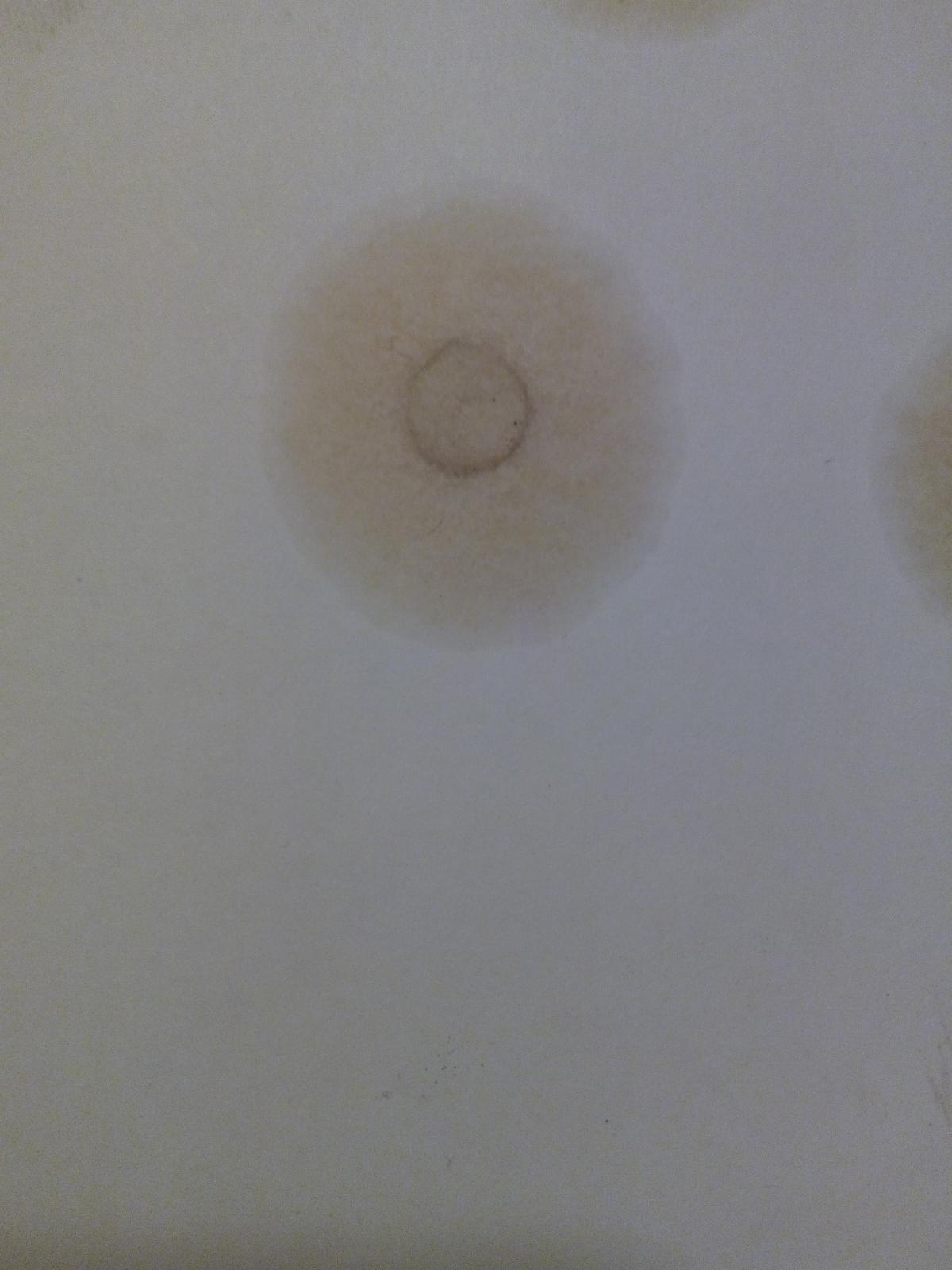

отсканировал обе стороны. Масло hyundai Kia Premium LF gasoline 5w20
110 часов. 1500 км. пробки.
Что скажете?
Изменено пользователем Silence
Вот, подтверждение, что в 20-х ядро очень слабо просматривается. Сделайте через 1000 км еще каплю.
Ядро и "двадцаткость" - тут ни при чём. Автор пробы исключительно ответственно относится к чистоте мотора.
Вот проба с G4NU, СПб. только короткие поездки, 50 моточасов (залито после 9000 на дилерской дешёвой жиже - в нарад-заказе тип масле не указан, но цена 1990 за заправочный объём красноречива и так) - ядро наличествует.
На пробах двадцаток - в первую очередь надо смотреть голубой ореол - это фракция чистого масла, свободного от продуктов разложения, пока он читается - ресурс у масла хороший.
Изменено пользователем svetoteni
  09.02.2018 в 06:31, svetoteni сказал:
Судя по подписи, это авто Kia Rio New. загадить еще не успели. А по поводу 20-к, то у них часто ядро вообще не образуется. Информации по этому хватает. Поэтому я сделал такие предположения. Голубой ореол пока негде наблюдать ))) Автор инверсию не представил.
Я строго на 200 часов менять буду, у меня и не загадится. летом можно и 250
  09.02.2018 в 06:44, Silence сказал:
капли поделайте, возможно и 250 отработает.
Если раньше никто не сделает, то сброшу вам вечером обработку "пилой" вашей капли.
  09.02.2018 в 06:58, Silence сказал:
Что такое "пилой"?
цветокоррекция, где видно зона чистого масла (голубая)
Тенденция старения выглядит так
http://www.oil-club.ru/forum/topic/28209-zic-x7-fe-0w-30/

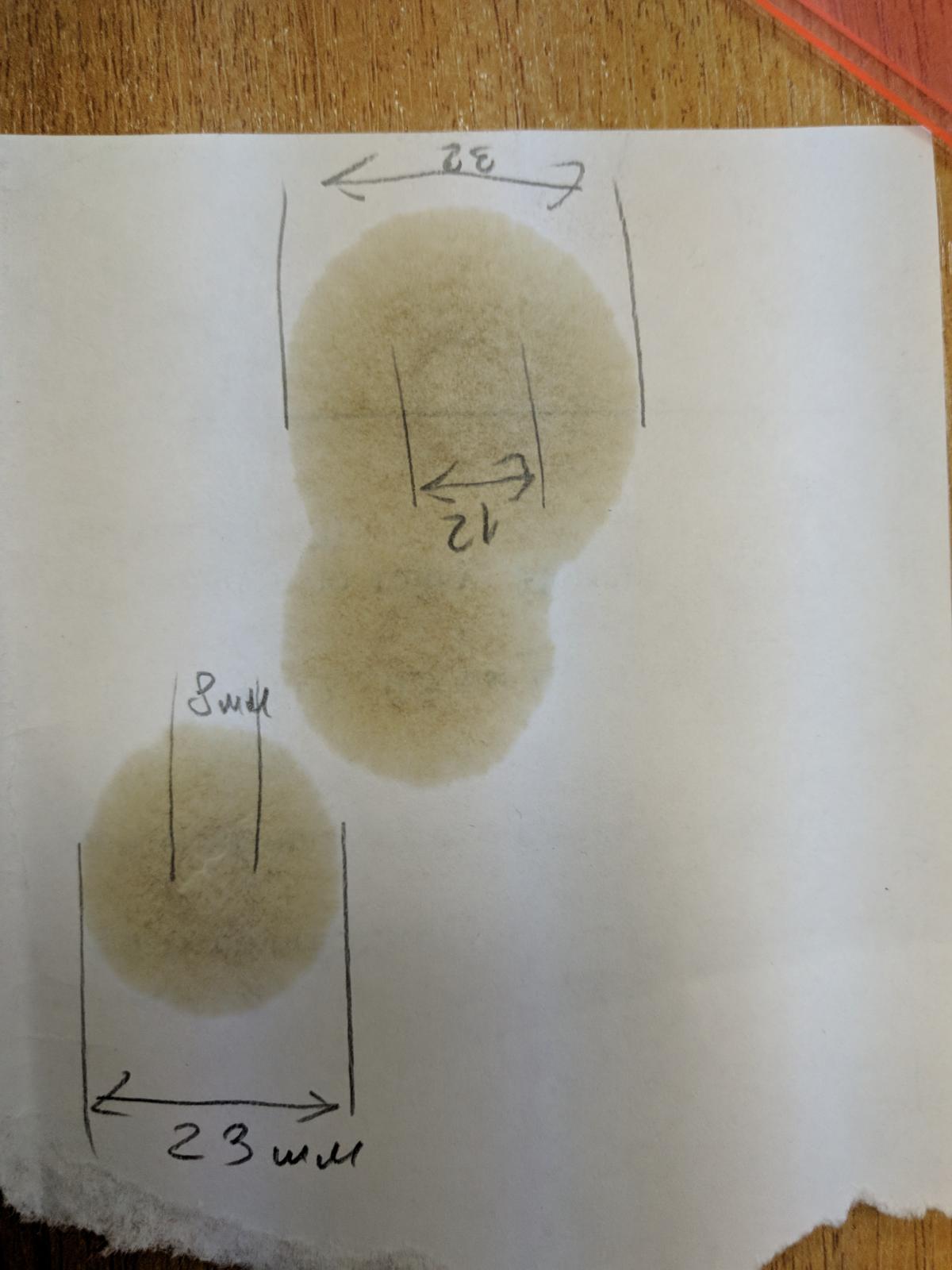

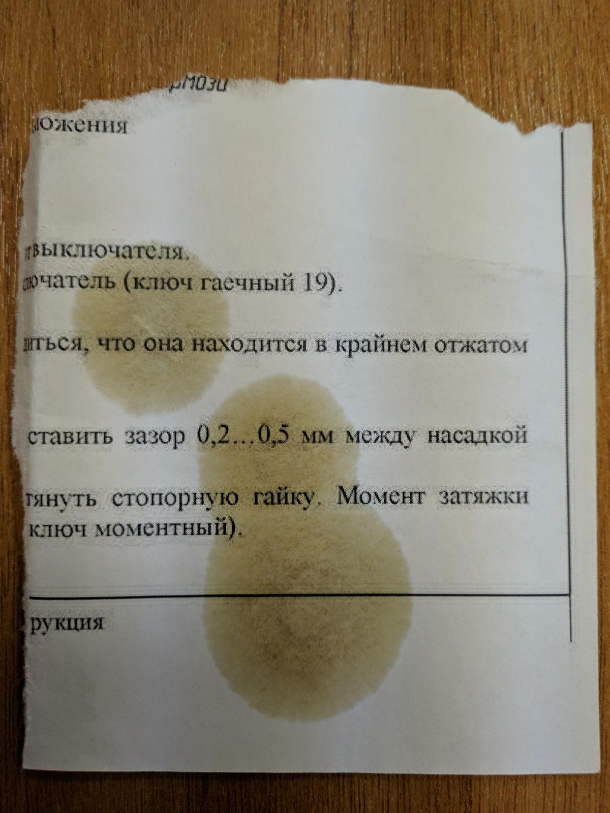

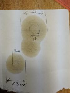

Добрый день!
Первый раз делаю этот тест.
Масло Лукойл GlideTech 5w30
Пробег 5000 км, моточасы более 300. Режим эксплуатации - постоянные Самарские пробки (ср. скорость 17 км\ч)
Делал на листке с напечатанным текстом - извиняйте за лишние помехи в изображении, но не было другого под рукой)
Сох 1.5 суток при комнатной температуре.
Последние два фото сделал на смартфон.
Как оно?
ДС=0,859
Кмд=2,286
Кмпр=0,438
Изменено пользователем ToshkuS

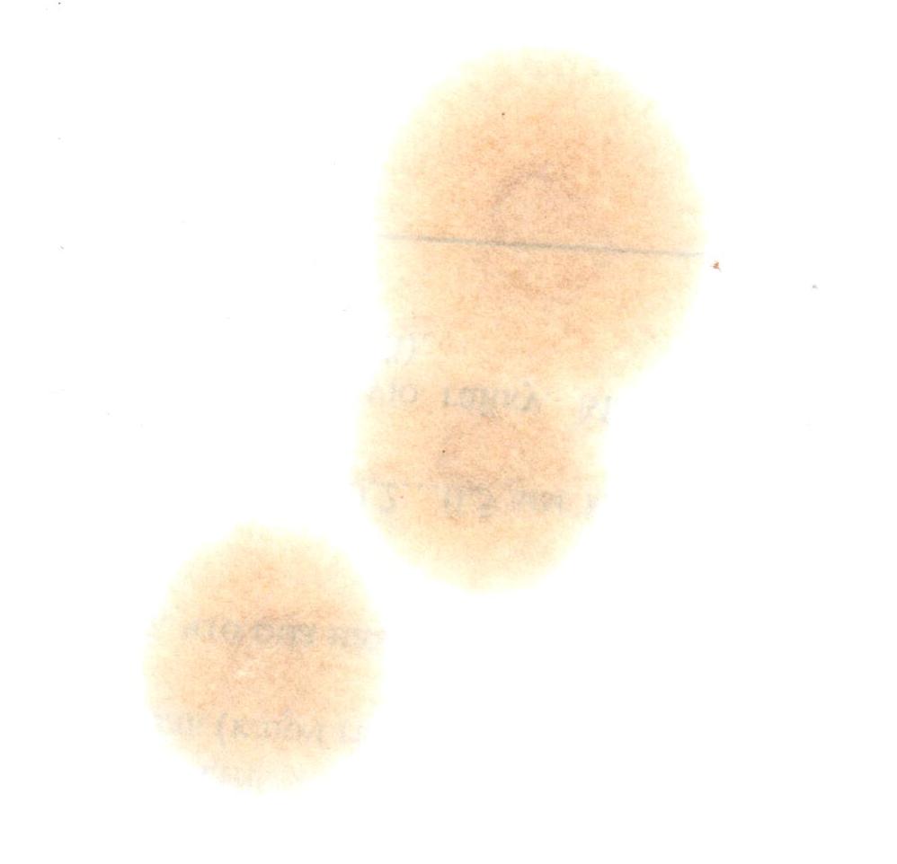

  09.02.2018 в 07:18, Silence сказал:
аааа. интересно глянуть.
мне ещё важно узнать наличие топлива
я не вижу, небольшой прозрачный ореол - это зона чистого масла.
