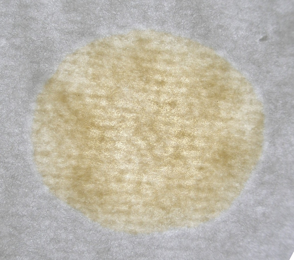

Вот, нашел коммерческий вариант капельной пробы который включает в себя описание и бумажку специальную, выкладываю отсканированное
Описание не новое, текст еще 50-ти летней давности. Бумажка - это и есть "синяя лента". Через 15 минут не появится топливо в масле на пробе. Для этого надо хорошо сушить. Зато вся грязь (ядро и краевая зона) будут хорошо видны. Уже писалось по этому поводу - сравнивать надо свою пробу и образецовый тест на фотографии. Это не всегда получается адекватно, как правило, ухудшаем свою оценку психологически.

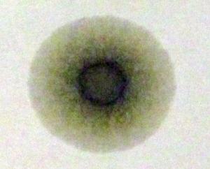

Синяя лента обычно хорошо держит ядро с примесями, здесь это ядро с плохо очерченными краями. По цвету ядра я бы не сказал, что масло свое отработало (это к тому, как применять методику от ЛАВРа - пост 634, да и проба более 15 минут сушилась, но по первому листу это "среднее" состояние), но вот цифровые значения коэффициентов моюще-дисперсионных свойств масла (Кмд) и механических примесей (Кмпр) получились следующие: Кмпр= 0,524 Кмд= 1,984, т.е. на нижней границе допустимых пробегов (моточасов) эксплуатации. Коэффициенты подсчитаны после цветообработки фото с капельной пробой.
Вывод напрашивается такой: масло еще рабочее и оценочный пробег на нем около 7-9 тыс км.

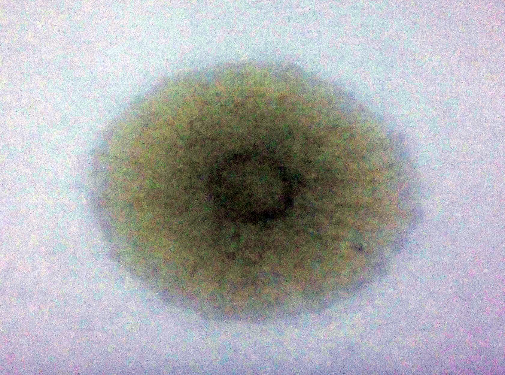

Менял масло на 5000, теперь капнул на 10000, вроде ничего подозрительного не вижу, хочу проехать еще 5000, или это я хватанул? Пробег сейчас весь по трассе.
Сейчас, на 5000 км пробега на масле, Кмд=2,794 Кмпр= 0,735. Масло рабочее и проедет ли оно еще 5000 км в таком же режиме, надо определять с частотой в 1000 км, делая пробы, хорошие фото и показывая результат на форуме. Что мне сейчас не нравится в данной пробе - это нерастворимые отложения в "видеворсинок" на фото, которые хорошо видны на увеличенной фотографии. Это может быть: стружка, пыль. Примеси не удерживаются в ядре, а это подлежит пристальному контролю.
Спасибо!
Да эти фото сделаны телефоном, думал при ярком свете будет нормально, но камерой конечно лучше получается. Дальше опять только фотиком буду делать. Воздухан менял с маслом, пыли много не должно быть, надеялся что за 5000 двигатель полностью обкатался, но получается все еще высокий износ идет. Хотя на вид масло потемнело намного меньше сейчас за 5000, чем за первые 3000 на заводском масле.

А можно стрелочками показать эти ворсинки что-от я как-то не вижу. :(
Темные образования неправильной формы в зоне диффузии, как смог показал стрелками. Попробуйте уменьшить и увеличить изображение. На моем мониторе от 100% до 50% увеличение видно достаточно хорошо эти нерастворимые отложения
