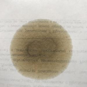

Уважаемые форумчане, гляньте пробу пожалуйста:
Масло-то живое, но какое-то непонятное обилие темных точек в капле?!
То-ли растряс ты каплю так (а растряс точно, судя по форме ядра), то-ли бумага такая, то-ли камера так выхватила, то-ли...
Изменено пользователем Урфин
Да, растряс 100%, обилие точек возможно из-за бумаги (обычная офисная принтерная, не супер-плотная). Но вживую выглядит очень похоже, т.е. точки эти мелкие есть.
Всё верно, такую и нужно... главное НЕ б/у, а свежий листок из пачки

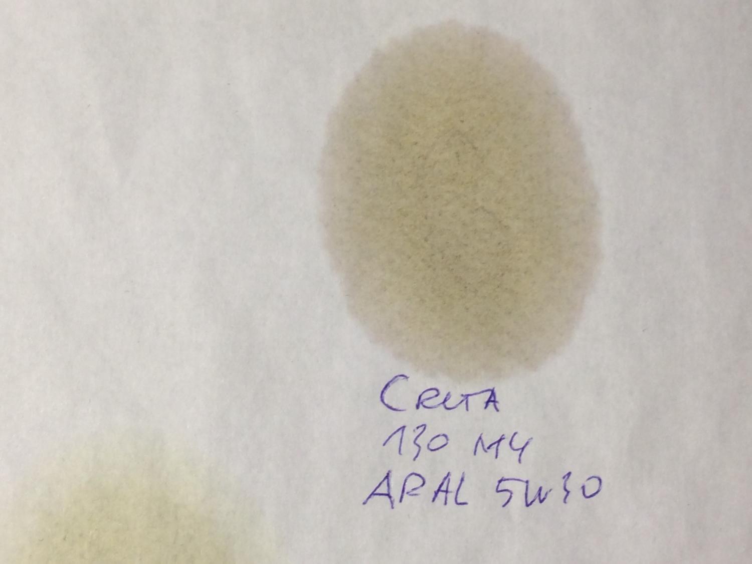

Здравствуйте.
Масло Shell Helix H8 5w30, пробег на масле по одометру 6000 т. км. + не учтены зимние прогревы. Машина Elantra xd, пробег 130 т. км, доливка не более 0.5 л. Проба взята на работающем двигателе после трассы.
Хотел дотянуть замену до 8-9 т. км. Но думаю ему еще тысячу с небольшим и хватит

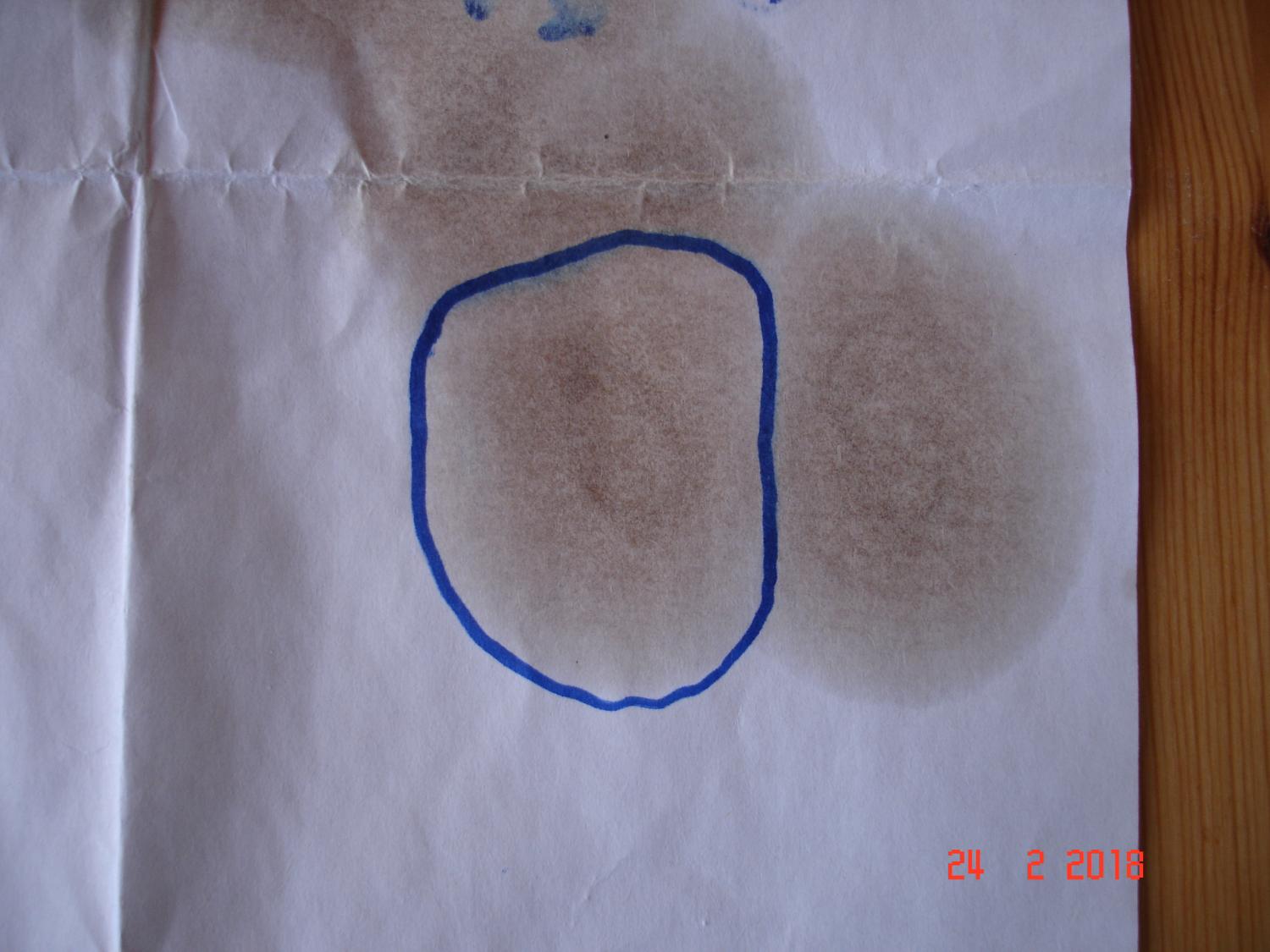

Ребят, сканер не нашел, гляньте тест пожалуйста , отредактируйте через прогу я не умею. Масло после трассы , горячее, единственное что капал жирной каплей ибо с щупа не течет,пришлось шланг омывателя жигулей новый купить и сунуть в место щупа для забора масла,жирная капля на листке потекла немного в сторону,по капельной пробе это видно . Масло ПАО Ravenol SFE 5-20 3400км. с весны прошлого года, летом был разок трек день масло в поддоне грелось до 120гр. Эксплуатация город. Доливка до зимы 1л по чуть чуть.

Очень хорошая капля. Вся грязь внутри ядра.
Капните еще через 1000 км посмотреть

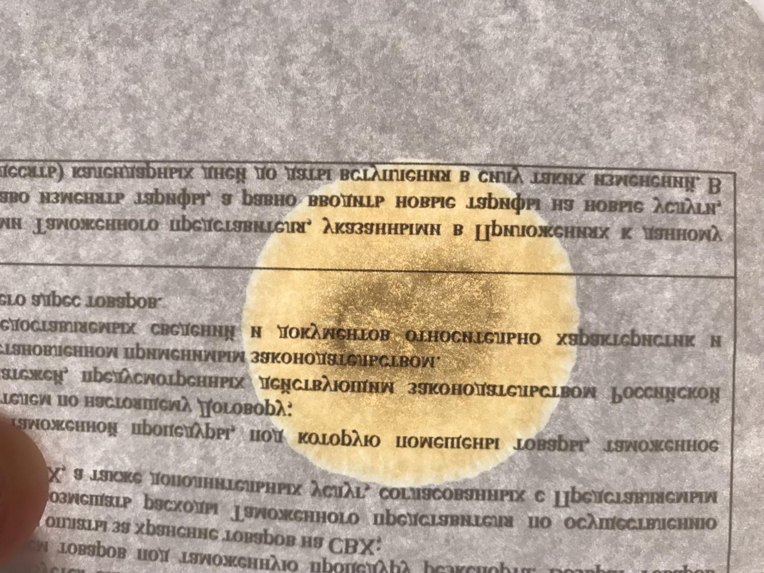

Mobil1 ESP Formula 5w-30, пробег около 5500 км или 150-200 мч, 1.2 TSI CJZA. Сушил в духовке. Как по мне, масло еще столько же должно отходить?
