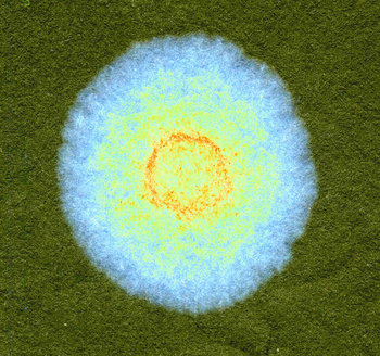

Hyundai Solaris , двигатель 1.6 123 л.с, Castrol EDGE Professional OE 5W30, общий пробег 44 тыс, предыдущий интервал замены был 15 тыс . км,  пробег на этом масле 9 тыс. км. Замену масла производим у дилера 27.11.2017. Скорее всего 15 тыс. км для масла много, поэтому хотим менять через каждые 7.500. Один раз сами меняем, а второй раз дилер, чтобы не слететь с гарантии. Капля просушивалась 24 часа при комнатной температуре. Помогите определить требуется ли замена масла. Нет возможности отсканировать.
да, фотки не ахти
до 15тыс оно не доживет

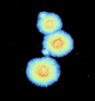

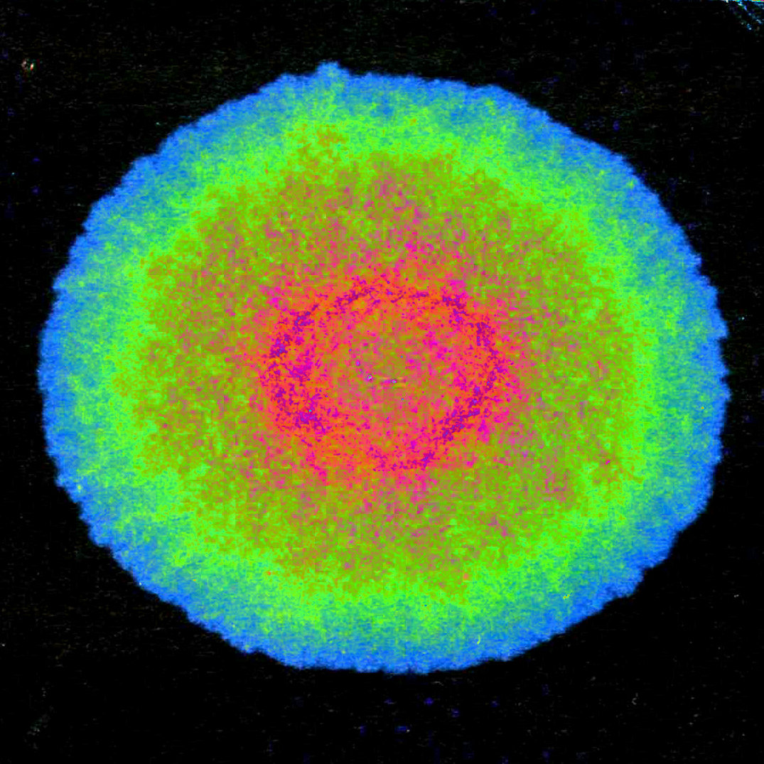

Товарищи, я снова к Вам)
Исходные данные и первая капля на 3500 (190-200мч) - http://www.oil-club.ru/forum/topic/5210-kapelnye-testy-obschaya/?do=findComment&comment=1119733
Вторая капля на 4700 (250-265мч) - http://www.oil-club.ru/forum/topic/5210-kapelnye-testy-obschaya/?do=findComment&comment=1141153

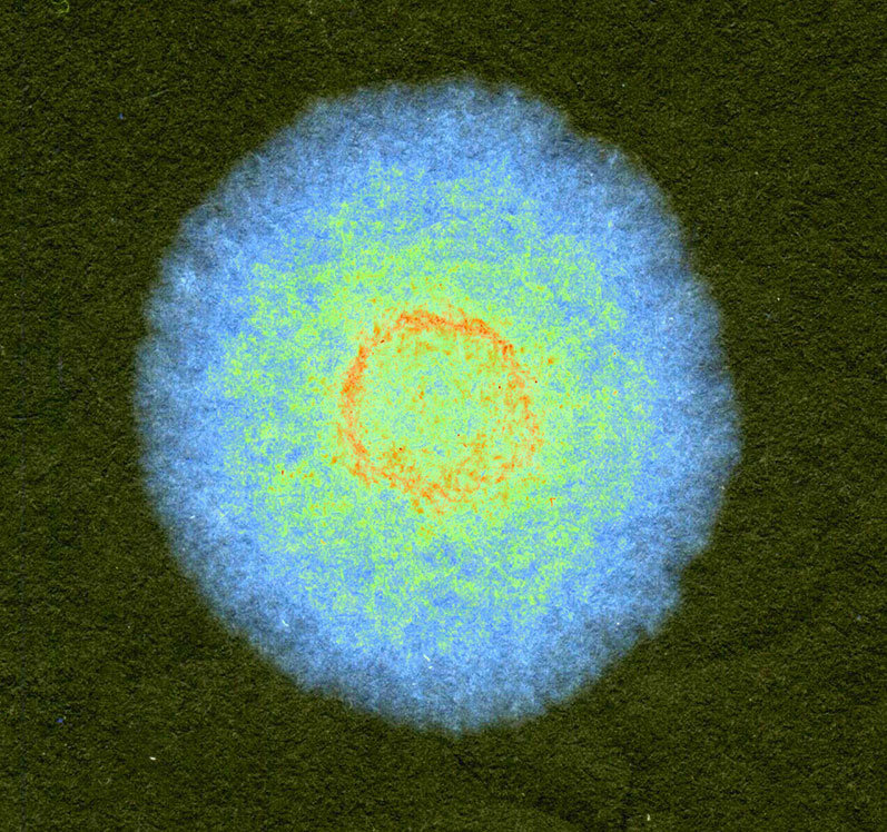

Капля сейчас - пробег 5200 (прибавилось около 20-25мч, т.е. 270-290). Было долито еще 0,3 (итого 0,8 за 5200;  0,2-0,3 из которых было размазано по генератору и защите при замене некоторых резинок)
5add77e17864d_VST5200(-)0_8.thumb.jpg.1ed0aa57c45d058ec24bbf6ab7496165.jpg5add77e2534d5_VST5200(-)0_8_.thumb.jpg.4e27f39577383f09b44b221282f44657.jpg5add77e3baf78_VST5200(-)0_8_.thumb.jpg.974a9f159c0a23077b721fcb69f162f7.jpg5add77e50fb83_VST5200(-)0_8_.thumb.jpg.50f4c31bdb8bb7f633b20c59d3156bcd.jpg
Насколько я понимаю, запас по чистому маслу еще небольшой есть. Но ядро...эти расползания - начало его "распада"? Плюхаю короткую (150км) промывку от ЛМ, даю их по трассе за минимум моточасов и стремительно на замену?
Или же я не верно трактую увиденное, это всего лишь масло продолжает насыщаться какой, ядро держит форму и можно еще чуть покатать?
С нетерпением жду Ваших комментариев)
Я думаю, что тут оба фактора, а именно и каки уже много и ядро  плохо держит... я бы слил....

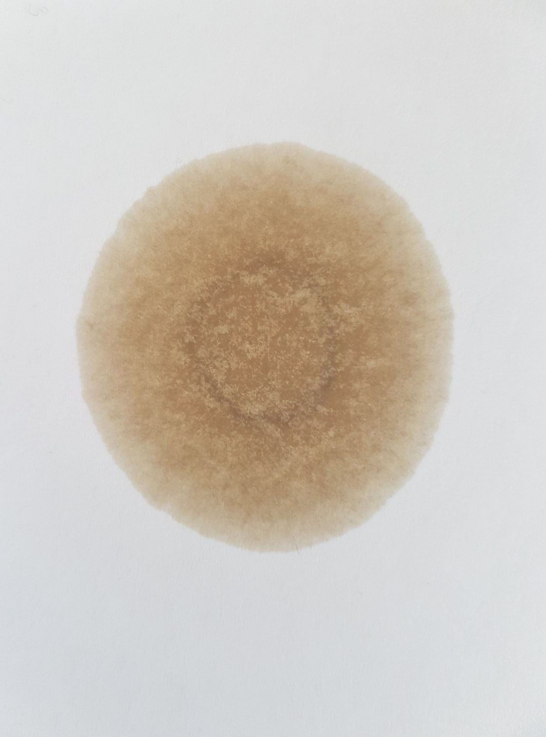

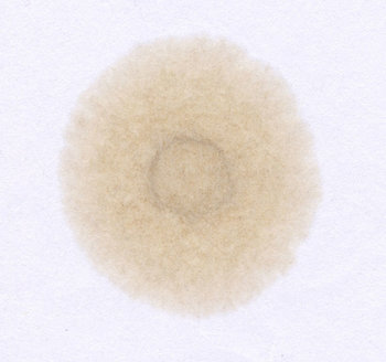

tosiro судя по первым двум картинкам - масло свежее, можно и дальше ездить, но что за ужос на 3 и 4?
Моя капля. Пробег чуть больше 6тыс, но плещется уже почти год. Думается уже на грани? Как считаете?
Изменено пользователем SanchezX
15 часов назад, Dumus сказал:
Совсем жуть, да?) По бумажке смотрю, вроде сносно, отсканил, сделал синусоиду и ужаснулся)
Не знаю, может домыслы мои далеки от действительности, но есть один нюанс. Мотор М54, своеобразная система вентиляции картера. В минусовую температуру (особенно при малых пробегах и неполных прогревах) в трубках вентиляции, в клапане, под клапанной крышкой нарастает мазь из водомасляной эиульсии, эдакий майонез кофейного цвета. Недели полторы назад погода стабильно перевалила в ощутимый плюс (от 5 до 15), отложения новой каки, полагаю, прекратились, а вот старая кака, оттаивая всё в большем количестве устремилась в слив к картеру. Если зимой мазь наблюдается под маслозаливной крышкой или в трубках, то сейчас с выхода на плюс, слой каки в трубках активно уменьшается, а вынутый щуп стабильно измазан в этом месеве, в общем перистальтика системы наладилась) месево пошло в картер и пошло именно по щупу, с которого я с умным видом капаю на бумажку...
В общем склоняюсь к тому, чтобы плюхнуть сегодня мягкую промыку - какраз вечером за город смотаюсь, к завтрашнему вечеру накатаю километров 120-140, капну еще раз (просто из интереса, что увижу после ЛМ 1990) и сразу на замену...видимо так.
Изменено пользователем tosiro

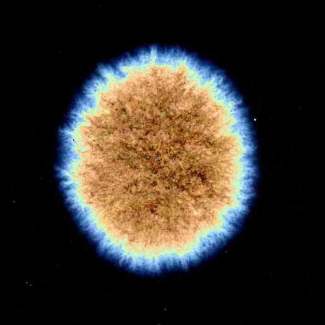

Авто BMW, двигатель N52B25А масло 0w40, общий пробег 165 тыс, пробег на этом масле 14,2 тыс. км за 9 месяцев , около 220/240м.ч., долито 3,5л, объем заливаемого масла 6,5л. Помогите определить какое состояние масла.
1524603449201.JPEG1524603430151.JPEG1524639823804.thumb.JPEG.75ac8f6ec4a8dae732956930eafe1a9a.JPEG
Изменено пользователем parziv
6 часов назад, parziv сказал:
Насмерть не убитое вроде... но подуствашее... сушили каплю сколько?
2 часа назад, Урфин сказал:
Так оно на 50% обновилось.
9 часов назад, parziv сказал:
Поэтому так и выглядит.
3 часа назад, Урфин сказал:
На первом фото капля еще не высохла, сушил меньше 24 часов. Поетому сейчас сделал новое фото и добавил. Ну умерла хваленая полная синтетика при легких условиях эксплуатации(85/90% трасса). Думал можно 450 м.ч. катать.
