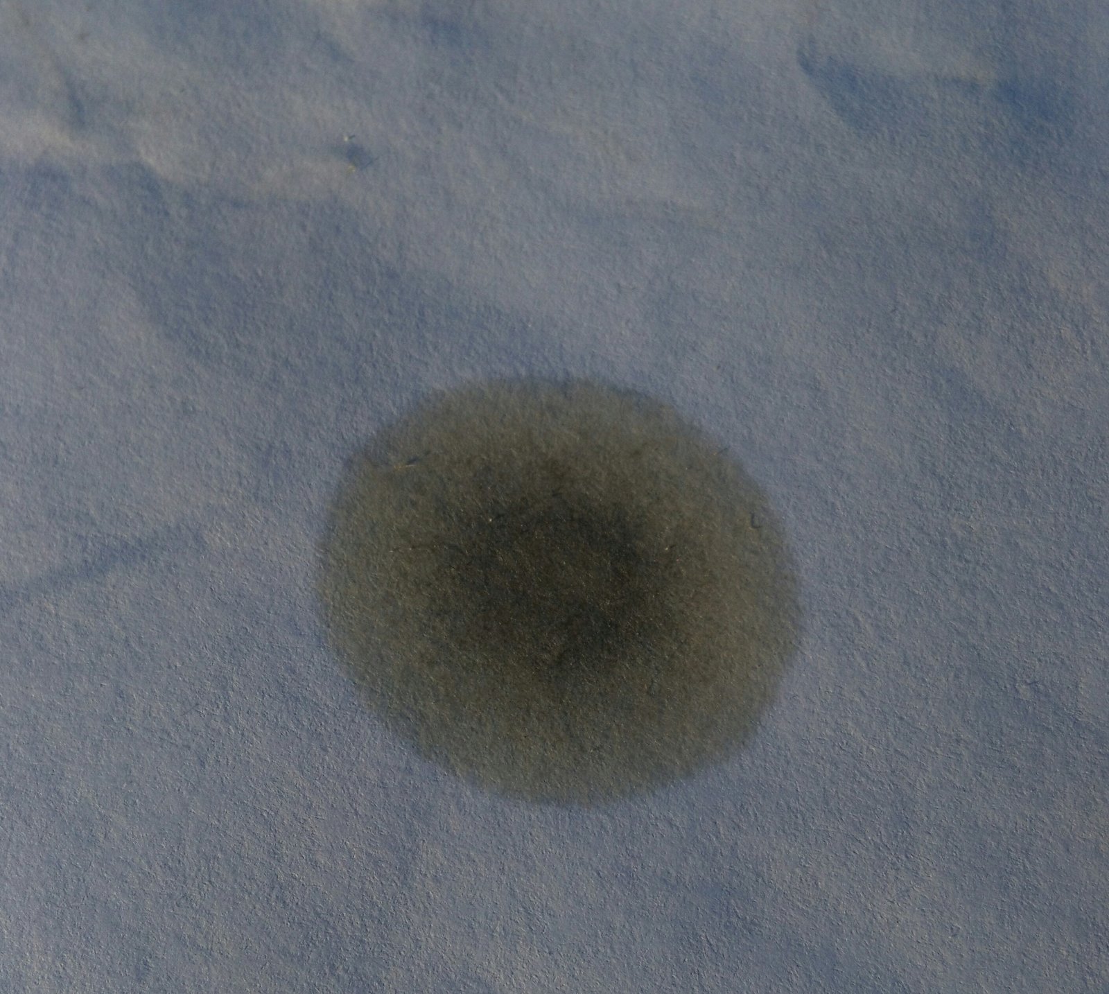

4 часа назад, sav liana сказал:
Toyota Camry, v40, мотор 2.4л, объем масла 4,3 л.
Масло неизвестно, пробег авто 125000 км, пробег на масле ~6000.
Фигасе ушатано масло...
А хозяин до этого как менял известно?
Или масло левак?
21 минуту назад, Урфин сказал:
Или масло левак?
 5W-30 LL   Менялось в Германии у ОД VW (машина на гарантии)  Брал машину - оно было абсолютно свежим! Потемнело буквально за зиму ( 2тыс )
Пробеги короткие - 7 −15 км / день
Топливо в масле есть  (как мне показалось - ободок 2 мм ) присутствует (короткие поездки зимой )
Изменено пользователем Vino

Прошла неделя - образцы дома   Кольца я померял не позднее суток - по моим расчетам К колеблется от 0,41 −0,38 -0,34   Как я понимаю - до 0,3 они в допуска!  Не забываем главного - это дизель (грязнуля по определению хоть и Euro −5)! Реально же оно потемнело за 1,5-2 тыс  (сейчас ему 9 тыс) НО это LL от ОД (германии) Там были замены 30 тыс при средней (долговременной) - 68км/ч по памяти… Cейчас скорость −18-20 км/ч но реально больше ( где то 25км) - работает старт-стоп на светофорах
Vino , я за дизельные капли не подскажу... сложнее всё с ними!
Когда красиво и так понятно всё, а вот когда полно сажи (как у Вас) - тут кто его знает - оно норма более-менее или нет всё-таки...!?!
Да и статистики по ним на форуме намно-о-о-ого меньше, а капельная серия завершенная лабораторным анализом - даже на память и не всплывает ни одной:unknw:

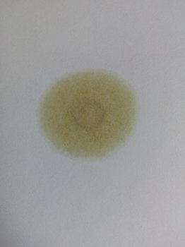

Киа СИД G4FG
 Total QUARTZ  Energy 9000 HKS G-310 5W-30
Пробег на этом масле 4500, средняя скорость 33 км/ч
Пробег общий 42000 км
Бензин 95 ЯНОС, сколько истратил не считал.
Эксплуатация город/пригород 80/20%, город без пробок.
Проба взята после поездки 20 км город и немного трассы.
Среднее пятно смотреть)))
Интересует больше середина пятна, что там за темный пятачок 3 мм диаметром.
Бумажка сохла сутки в машине.
С балансом белого беда, слишком серое.
Изменено пользователем Pulser
8 часов назад, Pulser сказал:
Может в бумаге какое вкрапление было, типа не большого брака в замесе и кусочек другой структуры попал, например...
Правее капля без подобных "украшений".
А может и из масла субстанция какая, особенно если это первая капля была.
Вот два крайних варианта, кто ж по фото точно скажет :unknw:

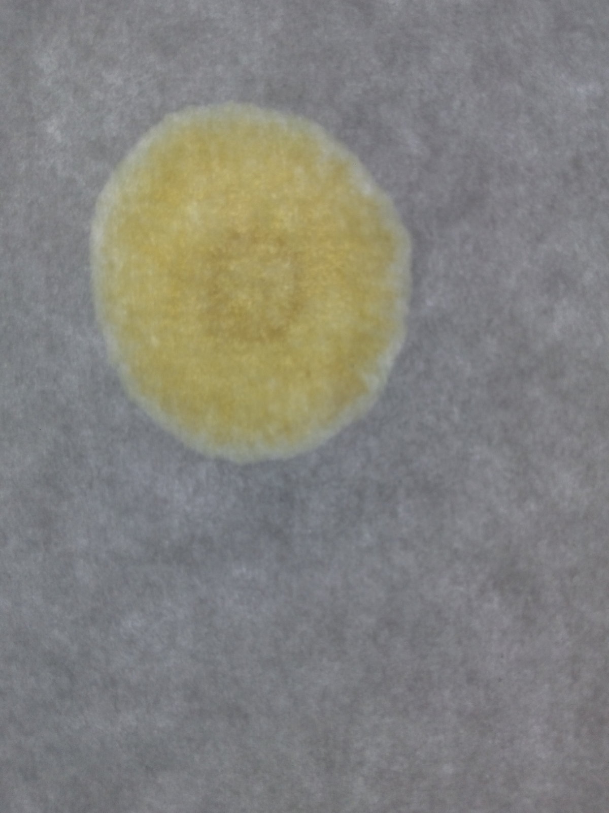

Добрый день.
Авто VW Tiguan 2.0TSI
Масло Eurol Turbo DI 5W40
(вторая смена)
Общий пробег 12732км
Пробег на масле , на момент взятия пробы 7000 км
Моточасы 157 м-т/ч
Капельный тест, после трассы,
Т масла 108 гр.
Сушка сутки,
фото обычное и на просвет, офисный лист
замена через 500 км
