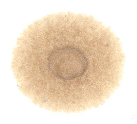

А теперь на суд уважаемой общественности представляется Lukoil Genesis Polartech 0w-40  (http://lukoil-masla.ru/ru/Products/ProductCard?product=49)
Автомобиль: VOLVO XC90
Двигатель: бензин, 2.5T
Объем масла в картере: 6 л
Общий пробег: 162.158 км
Пробег на масле: 5.820 км
Моточасы: 129
Топливо: G95 и Экто 95, израсходовано 625 л
 Долито 300 мл масла
Изменено пользователем Alien_KI

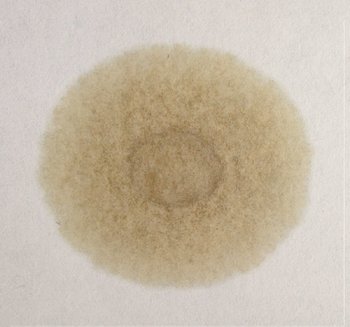

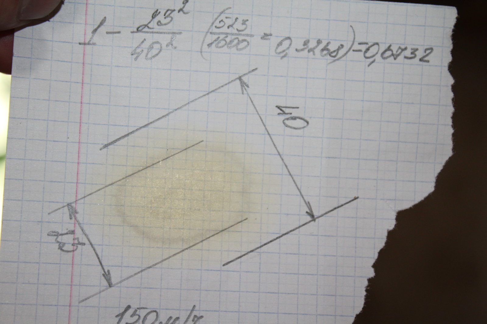

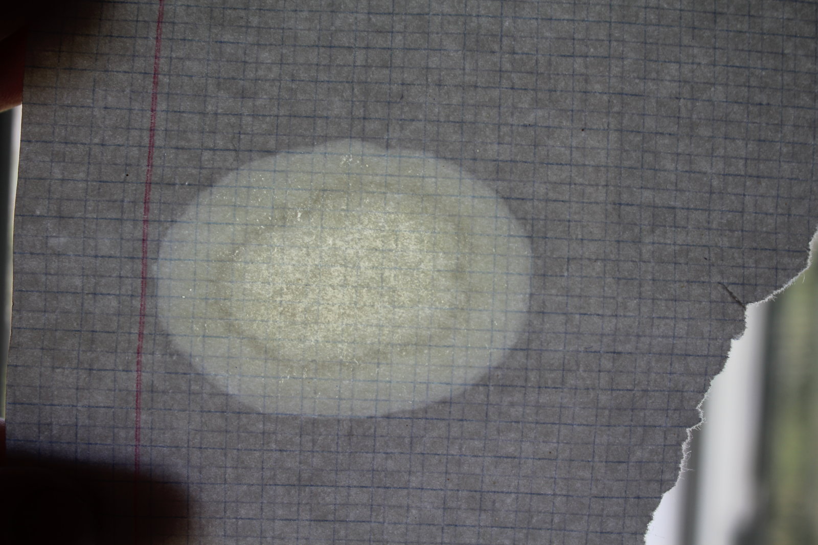

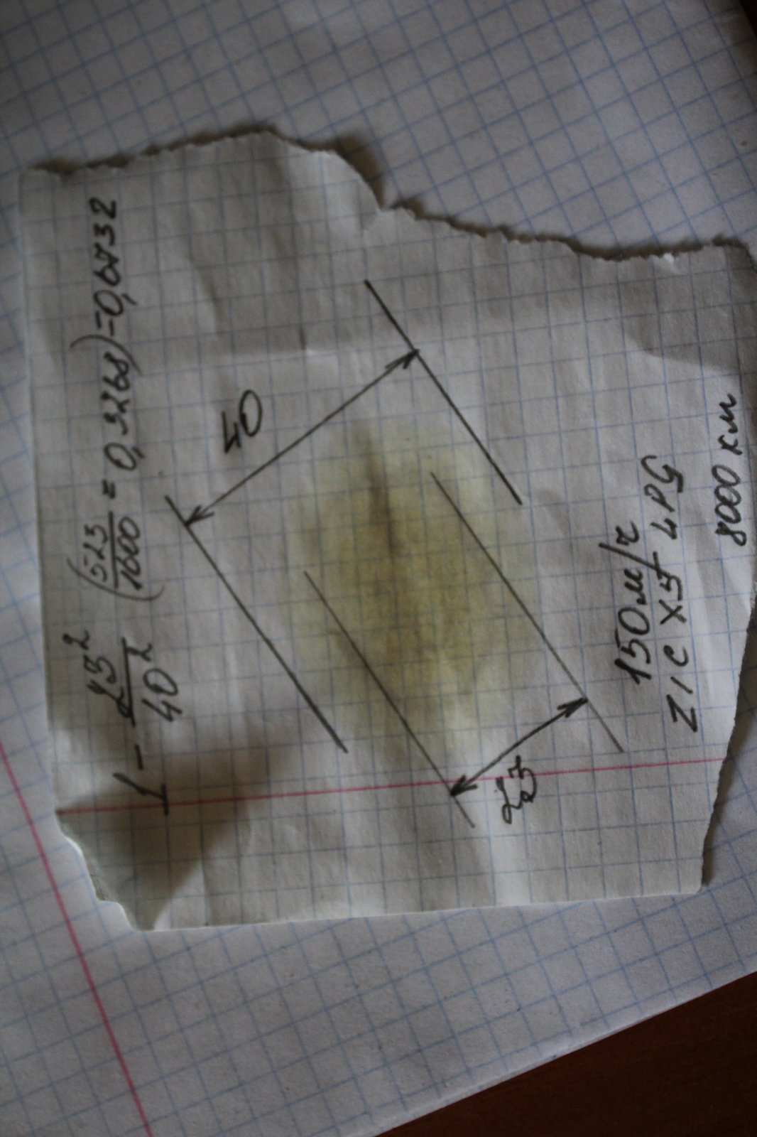

здрасьте форумчане. подскажите мне про мое масло, т.к. я сам только начал в эту тему вникать. фото капли прилагаю, масло zic x5 LPG для двигателей на ГБО. наработка масла 160 мч и 8000км пробега. авто ваааще не видал бензина, только газ, благо гбо 1 позволяет запускать на газу. авто карбюраторное. бензином не пользуюсь. в баке бенз еще по 30р.
ignat_83@mail.ru вполне живое масло, на газу масло гораздо дольше ходит в отличии от бензинки, к тому же ещё всего лишь 180 моточасов несмотря на 8000 км.
ignat_83@mail.ru какое обводнение? Ты имеешь ввиду разжижение топливом?

1. Масло живо, видно что поработало, но живо, еще можно было катать, а именно:
- ядро цело, масло продолжает мыть мотор и собирать в себя грязь
- зона чистого масла еще достаточная.
Судя по пройденным километрам, намотанным моточасам и сожженному  топливу - средняя скорость достаточно высокая. Не смотря на то, что объем картера внушительный, было  прилично трассы, сгорело не мало топлива, поэтому и продуктов сгорания достаточно много собрала в себе капля.  В таком режиме масло 200 м/ч могло и не прожить.

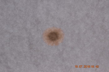

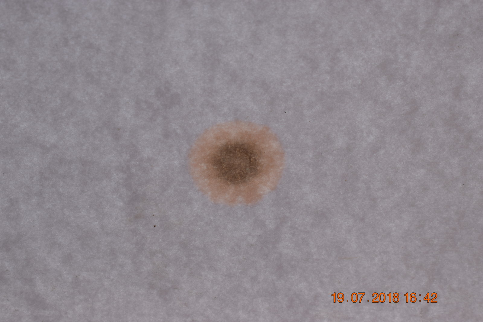

1) VAG Longlife III 5W-30
2) Volkswagen Touareg II 3.0 V6 TDI
3) Общий пробег 60000 км
4) Пробег на масле 10000 км
5) Эксплуатация ноябрь-июль
6) Моточасов -350, ср.скорость 27 км/ч
7) Проба сушилась 24 часа
Каково состояние масла? Вчера было заменено.
Первое фото на просвет никоном,второе айфоном на столе.

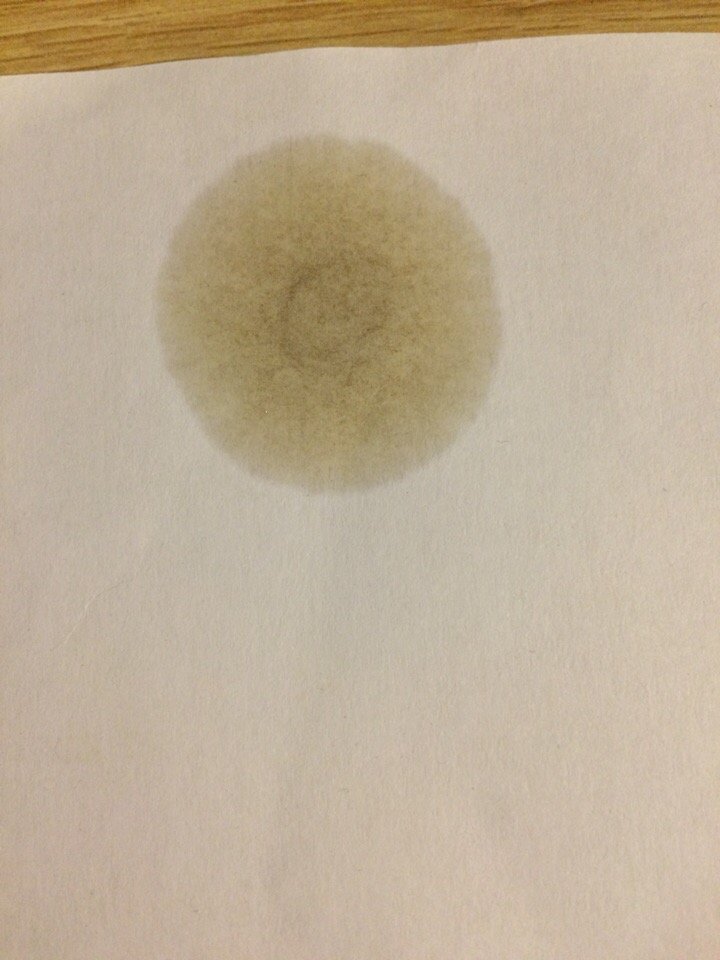

Добрый день, уважаемые :)!
Прошу помощи в определении "убитости" масла.
1) Лукойл Генезис армортеч 5W-30 А5/В5
2) Nissan Juke 1.6
3) Общий пробег 108000 км
4) Пробег на масле 6000 км
5) Эксплуатация февраль-июль
6) Моточасов -?, ср.скорость ?

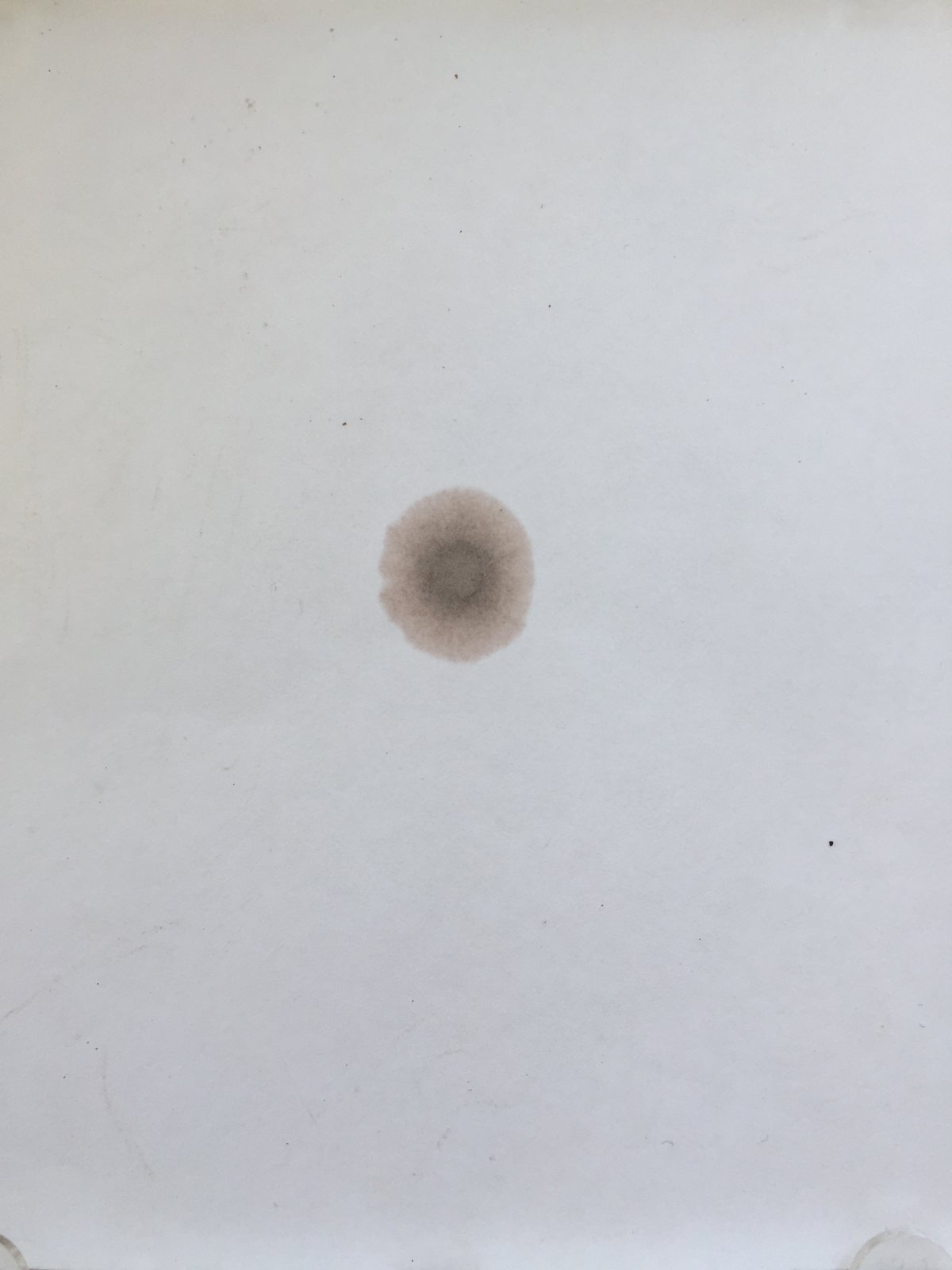

Добрый день, друзья!
Просьба расшифровать пробу.
Общий размер пятна 3 см.
Ещё если важно, то расход масла ~0.45 литра/1000 км
Приложил фото и скан.
1)    LM TopTec 4200 5W-30
2) Passat CC 1.8 tsi CDAB, 2011
3) Общий пробег 103000
4) пробег на масле на момент взятия пробы - (4000км из них трасса/город - 40%/60%)
5) Сезон эксплуатации масла - с февраля то наст момент
6) Моточасы (??)
7) Израсходованное топливо (по кмпу получается примерно 360л)
8) Проба взята после города, безпробочная езда, сушилась 24 часа в багажнике.
9) Объём заливаемого масла, доливка – 4.7 литра, доливка 0,5 литра 150 км назад.

3 часа назад, batov_071 сказал:
Спасибо за разъяснения, очень их ждал!
Это масло еще в двигателе :)
На самом деле это масло я залил перед поездкой Екатеринбург - Санкт-Петербург - Екатеринбург. В итоге, по трассе получилась средняя скорость 78 км/ч и расход 10,2 литра на сотню. Там конечно были еще поездки по Питеру, т.е. город.
batov_071 , почему масло не выдержало бы в таком режиме 200 м/ч?  Хотя, это еще где-то 3.500-4.000 км...
Т.е. масло в режиме "трасса" добежало бы до 10.000 км, но если бы был режим "город", то 200 м/ч наступили бы при значительно меньшем пробеге. И масло бы не дожило?
Всегда считал, что режим "трасса" более легкий, нежели "город".
Alien_KI , на Вольво масло более уставшее (но пока живое!), чем слитый мобил на Тойоте...
ignat_83@mail.ru , капайте на офисные листки А4, а не в тетрадку... газовые капли практически всегда красивые и капельных тестов завершенных анализом по ним не припомню с ходу даже, так что статистики для корректных выводов :pardon:

сковородкер , масло живое, выглядит по пробегу - моточасов на 150+ среднестатистических
1 час назад, Урфин сказал:
спасибо!
Как вы думает, его еще на 3 тыс км хватит? что бы на зиму уже залить нулевку:)
