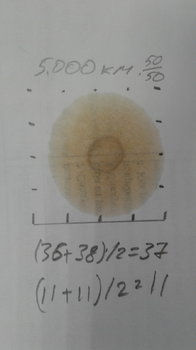

Капельный тест. Масло Аддинол Супер Повер 5в-40... пробег 5000, режим 50/50. До этого было залито ЗИК 10в-30 х7. Двигатель работает мягко, масло не ест, расход в городе уменьшился на 1 литр, на трассе до 2литров, стиль вождения не меняли...
