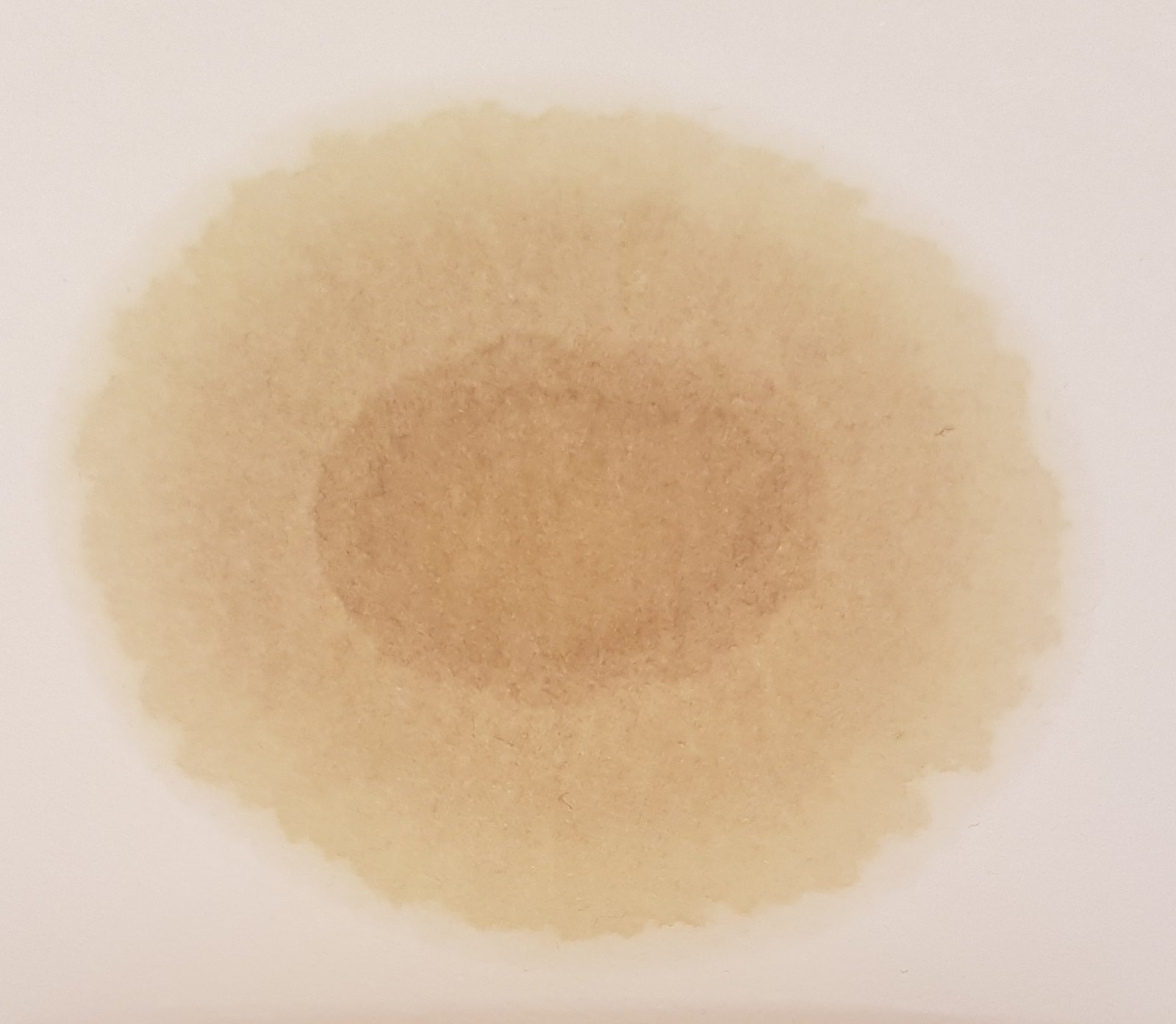

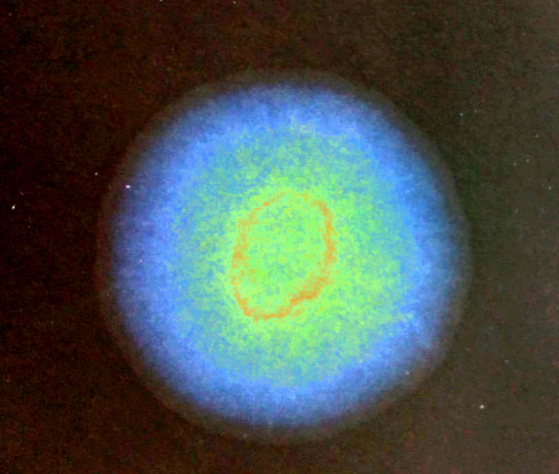

Здравствуйте, как думаете, в каком состоянии это масло? 150мт.ч. 9400км, залито тоже 7,7% POE для очищения загрязнения.
1.thumb.jpg.9d147a0aa70c87b430dfb85b0362d8d9.jpg2.thumb.jpg.c9b5e1afe4af2e2b31985866383e042a.jpg
parziv я бы, заменил масло)
Изменено пользователем исламыч
  14.01.2019 в 22:16, parziv сказал:
Раскрыть
имхо уже давно пора сменить, я бы сократил интервалы замены на вашем месте
Изменено пользователем SanchezX
  16.01.2019 в 13:41, SanchezX сказал:
Раскрыть
Хм, конечно уже заменил, но думал 150мт.ч. это мало и вопреки желания продалжал катать. В конце звук мотора совсем не нравился и все таки решил менять. Наверно как и ожидал, эстери сумели за 90мт.ч. что-то отмыть.
Изменено пользователем parziv

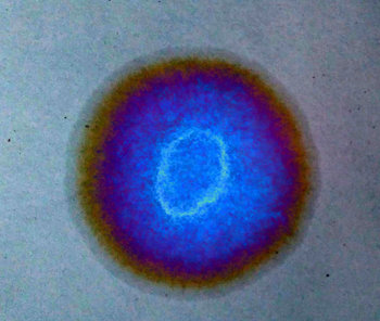

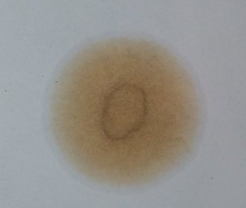

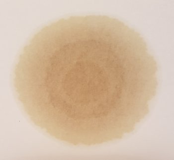

Масло sintec platinum 5w30 Предыдущая проба при пробеге около 4х тысяч  и новая проба пробег около 6 т.к  но моточасов много средняя скорость по бк опустилась до 14.5. Что скажите,до весны доеду?=)
  17.01.2019 в 09:29, NLK сказал:
Я бы слил... До весны ещё ого-го  а. пробега уже. 6.тык
Раскрыть
Такая плохая капля? У меня в месяц меньше тысячи пробега получается,в феврале две недели вообще использовать не буду ,уеду на учебу,получиться два месяца и тысячи полторы пробега
Dumus согласен , ореол по краю отлично просматривается . Надо форсы на стенде проливать , смотреть распыл , а может ещё из-за чего лить топливо кроме форс ?
По самому маслу значит вопросов нет ?
  17.01.2019 в 13:06, DRON 33 сказал:
Раскрыть
http://krutimotor.ru/benzin-v-masle-dvigatelya/
Раскрыть
на данном пробеге нет
Dumus так , могут лить форсы , а может через кольца ? Есть расход масла на данном авто . Интересно , уровень падает из-за того что бенз испаряется из масла или  "горит" в КС из-за залёгших маслосьемных колец ?
  17.01.2019 в 13:15, DRON 33 сказал:
Раскрыть
Скорее всего и то и другое.
  17.01.2019 в 13:36, Dumus сказал:
Раскрыть
Короче задачи ему обозначил , пусть моет форсы , хочет со сьёмом , хочет без , со сьёмом можно посмотреть распыл , а без сьёма помыть вместе с КС , ну и пусть делает раскокс :)
Спасибо за помощь !
