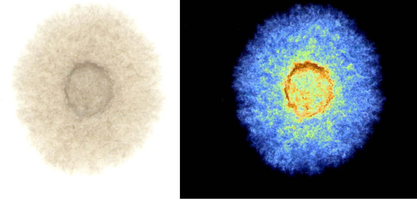

Масло sintec platinum 5w30 Предыдущая проба при пробеге около 4х тысяч  и новая проба пробег около 6 т.к  но моточасов много средняя скорость по бк опустилась до 14.5. Что скажите,до весны доеду?=)
Товарищи знатоки,дайте заключение,пожалуйста=)
Кстати по первой пробе(она сверху)когда выкладывал на 4т.к . написали что ,что то отмылось,с начало не придал значения,потом вспомнил,в предыдущем масле плескалась присадка ресурс,наверное её остатки
Изменено пользователем Alexandr81
Если сравнивать с картинками ---хорошее или среднее  ты сам глянь так  приблизительно...Что за масло у тебя плещщеца ...?  и сколько часов по точнее ...

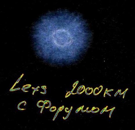

Lexus IS 250. Масло Wolf 5W30ASIA + добавка Форум синтетик. Город около 75%. Кривые - Пила
Изменено пользователем eclips
37 минут назад, eclips сказал:
пару тысяч еще проеду?
Вряд ли; ядро в стадии разрушения. Возможно, что без присадки бы проехали.
1 час назад, Dumus сказал:
Как раз Форум ресурс масла увеличивает. И изменяет картинку капли.
Сколько моточасов пробег на этом масле?
И да, Форум не присадка, поскольку никакие свойства масла не изменяет.
Изменено пользователем E_Krendel
1 час назад, eclips сказал:
Странно, я на дизеле больше 10 000 катал с Форумом, и еще неплохое масло оставалось. Но у меня Лукойл был.
А тут 5000+, и уже убитое.
По моточасам думаю 180-200. Мне тоже сдается что Форум меняет картину.
вот еще Пежо 207 1.4б, Масло Wolf 5W30 А3 + добавка Форум синтетик. Трассы больше, чем у Лексуса.
Может у Лекса каплю заново взять? Я брал сразу, как заглушил двигатель. Сушка 15 часов.

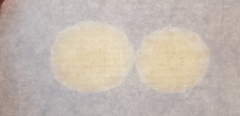

Что скажете за 0w20 дилерское, пластик?
Тойота камри 2.5 литра, 2ar-fe по-моему.
Пробег на масле 4200 км, средняя 31км/ч, соответсвенно 140 м/ч
Режим город/трасса 70/30.
Раньше было 0w30 тойота, умерло в хлам  на 10 тыс/ 250 м/ч, что удивило.
Первая фотка скан, сушка 10 мин в авто, 25 часов дома при комнатной температуре
Изменено пользователем kuznets

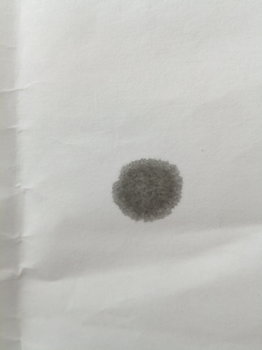

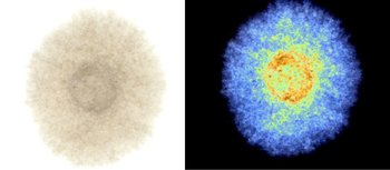

Ford Focus 2 , 2.0 бенз ,общий пробег 212000
Масло Татнефть Luxe 5W-30 (API SN; ILSAC GF-5) , решил попробовать ILSAC масла (двиг.то в принципе японец от мазды  )до этого заливал только масла А5/В5 913С (в двигателе несливаемый остаток от Ford Formula - 300-500 гр.), пробег - 7000 км.
Наработка : около 200 моточас.
20% -трасса , 80%-город
Сушка чуть больше 24 часа
Скан 600ppi.(оигинал+пила)
Масло понравилось: по тишине двигателя + по запуску в мороз + поведением в жару.
Первый скан через 15 мин. после остановки движка , второй через 30 мин. после первого.
Что скажите старожилы годится ILSAC вместо А5/В5 ... ?

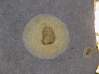

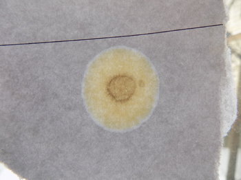

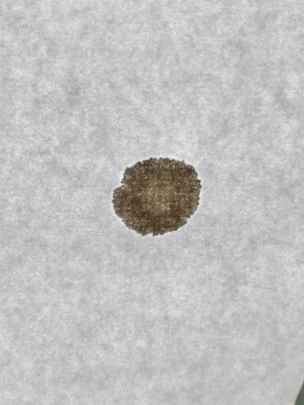

В 30.10.2018 в 17:09, Рома mazda mpv I сказал:
1.Eneos super diesel 5w30 полусинтетика
2.Mazda mpv I дизель wl-t 2.5л турбо, егр заглушен
3.Пробег 321000 км.
4.Пробег  масла на момент взятия пробы 1000 км.Город 10%,трасса 90%. В основном езжу спокойно, иногда обгоняю.
5.Сезон эксплуатации масла октябрь 2018                                                                                                                                                                                                                             7.
6.Моточасы неизвестно, прогреваю 10-15 минут потом еду 30км по трассе, вечером тоже самое.
7.Израсходовано топлива на 1000 км примерно 110л. Средний расход в такую погоду 11л на 100км
8.Проба взята из горячего двигателя через 5 минут после остановки ,обычный лист офисной бумаги А4,сушилась 20 часов в машине при температуре от +15 до -5.
9.Объём заливаемого при замене масла 6 литров.
Первое фото скан 300 dpi, второе на просвет телефоном. Не могу понять внешнее кольцо это чистое масло или топливо ? И в целом как, нормально выглядит или масло плохое, топливную в ремонт ? Если да то срочно или можно еще поездить ?
Планировал до замены масла еще сделать пробу пару раз но в итоге забыл. Накатал 6000 км после замены и собрался масло менять в воскресенье. Узнал что на работе яма возможно будет занята и тогда прийдется во вторник менять. В четверг не хотел. В среду сделал пробу. Через 30 по трассе и 5 минут после остановки двигателя. Сушил дома 12 часов. Эксплуатировал с октября по конец января. Топлива израсходовал примерно 650л.  Сегодня утром посмотрел на пробу и сегодня поменял. Следующую замену думаю через 5 тысяч буду делать а может и раньше. Надо бы каждую тысячу пробу делать. Хотелось бы услышать можно ли было на этом масле еще дней 6 поездить ?
Я прикинул что у меня средняя скорость 60 км-ч в основном трасса. Тоесть на 6000 км примерно 100 моточасов. Но еще на каждые 30 км пробега 15-20 минут прогрева. Значит надо прибавить еще 65 моточасов. И если посчитать что за каждый час я проезжаю 60 км то вместе с прогревом выходит 10 000 км пробега. Если так прикинуть, выходит масло надо менять на 4 с небольшим тысячи пробега? Eneos super diesel 5w30 полусинтетика. Буду рад любым коментариям, особенно на тему с какой периодичностью лучше менять масло в данном случае.
Изменено пользователем Рома mazda mpv I
7 минут назад, Рома mazda mpv I сказал:
Логичнее менять не по пробегу, а по совокупности факторов: моточасы, объем сожженного топлива и вид капли. Пробег может получиться очень сильно разный при этом.
