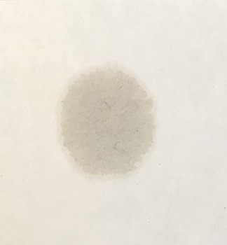

11 минут назад, Serhio сказал:
а по этой что скажете?
Вроде еще неплохо
25 минут назад, Sekira сказал:
Топлива много в масле и влага немного есть. Если с ilsac допуском масла и пробег большой, то ничего очень страшного. Просто сменить надо и впредь почаще менять. Если масло другого допуска, то беда с форсунками. Переливают. Топливо не успевает всё сгореть. А влага может быть и от того, что любите на холостых постоять, топливо пожечь и в машине теплой посидеть.
Масло мобил есп С2/С3, пробег 3000 км, расход в норме.

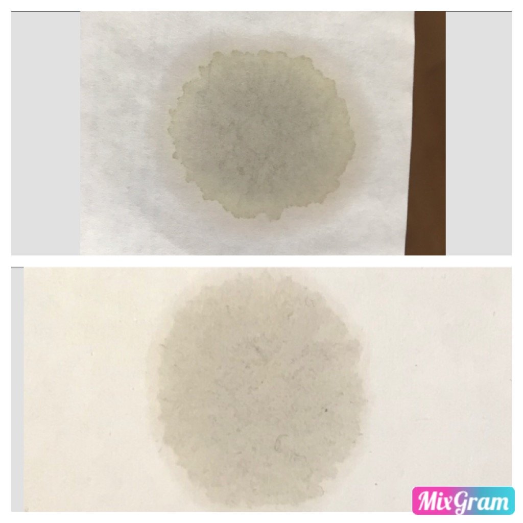

Только что, Илья optima сказал:
Сушится капля на 4000 км, сравню позже и скину фото
А эта тогда сколько сушилась?
1 минуту назад, Sekira сказал:
Дизель?
Три недели)) потерял листок, сегодня нашёл
5 минут назад, Илья optima сказал:
В этом и причина. Сутки сушится
1 час назад, Sekira сказал:
Ну вот следующая капля на 4000 км будет сушится как положено, выставлю фото
В 10.03.2019 в 15:04, Sekira сказал:

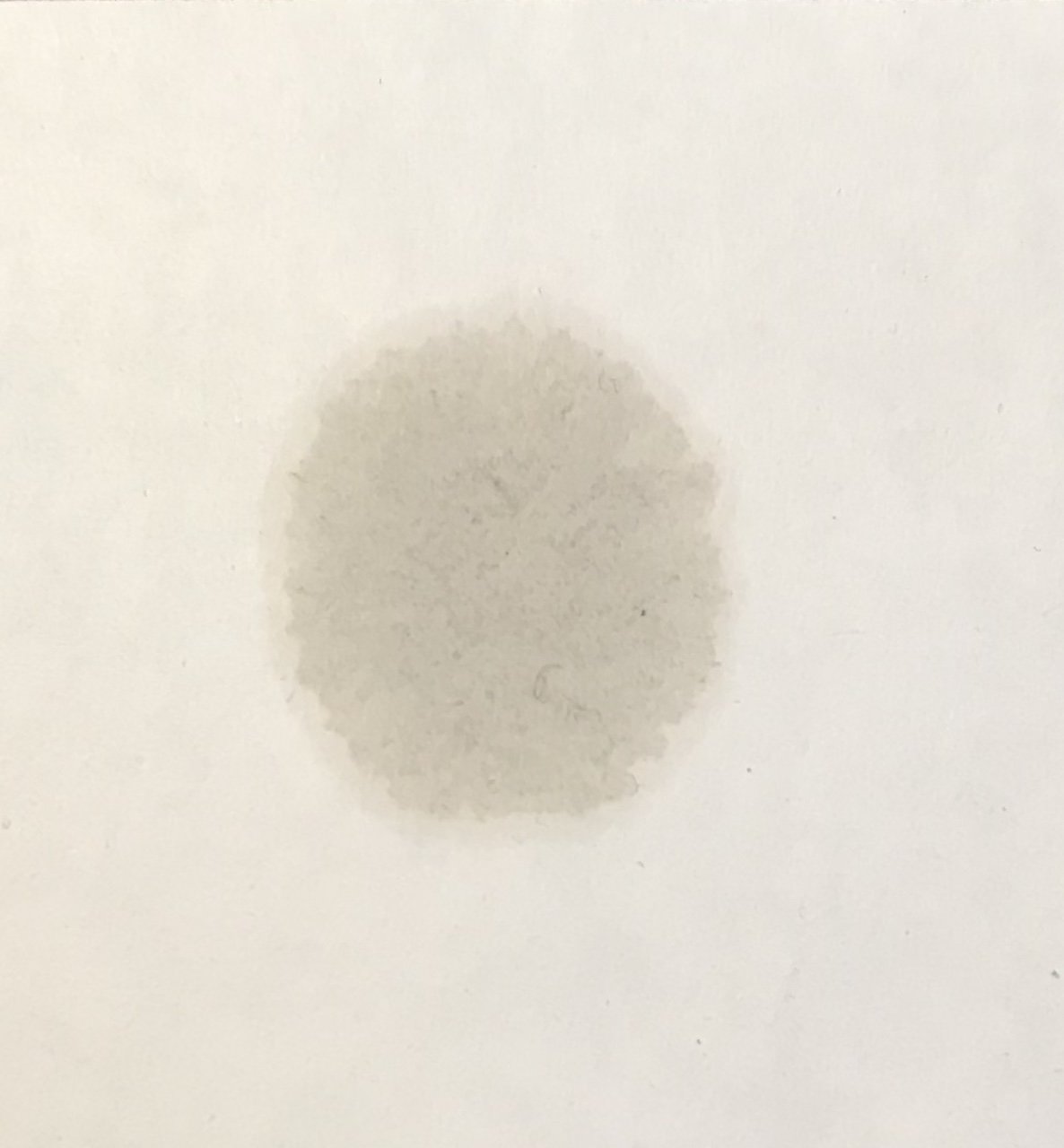

вот пробег 4000 км на мобил есп, турбодизель 3,0 , общий пробег 155000 км.
И да, ядра нет. Масло близко к кончине или уже кончилось. Возможно из-за топлива.

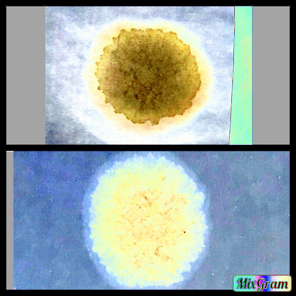

Или есть все таки ядро. Действительно намного нагляднее получается если сканировать и цвета потом инвенсировать.
Изменено пользователем Sekira
2 минуты назад, Илья optima сказал:
А как ты так сделал?
В шапке темы всё написано - переходим Графический редактор https://www.oil-club.ru/forum/topic/5210-kapelnye-testy-obschaya/?page=167&tab=comments#comment-431427
