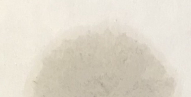

  11.03.2019 в 16:19, Илья optima сказал:
Поддымливает только после простоя, на прогреве пару минут, взависимости от холода, потом все чисто и на ходу не дымит. Ну уверен любой дизель дымит на прогреве.
Раскрыть
Когда на ходу дымит это совсем беда. На "форсаже" не дымит? Не должно быть на таком масле(mobil) столько топлива. Либо масло левое, либо форсунки льют, либо сильный износ .

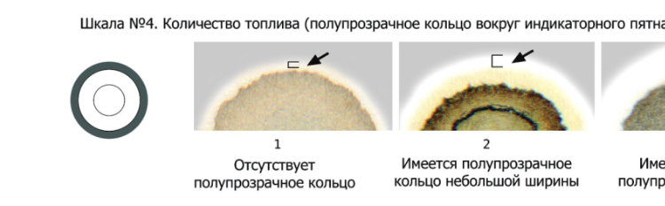

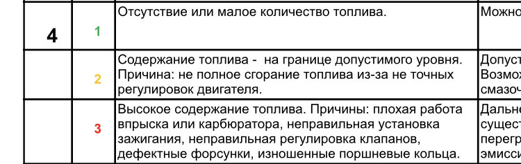

На форсаже не дымит. Потом откуда вы видите какое то большое количества топлива? Согласно указке тут, его нет.DD0A79E9-724C-426E-890C-E3309BDC9B3E.thumb.jpeg.d6e8983fad66dd2a7a051cccecf532e7.jpeg971141F2-7B26-475E-A31C-13A7A752EA69.thumb.jpeg.044fb38290cf93523db743eece95346f.jpegE0BFEC57-1A02-46D9-836B-F98676FD826C.thumb.jpeg.cbe6c2ad82a491c563ef9e0cfc522094.jpeg
Вон по периметру светлая зона, последняя окружность-самая "легкая" фракция в масле, последняя осела-топливо.
Залейте какую нибудь (вызывающую доверие) и очищающую форсунки присадку. И.....может и масло надо сменить. Может и вправду левое. В каком регионе живете?
Изменено пользователем Sekira
  11.03.2019 в 19:13, Sekira сказал:
Раскрыть
Постоянно , каждую заправку использую присадку винс, топливо только Лукойл, Москва
Может и правда масло левое?. . Так то хорошее, очень даже. Но капля....
Много mobil левого продают. Берите в следующий раз в магазине Метро. Там настоящее и цены нормальные. А нынешнее сливать и менять. Я так думаю.
Если Вы заметили к Винс и Лукойлу лично у меня вообще никаких вопросов)))))

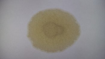

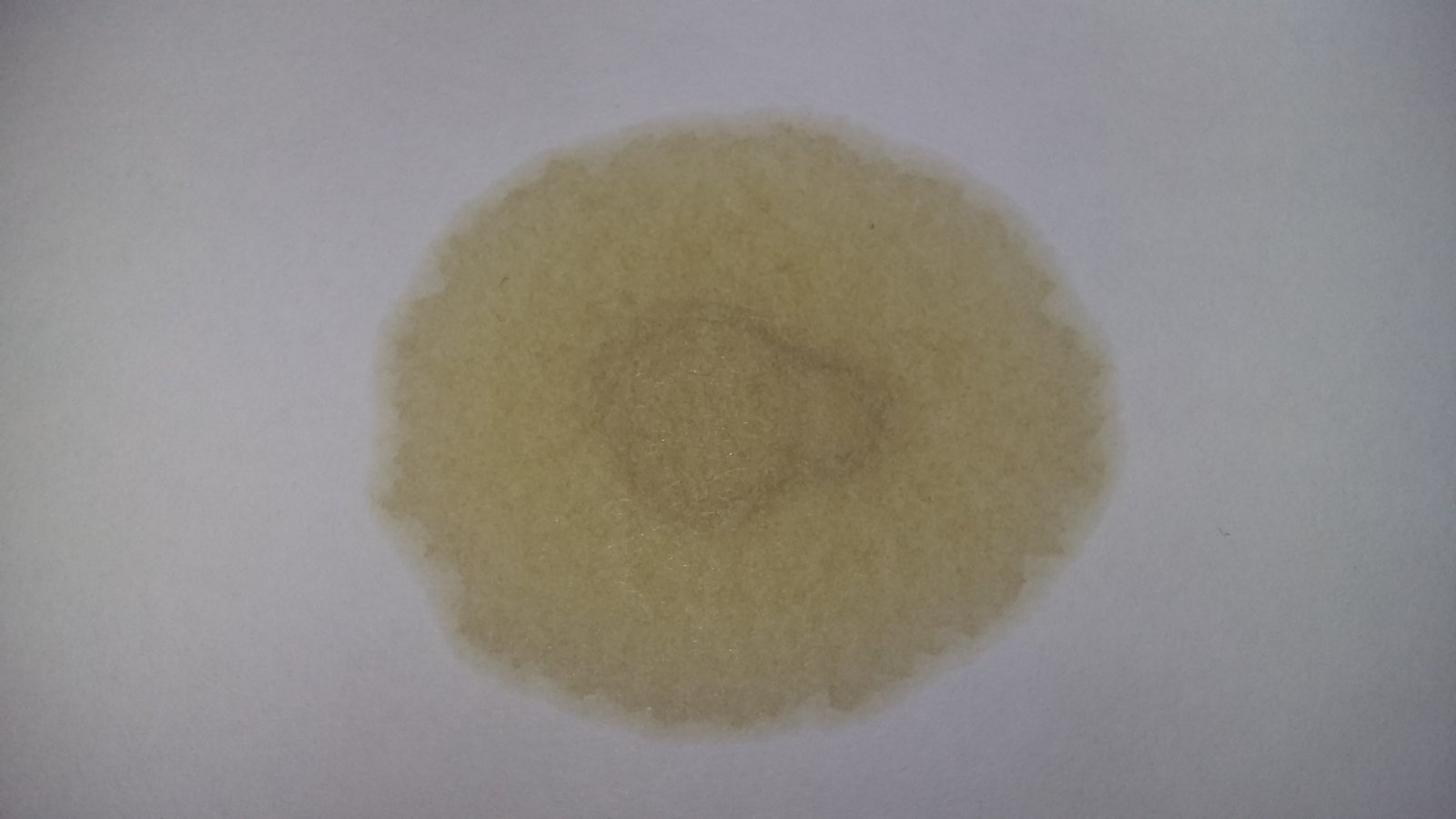

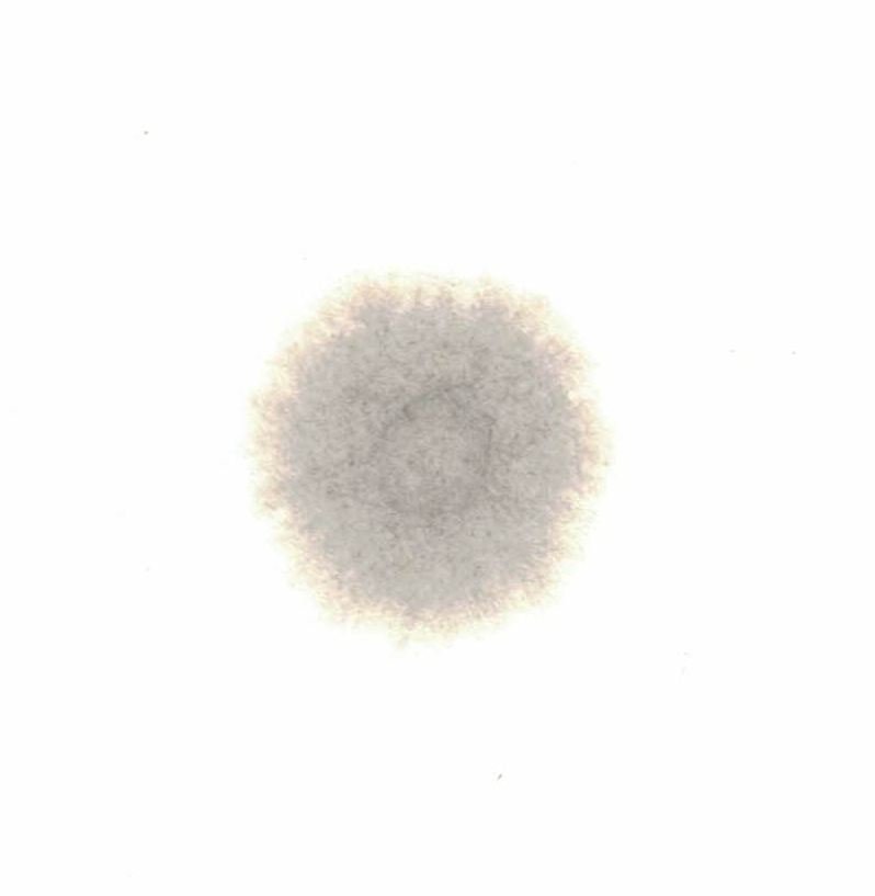

Добрый день!
Масло Xado 5w30 SN, двигатель 2ZZ, общий пробег 153 тыс.км.
Пробег на данном масле 2500 за 6 месяцев. Сохло 3 суток.
Совсем плохо или можно еще поездить?
Vixlyn  хорошее состояние, масло рабочее, контроль еще через 2000 км.
для адекватного экспресс анализа предлагают сушку образца 24 часа при определенных условиях.
Зачем ее держать 3-е суток?
Hasen ну просушил уже человек 3 суток, выложил результат, что есть, то есть.
  12.03.2019 в 00:45, fareastwood сказал:
Раскрыть

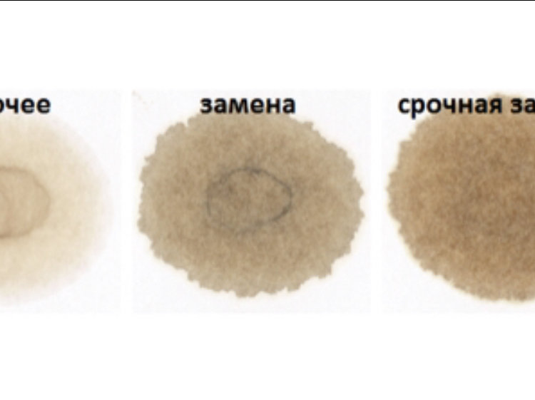

Хорошее? По мне так вот один в один с рекомендацией448F8B47-6AE1-4ADE-AC7B-2601D4E234B6.thumb.jpeg.602f9fe0a26a1ea5d0d4e02935a6c0e9.jpeg
  12.03.2019 в 03:22, Sekira сказал:
Ну а зачем тогда acea c3. Может b4 можно? Оно поядрёнее.
Раскрыть
Потому как считаю среднезольник самое то в дизелях, да ещё когда меняешь масло в два раза чаще.
